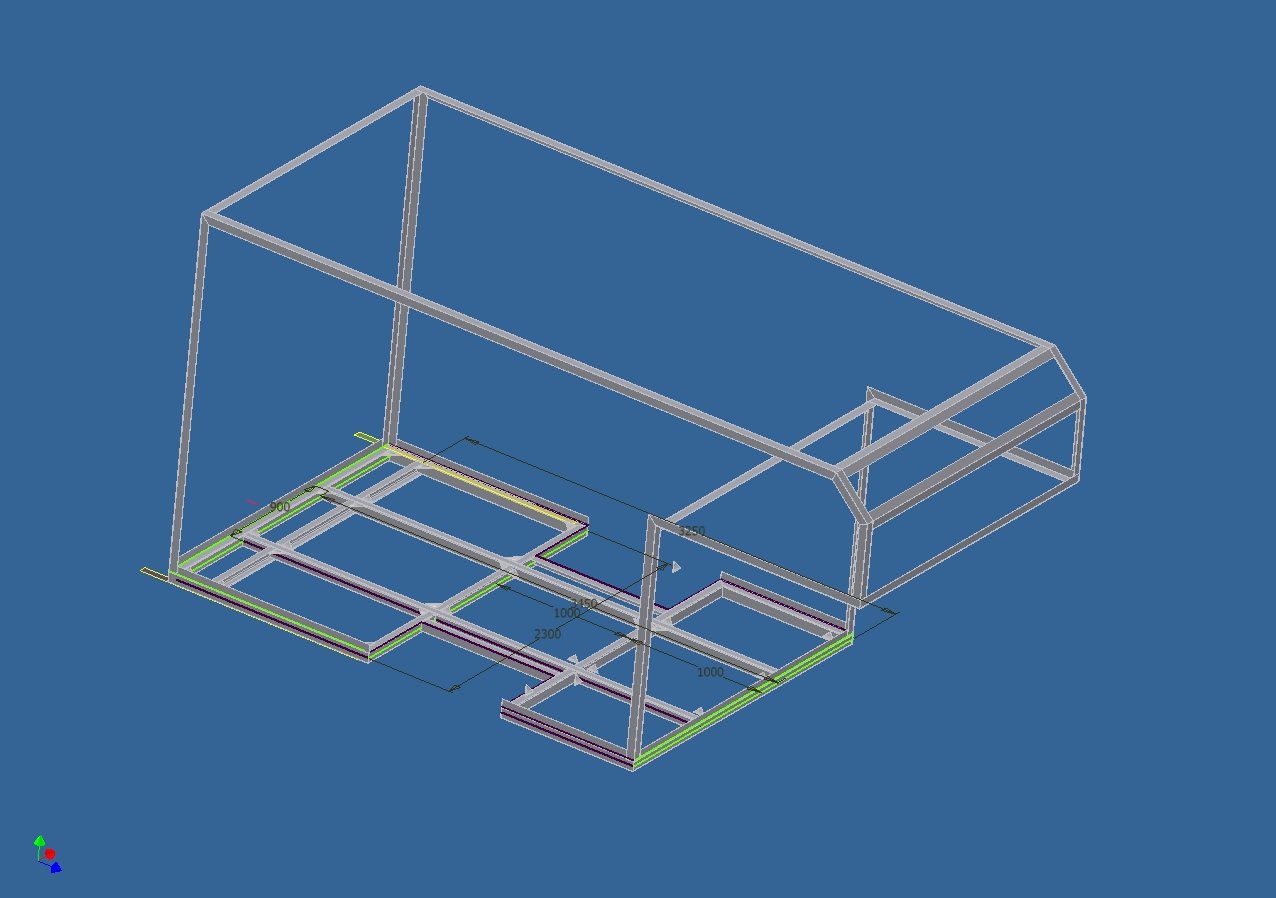

Ursprünglich hatte ich vor mir Platten aus dem LKW-Aufbau Bereich zu besorgen aus denen auch Auflieger hergestellt werden. Da gibt es eine Firma in Berlin die früher solche Platten hier hergestellt haben, und da gab es ab und zu Auschußware zum schmalen Kurs. Daraus haben schon Mitglieder dieses Forums erfolgreich sehr schicke Koffer gebaut. Die Quelle ist aber versiegt, denn die Platten werden jetzt in Litauen hergestellt und in Berlin nur noch kleiner Bauteile für PKW Anhänger.
Als es die Platten noch gab, habe ich vorgehabt die Platten in einen Rahmen aus Stahl L-Profilen zu kleben mit dem Maß 60x60x2mm. Dazu ein etwas massiverer Unterbau aus 4-kant Profilen. Das wurde auch alles so hergestellt und steht bereit.
Aufbau als Zeichnung

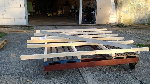

Formenbau 1
Formenbau 1
Formenbau 2
Formenbau 2
Alles aufeinandergelegt
Ergebnis erster Test
