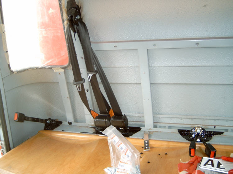

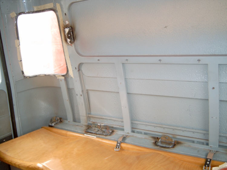

ich habe gleich mal kurzentschlossen mit der Rücksitzbank angefangen, um meinen '72er Deutz (110D7FA mit großer 9-Sitzer-Doppelkabine) mit Dreipunktgurten auszustatten. Die vier Gurte reichen erstmal, sind ja erst zwei Kinder :cool:
Evtl. werden die Vordersitze noch gegen Schwingsitze mit integrierten Gurten ausgetauscht, einen hab ich schon dastehen. Erstmal ist das aber zweitrangig.
Zu den Bildern:

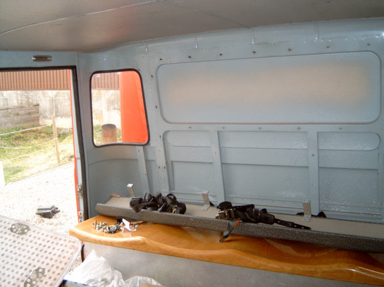

Innenverkleidung abgenommen, Befestigungspunkte raussuchen.

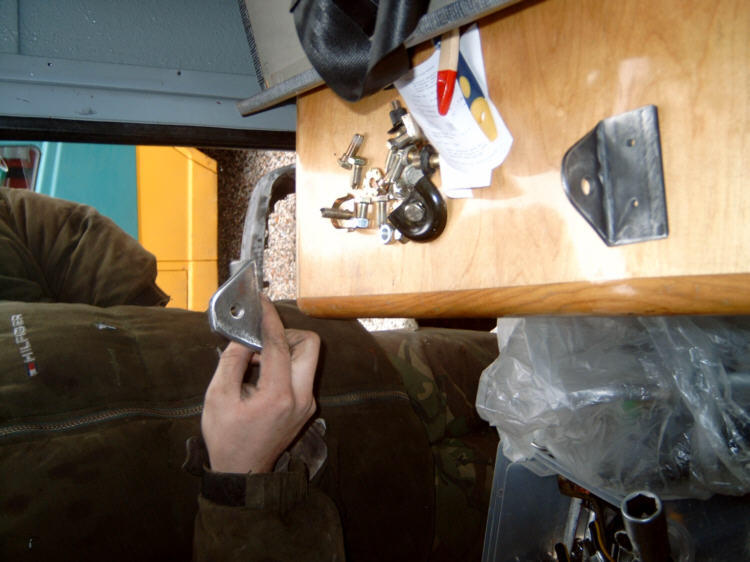

Den ersten Winkel passend zurechtgeflext.
Als Material diente Stahl in 50x50x80mm, 5mm dick.

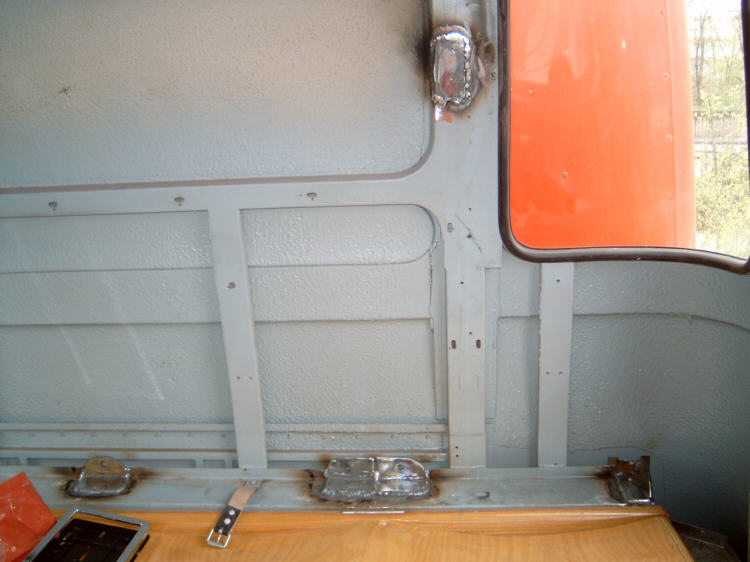

Befestigungsprofile eingeschweißt. Zumindest die gehen da nicht mehr weg. Schwächstes Glied ist die Unterkonstruktion, aber da hab ich bei PKWs schon Schwächeres gesehen.

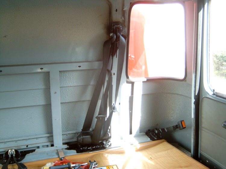

Linke Seite.
Gurte schon mal eingesetzt. Alles schön mit Hammerit eingepinselt, soll ja nicht rosten.
Rechte Seite. Sieht schon mal gut aus :D

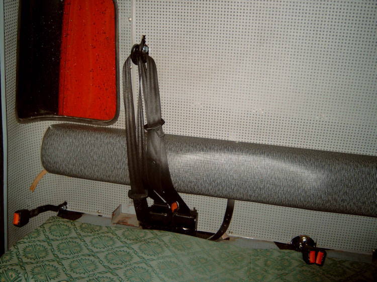

Fertig. Leider waren die Kiddies schon auf dem Weg ins Bett, Probefahrt steht noch aus :blush:

Super gemacht, und bezüglich der Haltbarkeit bei einem Aufprall geht man glaub ich davon aus, dass bei 50G Beschleunigungsenergie eh das menschliche Ende erreicht ist. Dass sollte die Aufnahme halten. Die Profile werden da sicherlich vorher abreißen...

schön gemacht, prinzipiell halte ich das für eine gute Lösung mit akzeptablem Aufwand.
Allerdings hätte ich die Befestigungswinkel unten in der Mitte auch längs eingebaut wie die äußeren und oberen Winkel. Dann wäre der Kraftverlauf im Winkel selbst und vom Winkel zu den Trägern besser.

#4 Beitrag von Udo » 2008-04-14 13:47:35
Hallo Pirx,
ich sach ma: im Prinzip ja, aber...
...das ging mit den Gurtrollen nicht. Ich hab mir welche aus einem VW genommen und die müssen irgendsoeine Schwerkraftschaltung drinhaben. Jedenfalls habe ich sie nur vernünftig zum Laufen gebracht, wenn ich sie so hingehalten habe, wie sie jetzt sind. Außerdem hat es quer eingebaut immer den Gurt verdreht und er rollte sich nicht mehr selbständig ein.
Vorteil der gewählten Befestigungsrichtung ist, daß das bereits eingebaute Blech mit dem ganzen Winkel verschweißt werden konnte, also auch die Versteifung, die nach oben herausragte.
Ich denke mal, diese Eisenwinkel gehen nirgendwohin. 5mm...eher reißt es die ganze Befestigungskonstruktion raus, aber auch das denke ich nicht. Und WENN das passiert, ist eh alles zu spät (freier Fall... :ninja: )

Woraus ist die Unterkonstruktion an der die Winkel verschweißt sind?

#6 Beitrag von Udo » 2008-04-14 16:19:06
Hallo Robert,
Stahlblech. Nicht so wirklich dick, 0,5mm schätze ich. Aber es ist nach unten und nach oben eine Versteifungsrippe angebracht. Das ist original so drin, weil daran die Sitzbank befestigt ist.

#7 Beitrag von RobertH » 2008-04-14 19:58:27
Na dann ist es doch auch egal ob die Winkel längs oder quer da drauf gepappt sind...

#8 Beitrag von Michael » 2008-04-14 20:12:16
Was mir so auffällt, ist der obere Befestigungspunkt. Der muß dringend irgendwie abgepolstert werden. So wird es für den, der auf dem äußeren Sitz sitzt warscheinlich tödlich. Das Teil sitzt vom Gefühl her in der Kopfgegend und wenn beim Bremsen der Rückschlag einsetzt ist das fast wie mit einem Hammer erschlagen. So zumindest absolut gefährlich.
Gruß Michael.
PS.: Als konstruktiver Vorschlag, oben ein Kopfteilbrett gepolstert einsetzten, wie es bei der Rückenlehen schon ist.

@Michael: Ja, das war auch genau mein Gedanke!

#10 Beitrag von Udo » 2008-04-17 12:49:22
Steht auch schon im Pflichtenheft. Zur Zeit stehen da Kindersitze, so daß die Befestigungspunkte nicht im Kopfbereich sind, für Erwachsene ist das aber sicher ein Problem.
Wahrscheinlich wird es sowas wie auch Michael vorschlägt, einfach vom einen Träger zum anderen eine "breite" Kopfstütze eingebracht. Wird auch noch gelöst...wird dann hier berichtet.
