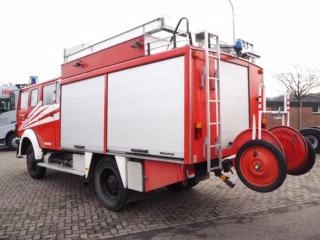

Vor ein paar Tagen zog er bei uns ein.
Mittlerweile ist die Vorbaupumpe demontiert. Bin gerade dabei die Verkabelung der
Feuerwehr frei zu legen und wieder zurück zu bauen.
Ebenfalls wird der Feuerwehrkoffer die Tage demontiert.
Zum LKW:
Bj. 87
37.000 km
256 PS / V8
Bisher noch keine Leiche entdeckt. Bis auf ein paar Kleinigkeiten, wie Türdichtungen und Leitung zum Nehmerzylinder,
steht er gut da.
Ich werde mal den Thread hier nach und nach mit Bildern füttern
Gruß aus Emsland
Alex

Danke! Der Feuerwehrkoffer ist nun demontiert. Video folgt

Was für einen Koffer willst Du draufbauen?

Doka wird gekürzt, es kommt ein 5 Meter Eigenbaukoffer drauf
