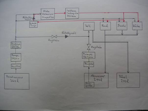

ich habe Erfahrung damit, weil ich mir eine solche Thermostatarmatur eingebaut hatte. Ich habe allerdings auch noch zusätzlich eine Zirkulationsleitung gelegt und diese wurde per Knopfdruck und zeitgesteuert aktiviert. Der Vorteil dieser Lösung ist, dass quasi sofort die gewünschte Wassertemperatur an der Brause anliegt.
Ablauf war wie folgt: Wenn wir duschen wollten, Knopf drücken. Dadurch startete Zirkulationspumpe für 15 Sekunden und transportierte heisses Wasser bis kurz vor die Thermostatarmatur. Das abgekühlte Wasser aus der Leitung wurde dabei wieder in den Boiler gedrückt.
