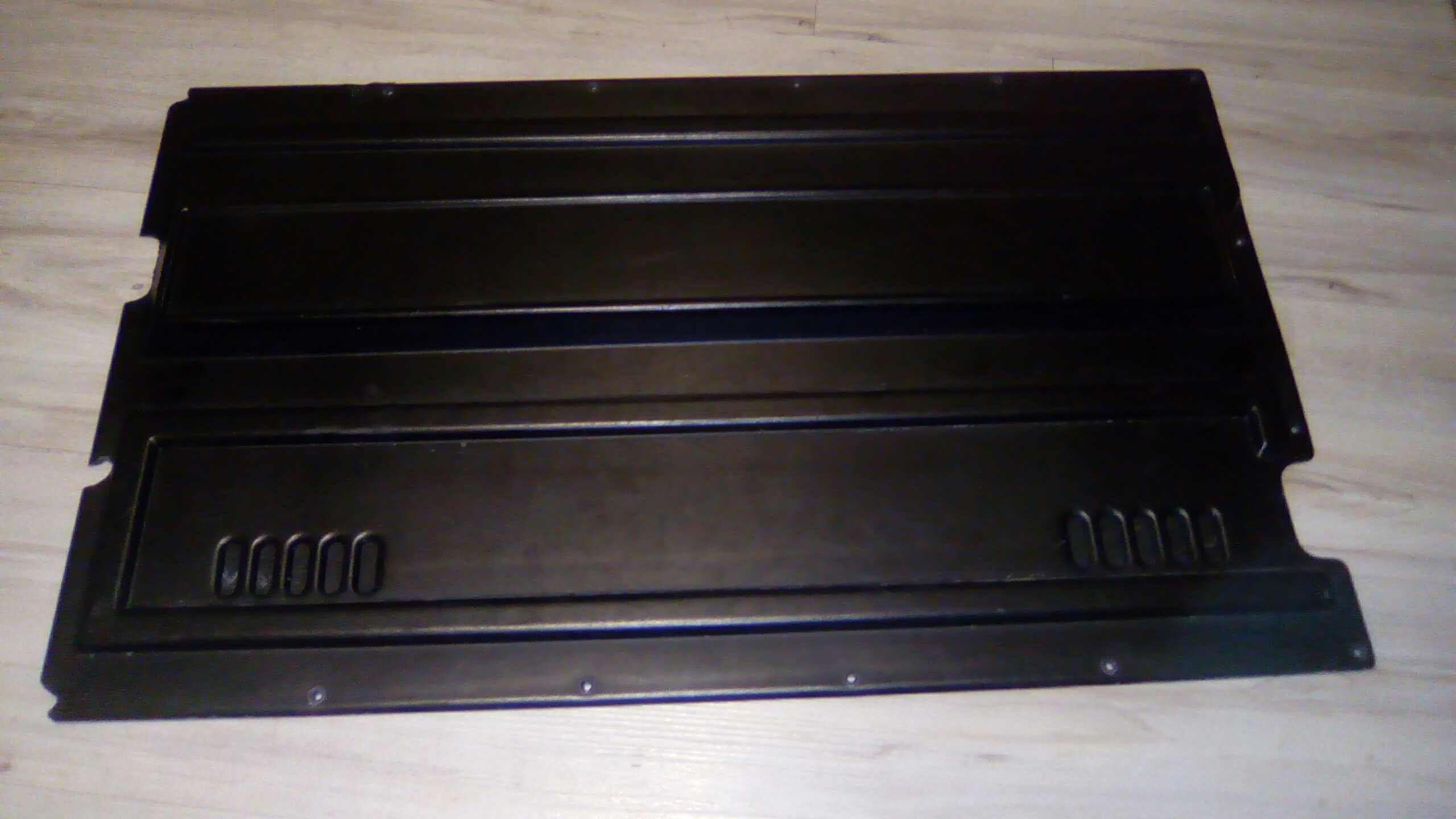

Die unteren hinteren Türverkleidungen in meiner Doka sind altersbedingt sehr spröde und an mehreren Stellen bereits eingerissen und ein paar Stellen ausgebrochen.
Ich vermute, sie sind aus PVC.
Wie könnte ich die haltbar reparieren und stabilisieren? Von innen GFK-Matten und Spachtel? Hält das auf Kunststoff?
Farbe und Struktur sind nicht so wichtig, da ich die anschließend mit Kunstleder überziehen möchte.
Hat jemand Erfahrungen und Tipps?
Oder noch besser gut erhaltene Teile herumliegen?
Gruß Guido

Wenn es noch da ist, die abgebrochenen Teile mit Sekundenkleber ankleben und die Rückseite mit einem Flies oder Leinen bekleben.
Das Kunstleder später auf der Vorderseite genauso vollflächig verkleben.
Dann hast Du verkleidungen für die nächten 10 - 15 Jahre.
Kleber: Bostik 1513 oder Wakol WF35

Hallo Alfred, danke für die Antwort,...nee, es fehlen leider ein paar Stückchen,... Ich werde da auf jeden Fall etwas ausspachteln müssen.. den Kleber kenn ich nicht,... Werde ich mich mal schlau machen, was das für einer ist. Kontaktkleber?
Gruß Guido
Gruß Guido

Falls du mit GFK umgehen kannst..laminiere dir doch neue...Oder bau welche aus MDF nach..Wenn Du die eh beziehen willst sieht man das ja nicht

Hallo, bisher mit GFK noch keine Erfahrung,... Aber ich werde mich glaube ich mal drangeben
