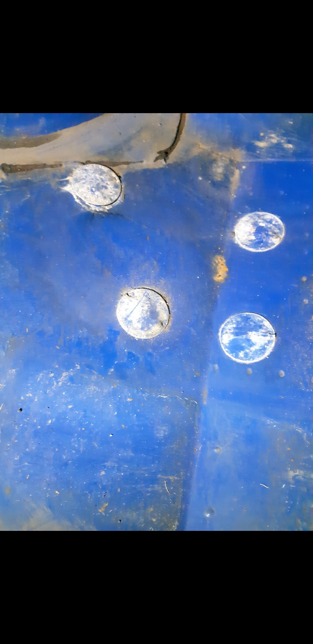

Hallo allerseits, habe heute bei meinem 170d11 die matten im fussraum in der fahrerkabine rausgerissen und dabei 4 Runde stopfen entdeckt. Darunter sind je 1 Schraube.
Wofür sind die?

Vielleicht wie beim g-modell und Defender Ablauföffnungen für Wasser?

Kabinenverschraubung???

... dürfte sich um die Befestigung der Hütte auf dem Fahrgestell handeln ... leider bös rostgefährdet, daher unbedingt mit was krichfählgem z.B. FluidFilm behandeln ...

Hab gerade versucht Bilder rein zu stellen. Sind leider zu gross. Ich versuche mal sie kleiner zu bekommen.

Ja das mach ich eh... bin gerade daran die ganze Bude auseinander zu nehmen und alles wieder schön zu machen...

Mit den Schrauben ist die Kabine auf die vorderen Drehlager geschraubt. Achtung an den Deckeln brechen leicht die Haltefedern ab, dann hält der Deckel nicht mehr.
