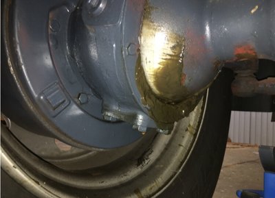

An der vorderaschse meines 1017 tritt am rechten Rad umlaufend um die Achskugel hellbraune Schlempe aus. Normalerweise würde ich auf Wasser-Öl Gemisch tippen, aber woher kommt da unten Wasser? Das Fahrzeug wurde zumindest die letzten 3 Jahre nicht durch tieferes Wasser gefahren.
Kondensat habe ich in Erwägung gezogen und darauf gesetzt, dass es im Betrieb wohl verschwindet. Fehlanzeige!"
Schmierung der Gelenkwellen ist ok.
Die Suppe ist deutlich dünnflüssiger als das bisschen normal austretende Fett auf der anderen Seite.
Hat jemand eine Idee?

Hallo, ist bei mir auch. Vermute der Simmering der Achswelle verabschiedet sich. Habe aber bei der Kontrolle des Ölstandes noch keine Abnahme feststellen können. Werde mal sehen wie es weitergeht.

oft gelangt Achsöl in die Kugel und wird dann durch das umrühren , das die Achswelle erledigt, zu einer Art hellbraune Sauce . Der Achskugeldichtring kann das ganze nicht halten, sehr oft weil er alt und brüchig ist.
Ursache für Achsöl in der Kugel ist oft ein defekter Dichtring am Achsrohr.

vielen Dank für die tips. Ich gehe davon aus, dass ich den Dichtring von der Kugelseite her tauschen kann.
Wer hat das schon gemacht und kann Hinweise geben zu möglichen Tücken dieser Aktion?
Wenn ich den Bereich aufmache, was ist bei der Gelegenheit noch zum Tausch empfohlen?

es gibt/gab den Ring in einteiler und in geteilter Ausführung. Die geteilte Ausführung kann man bei montierter Außenkugel montieren.
Erfahrunsgemäß ist die Lösung oft nicht ganz wasserdicht da die Montage mit einer Art Klammer zum verbinden der Enden häufig nicht ganz perfekt gelingt, besonders wenn man keine Übung hat. Ist schon schwer fummelig.
Richtig ist der einteilige Ring , für dessen Montage die Achskugel demontiert sein muss.
Wenn du nur den Achskugeldichtring tauschst ist die Ursache nicht beseitigt. Es wird also in kurzer Zeit wieder undichtwerden. Aber das weiß du ja sicher.
Ob es den Achskugeldichtring noch gibt kann man nur mit deiner Fahrgestellnummer ermitteln. Hab mal eine der Versionen 1017 A nachgeschaut , da ist da Teil noch lieferbar.
Hier findest Du eine bebilderte Anleitung (am Kurzhauber, ist im Prinzip aber die selbe Achse):
viewtopic.php?f=33&t=16645

Roman hatte in dem Threat das Dichtprofil einzeln beschafft und auf dei Blechringe geklebt/ geklemmt. ich gehe davon aus, dass ich damit mehr Chancen habe. Ob es das Profil dann bei Mercedes gibt ist eine andere Frage. Bislang habe ich mit der Beschaffung von Originalteilen wenig Erfahrung machen müssen.
