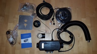

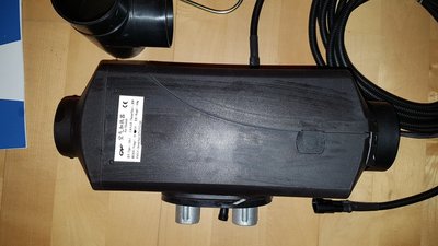

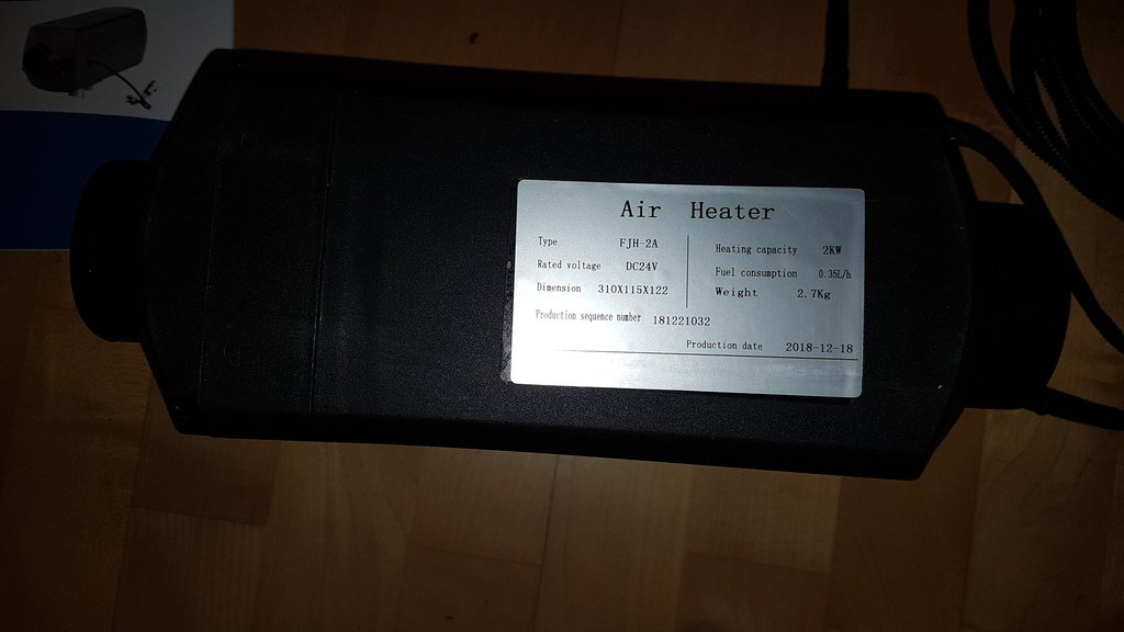

Die chinesische Standheizung ist eingetroffen. Bestellung und Lieferung verliefen reibungslos. Die Verpackung war etwas einfach gehalten aber soweit ich es erkennen kann, war nichts beschädigt, obwohl die Sendung laut FedEx Tracker nochmal eine Schleife von Paris zurück nach Memphis und dann nach Frankfurt gedreht hat. Die Anleitung ist in gutem, verständlichem Englisch verfasst. Ein CE Zeichen ist drauf, jedoch fehlt eine Konformitätserklärung. Etwas komisch finde ich, dass die maximale Arbeitshöhe für zivile Anwendungen auf 3000m begrenzt ist, fürs Militär jedoch 5500m angegeben werden. Womöglich hängt das mit dem Modell zusammen. Die Verkäuferin hatte mir nämlich geraten die militärische Version zu nehmen, weil die eine bessere Qualität hätte. Schade, dass ich die 5500m in nächster Zeit nicht ausprobieren kann.
An der Qualität der Teile kann ich auf den ersten Blick nichts aussetzen. Wenn es draußen nicht so sch...ön kalt wäre, würde ich die Heizung gleich mal in den Vito einbauen. Aber ich hab mir gestern schon fast die Griffel abgefroren...
VG
Ralf

Ich habe gleich ein paar Heizungen gekauft und dadurch einen günstigeren Preis bekommen. Ich traue mir auch zu, das Teil zu reparieren, wenn was dran sein sollte. Auch eine Steuerung könnte ich mir selbst basteln. Daher schätze ich das Risiko einen Totalverlust zu erleiden als sehr gering ein. Das Hauptmotiv diese Heizungen zu kaufen war Neugierde.
VG
