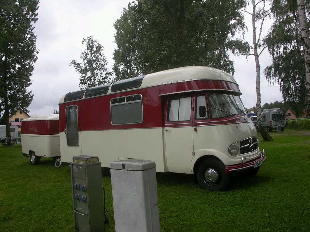

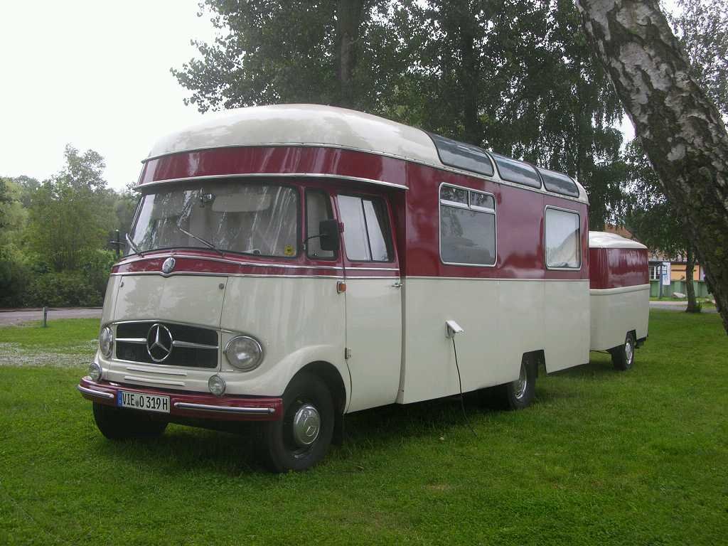

P.S. Der Besitzer des wunderschönen Gespanns Bider 2&3 fährt keine Autobahn und reist meistens nur nachts, weil er da am wenigsten den Verkehr behindert. Die alte Sparkasse war immerhin schon um den schweren Tresor erleichtert worden...
