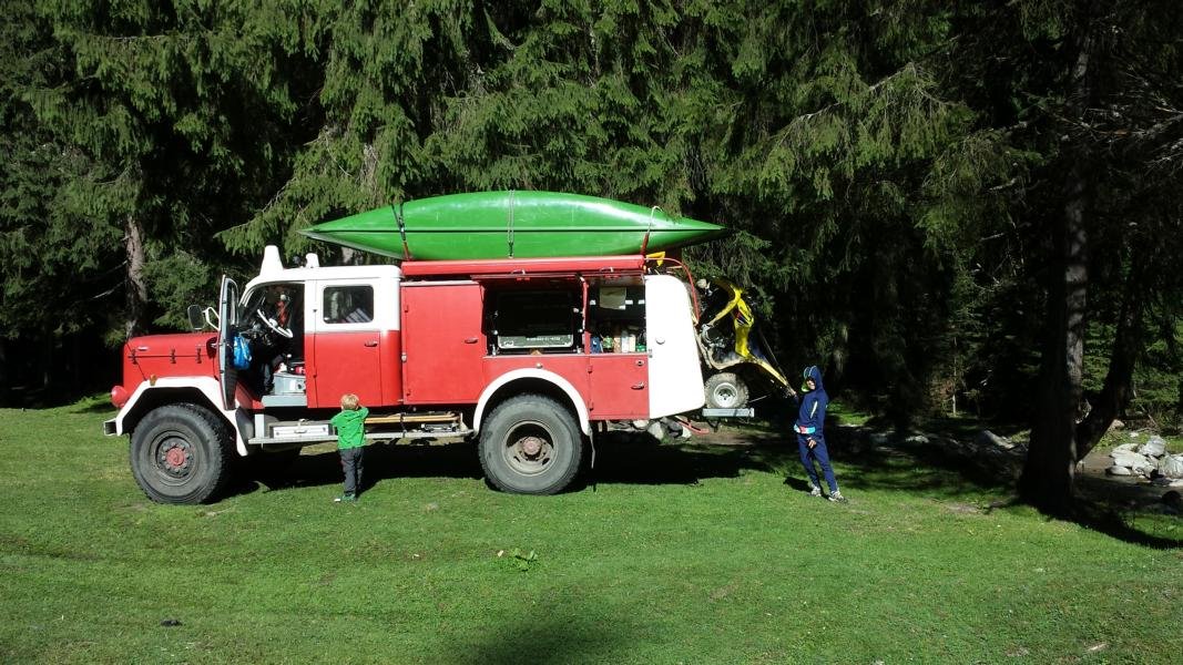

Das ist meine inzwischen schon ueber 15000 km erprobte Loesung ...
Das Quad (sind aber nur 180 kg!) wird via elektrische Seilwinde (auf dem Dach, um den Ersatzreifen auf und abzuladen) auf den Bierbaenken in die Brille gezogen. 2 x 2 to Gurt gut ists.
Den TUEV interessierts nicht, da die Brille hinten ohne Werkzeug zu entfernen ist, also Ladung. Immer noch das 50x50 cm Italien-rot-weiss-Taferl dran und ich wurde von Onkel Soeders Nationaler Grenztruppe schon mehrfach angehalten ... nie ein Problem!
Gruesse ... Simon

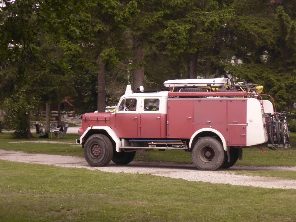

Sorry, für OT, aber zu dem Bild passt glaube ich das unten ganz gut, oder?
Das haben wir in den Pfingstferien in Slovenien auf einen Campingplatz aufgenommen :angel:
VG
Ralf
