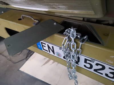

Habe meine, allerdings nur zwei, in die Stosstange verbracht.
Hierfür 2 Ausschnitte von oben in die Stahlstosstange eingeschnitten und mit Deckel verschlossen.
Die Hohlräume darin bieten sich geradezu an.

Unimuck hat geschrieben: ↑
2018-11-23 17:02:41
MHHHHHHHhhhhh Stosstange ??? an der Vorderen? ???
Hast da evtl ein Bild?

... in !!! nicht an ... vom Platz her bei Militärstosstange oder der mit Vorbaupumpe durchaus gut machbar ... von der Gewichtsverteilung her eher saublöd ...

von Unimuck
Landechse hat geschrieben: ↑
2018-11-27 14:56:27
Ulf H hat geschrieben: ↑
2018-11-27 15:33:31
Damit das Gewichtsverhältnis wieder passt, habe ich mir einen Dutch Oven angeschafft und plaziere den im Staufach hinter der Hinterachse. :joke:
Vorteil bei meiner Vorderachse ist, das diese nicht überlastet ist...
Schneekettenfach
Schneekettenfach
