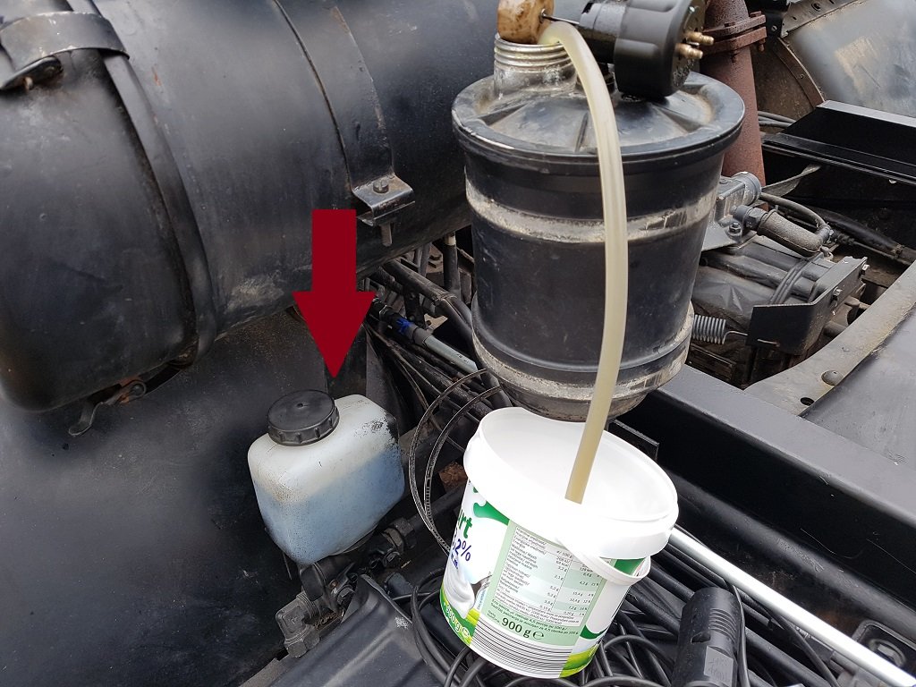

ich bereite gerade den Aufbau an meinem TRM 2000 vor. Luftfilter und Servo-Öl Behälter mussten weichen, weil sie der Kabine im Weg sind. Leider passt auch der Frostschutzbehälter für die Druckluftanlage nicht unter die Bodenplatte. Hier würde ich gerne einen flacheren Behälter verbauen. Hat jemand eine Idee, was man da als Ersatz nehmen könnte? Ich finde irgendwie nichts passendes.

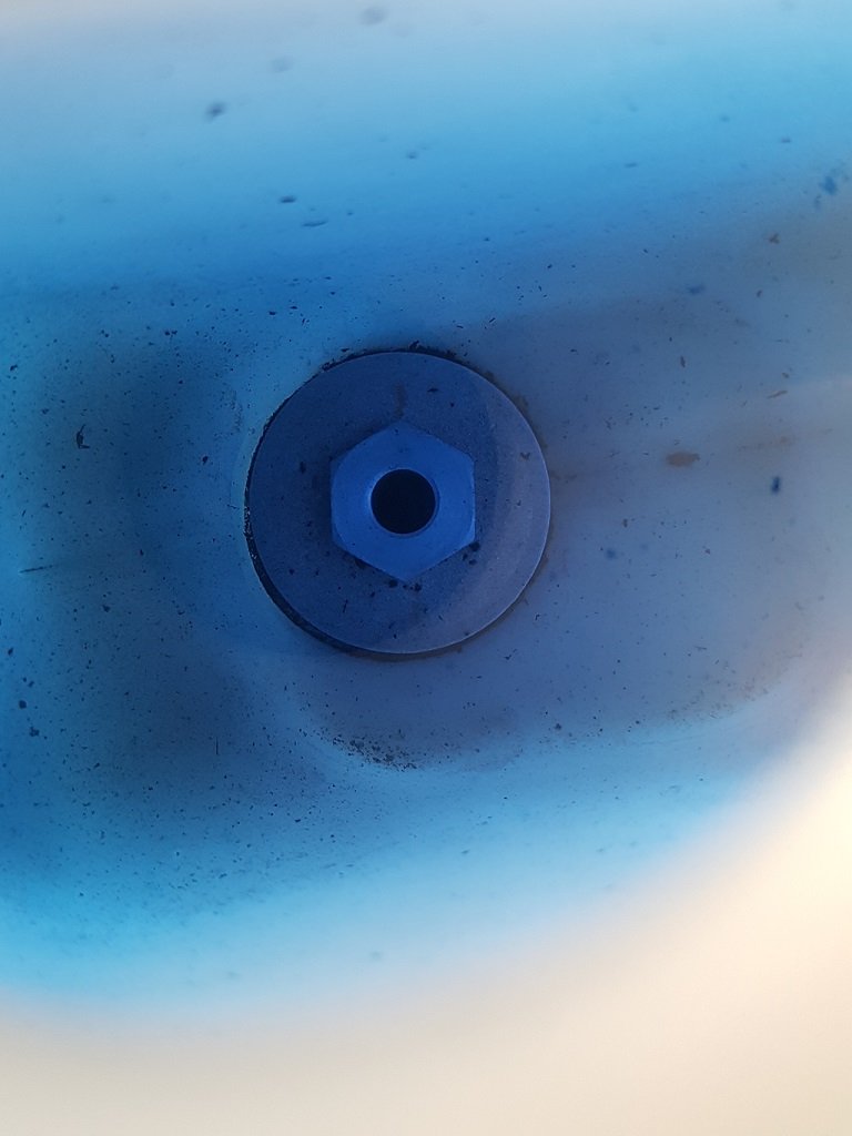

Wie ist den das Anschlussgewinde? Bremsflüssigkeitsbehälter sollten gehen

Abgeschraubt habe ich den Behälter noch nicht.
Aber so sieht er von innen aus.
