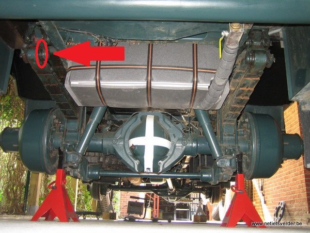

Hallo Jan
Bist du dich sicher dass es Geräusch aus dem Antriebsstrang kommt?
Ich habe ein LA911B und wenn ich im Gelände fahre macht er manchmal auch das Geräusch wie du beschreibst.
Nach lang suchen waren bei mir die Blattfedern schuld. Da sitzt ein minimales Spiel zwischen die Blattfedern und die Befestigung.
Die Blattfeder kann sich da im Gelände ein bissen bewegen über dem Bolzen, das hört sich an wie ein metallisch schlagendes Geräusch
Das Geräusch macht er nur wenn wir im schlechteres Gelände unterwegs sind.
Mfg Kurt
Mfg Kurt

Re: Kurzhauber Allrad Geräusch metallisches Schlagen
Das knacken der Blattfeder kann ich mir auch gut vorstellen, besonders wenn man Achter fährt.
Gruß, Jimmy
Gruß, Jimmy
Ja, das kenne ich auch, ist aber eben eher ein "knacken" und kein "lautes, schlagendes, metallisches Geräusch". Kann da im dümmsten Fall was abgerissen sein? und wenn ja, im VTG oder in den Achsen? aber wenn die Achsen was hätten dann müsste das beim Fahren ja gut zu hören sein denke ich...
Grüße, Jacob
