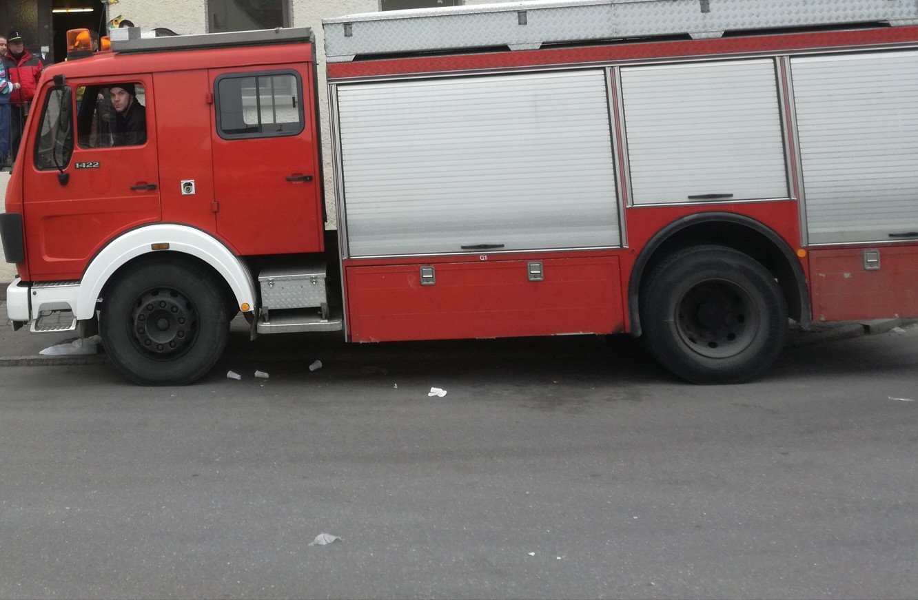

Nachdem sich nun herausgestellt hat das meine pumpe im Tlf schrott ist. Spiele ich mit dem Gedanken, den Feuerwehr aufbau abzunehmen und eine normale pritsche aufzubauen.
Was mir ein bisschen sorge bereitet ist die schräglage wo mein lkw hat... ( auf dem foto sieht es extremer aus wie es ist. ).
Der aufbau hat ca. 4 t gewicht... und die vorbesitzer haben nagelneue blattfedern an der hinterachse verbaut.
Wenn ich nun den schweren Feuerwehr aufbau abnehme, und nur eine leichte pritsche montiere. Da kommt ja das heck noch höher ?
Kennt sich jemand aus ? Was ist am sinnvollsten im falle eines umbaus ?
Neue blattfedern auch vorne montieren ? Gewicht auf die hinterchse packen ?
Mfg und besten dank schon im voraus...

vorne grössere Räder drauf machen :D
Die vorderen Federn würde ich aufarbeiten lassen, sollte günstiger sein als neue Federpkete.

Vorne aufarbeiten lassen und hinten andere Federn einbauen. Das scheinen Allradfedern zu sein

Kann mir nicht vorstellen das der leere Aufbau 4t wiegt, eher komplett mit der Beladung, also wird mit einer Pritsche nix mehr ändern.
Sind die neuen Blattfedern überhaupt die richtigen, bevor das nicht geklärt ist würde ich mir keine weiteren Gedanken machen.

Ist ein werksfeuerwehr Fahrzeug. Da ist alles ein bisschen anderst.
Laut waage hat der wirklich 9,3 t komplett leer.
Und irgendwo habe ich gelesen das das fahrgestell ca. 5,3 t hat.
Ist ein 1422F ....

Hast Du mal geschaut ob hinten Klötze zwischen Federpaket und Achse gesetzt sind? Bei unserem 1222er sind nach dem Aufbau als Werkstattwagen 5cm Klötze verbaut worden. Ohne entsprechendes Gewicht im Heck treibts den Aufbau dann auch ohne spezielle Federn hoch.

Also blöcke hab ich keine gesehen. Dafür aber das die blattfeder zweigeteilt ist, und insgesamt ca. 13 lagen hat.
Gibt s da zufällig irgendwo ne nummer bzw. Typenbezeichnung auf den federn wo man nachschauen kann was verbaut ist ?
