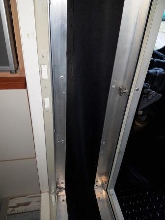

Verfasst: 2018-09-19 13:44:58
von gunther11
ich habe es mit Neopren gelöst.
Durchgang kl.jpg (22.42 KiB) 11164 mal betrachtet
Gunther
