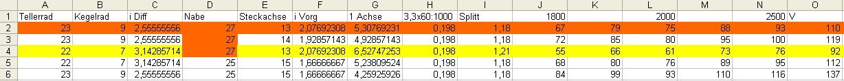

klar hat hier jemand ne Exeltabelle, wenns dir hilft, die Formeln dahinter kennst du ja jetzt auch.
Gruß Helmut
