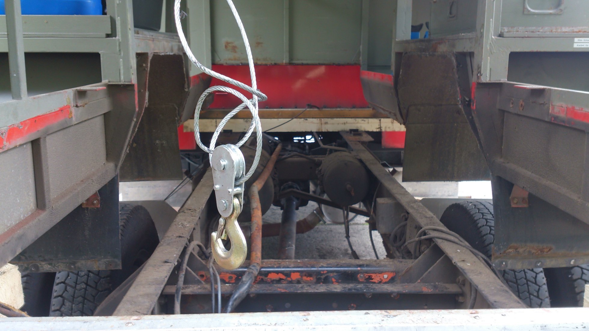

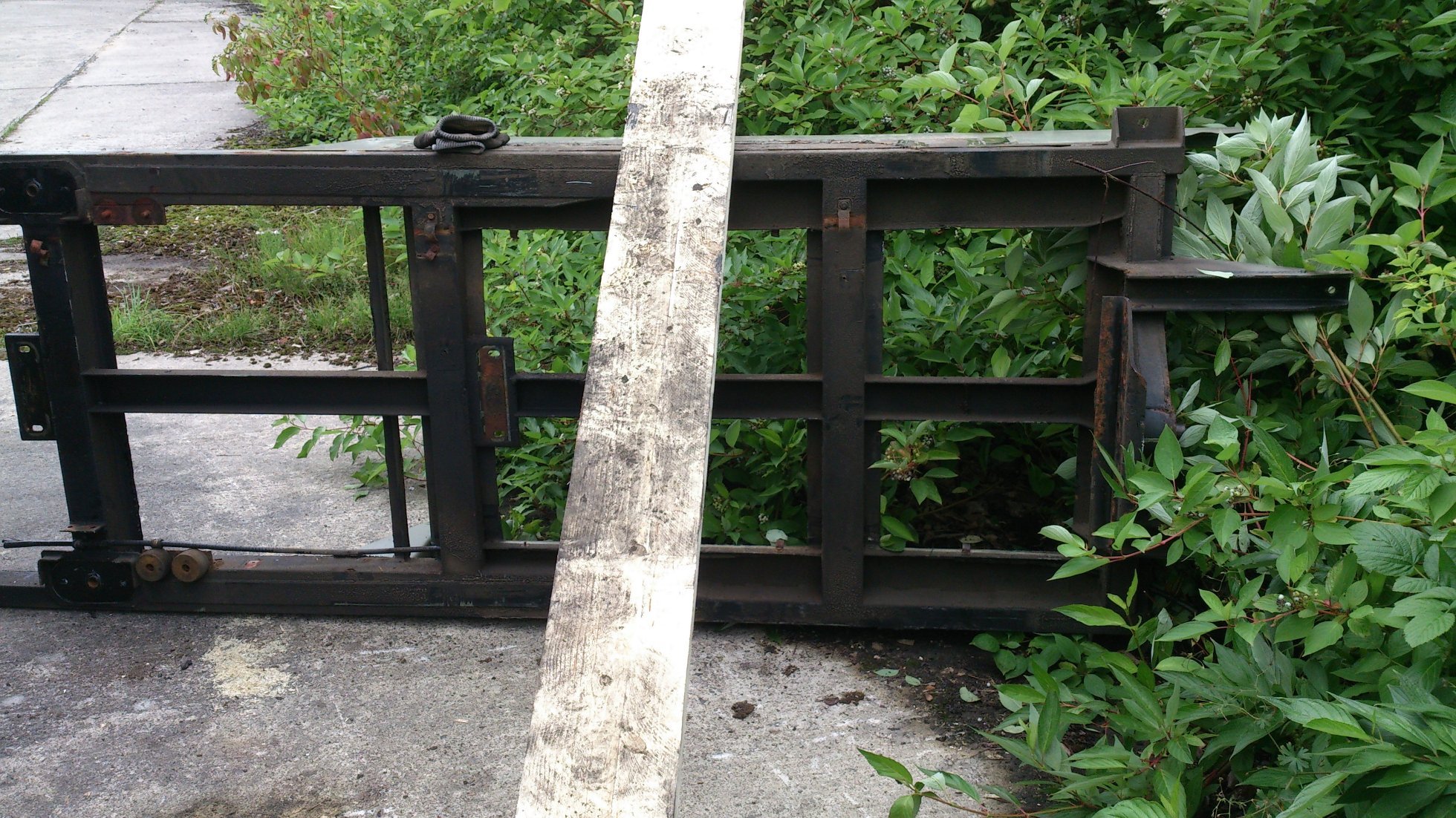

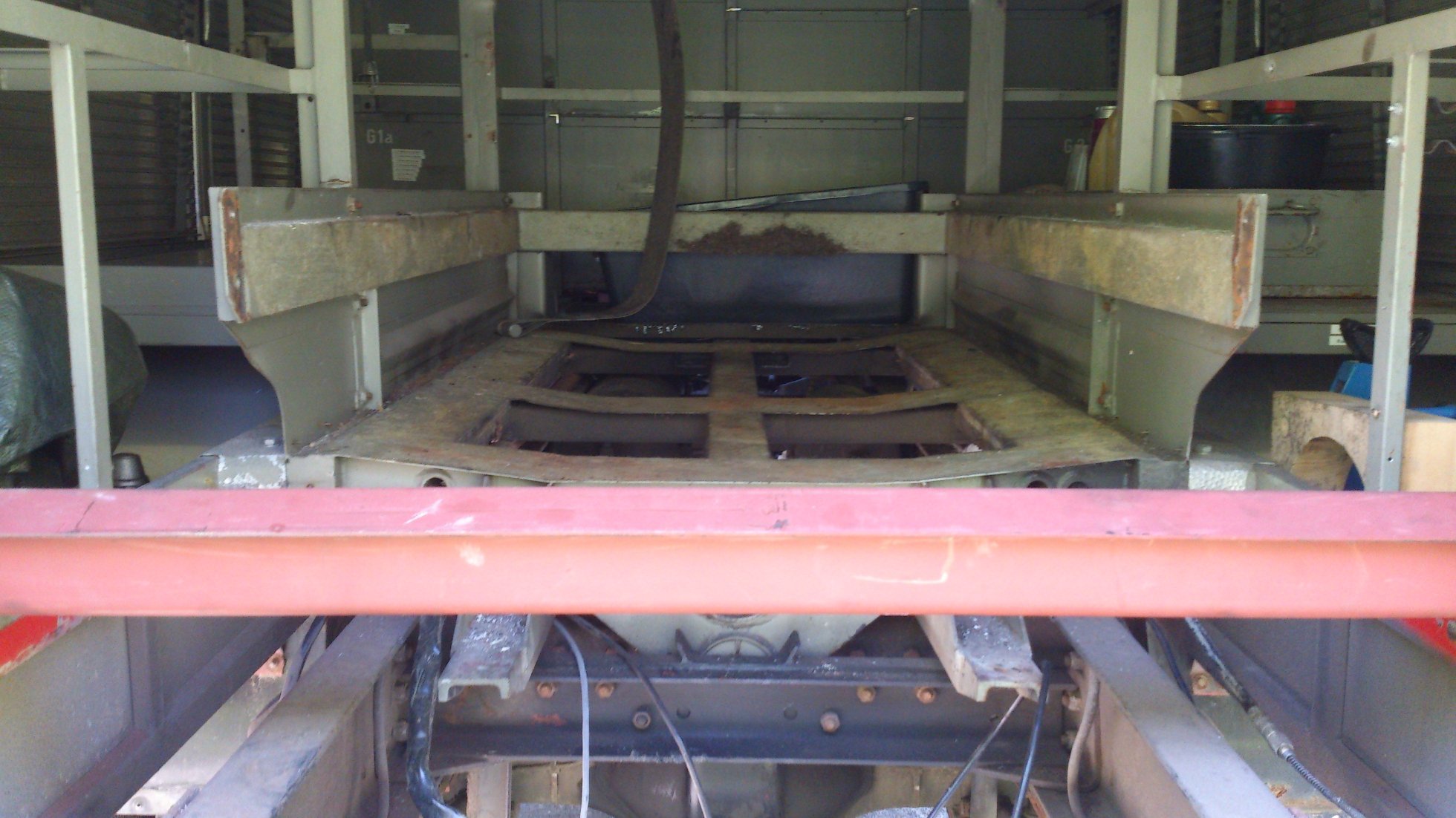

ich habe mir die Arbeit gemacht und zum Schluss verworfen
sehe Bilder
GFK Tank mit Hilfe mehreren Trennscheiben entfernt.
Mfg Valeri
sehe Bilder
Mfg Valeri

Vielen Dank für deine Bilder! Das sieht wirklich nach einer großen Herausforderung aus!
LG, Lukas

Re: Feuerwehraufbau - Wie Wassertank entfernen?
So sieht der G90 übrigens ohne Wassertank aus
... und seit diesem Wochenende so:
Es geht voran
Eine Quertraverse vom Zwischenrahmen mussten wir stehen lassen, da dort das Verteilergetriebe aufgehangen ist. Rückfahrleuchten und Nummernschild sind an einem Holzbalken befestigt. Jetzt brauche ich noch Kotflügel und Tragrohre an der Hinterachse für die potentielle 385/65 R22.5 Reifen-/Felgenkombination.
Gruss,
