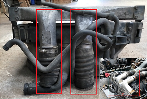

in den späteren Baujahren hatten auch die LN2s 817, 917, 1117, 1317 und 1517 Motoren mit Ladeluftkühler und bedingten dadurch einen höheren Boden, siehe Photo.
Ansonsten steht eigentlich alles zusätzlich Notwendige in Ricos Umbauthread (Druckluft/Fahrerhauskipp-Pumpe/hintere Arretierung/...)
Luftstrom zum LLK (Fahrtrichtung links) und vom LLK (Fahrtrichtung rechts)
LN2 x20 und x24 hatten von Anfang an einen LLK.

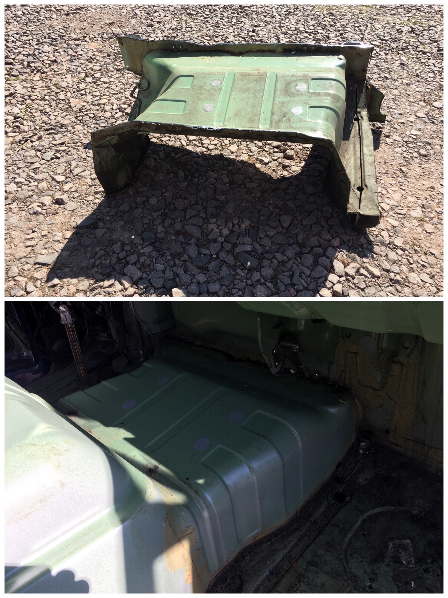

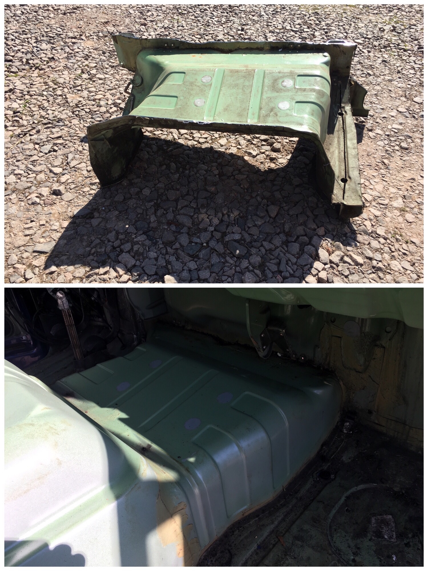

#7 Beitrag von siegerland » 2019-03-30 9:47:57
daarnsen hat geschrieben:
2018-09-10 12:57:19
Der Getriebetunnel ist verschieden hoch, je nach Leistung (LLK oder nicht). Ob das die einzigen Unterschiede sind möchte ich nicht verwetten.
Grüße Arne
Haben uns gestern einen höheren Tunnel aus einer alten Kabine rausgeflext, den passenden Bodenbelag, noch top in Schuss, bekamen wir dazu
...herausgeflext, da elektrischer Fuchsschwanz oder Knabber nicht zur Hand
