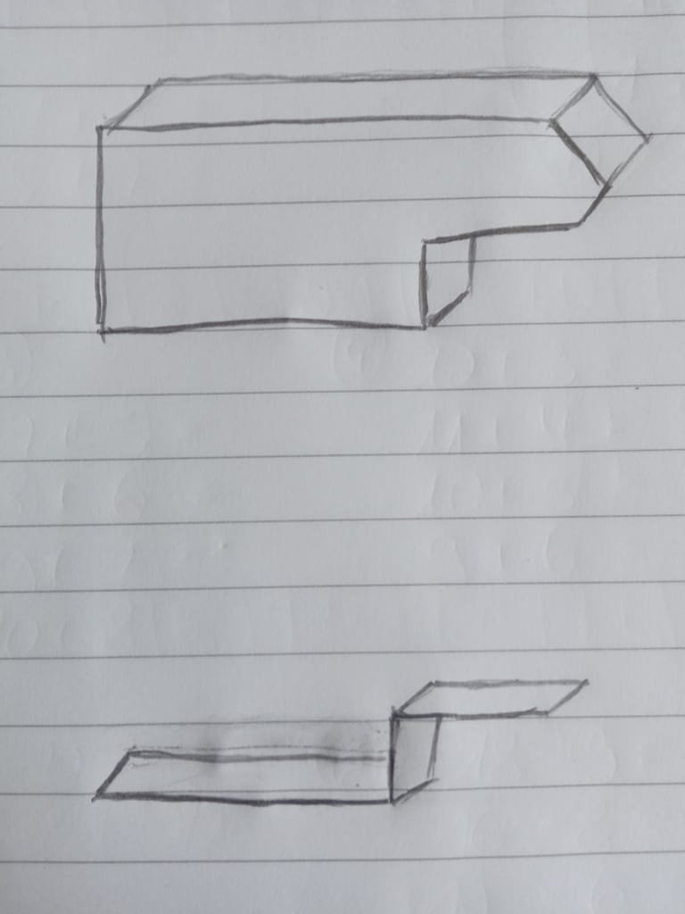

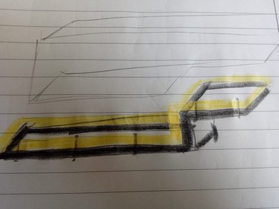

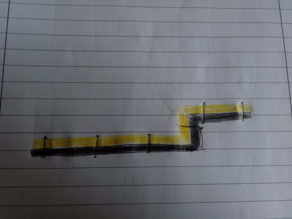

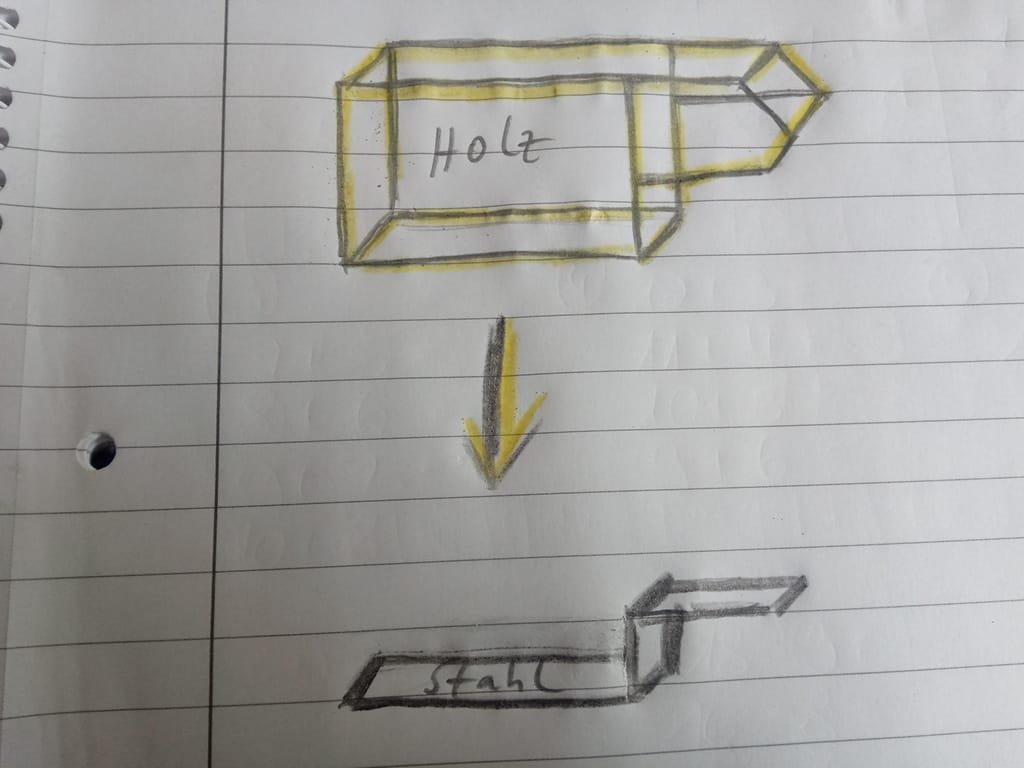

Ich beabsichtige mir ein Tiny Haus zu bauen aus Holz das ich als Ladung auf meine Pritsche laden will.
Statt komplett aus Holz überlege ich zwei Varianten welche eine unterkonstruktion aus Stahl vor sieht.
(Siehe Skizze)(Maße bzw Proportionen stimmen natürlich nicht)
Auf diese Unterkonstruktion oder um diese Skelett dann alles aus Holz.
Ich hätte die Stahlkonstruktion jetzt einfach aus Vierkantrohre vollflächig geschweißt. Ein Kollege meinte daß es sein kann das man so was nur an bestimmten Stellen Schweißen darf damit es arbeiten kann und nicht reißt.
Stimmt das? Ideen oder Ratschläge?
Danke

Bedenke das unterschiedliche Dehnungverhalten bei Temperaturschwankungen von Stahl und Holz.

Ja erzählt Mal in wie weit das relevant ist tatsächlich bei Temperatur Unterschiede von -20 bis +40 was hier bei uns evtl Mal vor kommt.
Ich würde ja bei der einfacheren Variante Holzbalken in der gleichen Form auf das Stahlgerüst Schrauben. So wie auf dem ProfiBild :-). Na zur Veranschaulichung reicht's.
Meinst das dann durch Temperatur Unterschiede was reißt???
Ansonsten einfach zusammen schweißen oder muss das an speziellen Stelle geschweißt werden damit nix "reißt"?
Ich Fahre damit kein Gelände. Die Unterkonstruktion dient eigl nur als Auflage für das Haus da ich dort vernünftig vier Standbeine montieren kann damit ich drunter raus Fahren kann. Im Prinzip kann man das obere Bild auch nehmen zur Veranschaulichung Stahlgestell unten und Holzhaus oben dann drauf geschraubt

... das wichtigste am schweissen war schon immer das w ...
... den vorgeschlagenen Flachrahmen finde ich statisch sehr unklug ... um den entsprechend stabil zu bekommen braucht es sehr viel Material und das bringt dann Gewicht ...

Naja der trägt ja nix. Das Holzhaus wird ohne Stahlrahmen stabil stehen. Im Prinzip würde das untere Rechteck langen. Der Stahlrahmen dient nur als Tragefläche wenn das Haus ohne Fahrzeug da steht und als System für die Stützen. Wollte die Hubstützen nicht an das Holzhaus Schrauben.
Ein paar verwinkelungen mit Flachstahl für die Senkrechten Ecken und bei den Horizontalen mit dem gleichen Vierkantrohr kann man in den Ecken natürlich noch einschweißen.

Die Stahlplatte (oder was auch immer das wird, trägt definitiv deutlich Gewicht)
Wenn ich dich richtig verstanden habe, bekommt der Koffer Füßchen, mit denen er auf der Platte steht. Sollte das so sein, wird diese wiederum auf Biegung belastet. Wie dick die Platte dann sein muss kann man berechnen (Stichwort Biegebalken, TM2)
Die Pritsche erfährt eine gewisse Wölbkrafttorsion, da sie nicht verwindungssteif ist. Kommt da jetzt ein Koffer drauf, muss die Niederzurrung (Verschraubungen hier wären richtig doof, da zu wenig Freigang) so auslegen, dass die Zurrung "dehnbar" ist, ohne, dass die Vorspannkraft nachlässt. Die Punktlasten lassen sich auch bestimmen (FEM, schon a wenn schwieriger).
Wie viel Vorspannkraft du brauchst, hängt von der Materialpaarung und eventueller Anti-Rutsch-Matten ab (Unterlagen zur Ladungssicherung deiner BbG).
Holz für tragende Bauteile am/im Kfz (also Rahmen/edöns, Pritschenböden sind was anderes) ist meines Wissens seit den 60ern nicht mehr zulassungsfähig. Also brauchst du eine Pritsche, die keine Verwindung erfährt. Wie du die dafür benötigte Federlagerung konstruierst kannst du mittels Suchfunktion dir in allen möglichen Farben erklären lassen. Mir fehlt dazu leider gerade der Buntstift

Re: Tiny Haus Holz mit Stahlunterkonstruktion bzw komplette Skelett aus Stahl?
Das Haus hat selbst auch noch eine komplette Holzbalken Unterkonstruktion welche Recht starr ist. Das Haus wird im Prinzip auch ohne Stahlrahmen transportfähig und stabil. Zusätzlich soll der Stahlrahmen fest Unters Haus montiert werden. Damit es noch stabiler wird.
Das wird dann einfach aufgeladen.
Als Sicherung passende Spanngurte oder was ich besser finden würde diese Würfel zum Verschrauben womit auch Container bei den 40tonnern gesichert werden. Oder beides. Pritschenwände ab oder dran lassen und so bauen das das Haus genau rein passt.
Das Haus wird 420 lang und 220breit plus Alkoven.
Gibt's da wirklich so viel bei zu beachten? Kenne so viele die das so transportieren . Ihr nicht?

ich habe schon mehrere 'Tiny Häuser' in Stahlrahmen gebaut. Bisher hört sich das alles sehr vage an, ich kann Dir folgendes zu den angesprochenen Themen empfehlen:
- Der Grundrahmen sollte so stark sein, dass er das Gewicht auf Biegung hält. Der Grund ist hauptsächlich Deine Tür, die wird höchstwahrscheinlich an der Seite sein und damit Deine tragende Scheibe (=Holzständerwand mit Streben oder geeigneten Platten) unterbechen;
- Als Rohmaterial für den Stahlrahmen würd ich keine geschlossenen Profile hernehmen. Es entsteht dort nur Kondenswasser das nur gelegentlich rauskann (je nach Position der Entwässerungsbohrungen und Parkplatz), es ist ungedämmter Raum der kompliziert zum Umbauen ist und innen entstehender Rost kann nicht beseitigt werden; Geeignet sind gekantete L, C und andere offene Profile;
- Eine Forumschlüssige Einbindung auf Deine Ladefläche macht Sinn (z.B. große, aufgeschweisste Winkel). Dann müssen Gurte o.a. Ladungssicherungsmittel nur das Abheben sichern;
- Die Verwindungsbelastung hängt hauptsächlich von der Steifigkeit Deines Fahrgestells ab, egal ob Du auf Straße oder im Gelände unterwegs bist. Eine enge Wegkehre als Grundstückseinfahrt o.ä. reichen um den Aufbau an seine Grenzen zu bringen...

Hey danke dass ist hilfreich. Werde dann U Profile nehmen. 3mm langt aber?
Die Tür kommt bei mir hinten. Der tragende Holzbalken wird aber nicht unterbrochen.
Werde aber dann ein paar quer streben setzen und evtl paar verwinkelungen. Kann man ja leichteres Material nehmen.
60x40 in 3mm dann die U Profile und an den Ecken ein starkes Rohr als Aufnahme für die Stützen.

420x220 wird das Rechteck. Innen halt paar quer streben die ja eh ganz nützlich sind dann für den Holzboden als Aufnahme.
Die "Doppel L" Konstruktion für den Alkoven lasse ich glaub weg. Das baue ich alles aus Holz. Das Haus steht dann nur auf dem rechteckigen Stahlrahmen.
Runterherum schweiße ich Stahllippen an den Rahmen welche an der Seite der Peitsche über Lappen. Durch die Lippen und der Pritsche kommt ein Loch durch der ein Bolzen gesteckt wird welcher mit einem Stift gesichert ist. Das ist dann schonmal ein Teil der Ladungssicherung. Zusätzlich kann ich dann noch mit ein Spanngurtesystem Sichern oä
