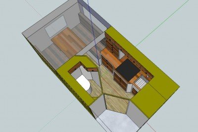

Servus Zusammen,
ich habe mal bisschen angefangen zu planen für den Grundriss. Mein Problem, was mache ich mit dem Kühlschrank? Wenn ich den in einen Hochschrank packe, wird die Arbeitsplatte einfach zu klein. Ich habe mir den "Dometic CoolMatic CRX 110 S" mit rund 100 Liter ausgesucht. Theoretisch bekomme ich den auch in einen Unterschrank. Eine Separate Kühlbox für Tiefkühl soll unter die Sitzbank.
Mich interessieren mal Eure Meinungen und was Ihr so umgesetzt habt?
Gruß, Stefan

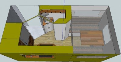

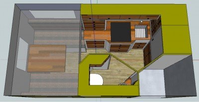

So sieht z.B. Unser Konzept zum Thema Dornier Shelter aus.
Allerdings sahen unsere Präferenzen eine Dusche/Schmutzschleuse im Eingang, ein separates WC, Bewegungsfreiheit für zwei Waschbärbäuche und das Alles ohne Erweiterung des Koffers vor.
Wir mussten allerdings nach etlichen Layouts einsehen, dass das nur mit einem Hubbett realisierbar ist.

Schöne Idee mit dem separaten Schlaf-/Essbereich. Nach meinem dafürhalten sollte ein Grundriss offener sein um sich nicht eingeengt zu fühlen. Ich habe viel bei kleinen Caravan geschaut wie das da umsetzen

Ich habe den Grundriss noch Mal überarbeitet. Kühlschrank nun im Schrak rechts neben der Tür, somit ist die Kuchenzeile größer geworden. Nebeneffekt, der Grundriss wirkt großzügiger weil in der Küche der große Schrank die Sicht auf das Bett nicht mehr verdeckt
Was sagt Ihr dazu?

Re: Grundriss Shelter FM2
Verfasst: 2018-10-01 15:31:19
von Ulf H
... viel zu wenig Fenster am Bett ...
