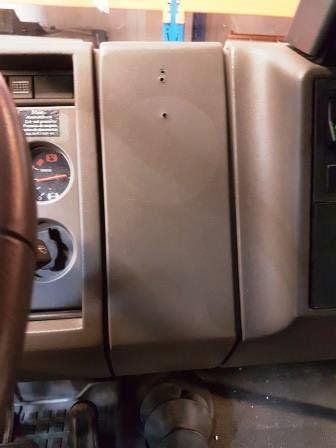

Ich möchte die Blende (siehe Foto) entfernen. Muss ich dazu das komplette Instrumentenbrett entfernen, oder gibt es einen Trick? Ich finde gerade die Lösung nicht und mehr Gewalt wäre wohl fatal.. :eek:
Wer kann mir einen Tipp geben, danke :)
Ivevo 90-16, BJ 1987, ex Feuerwehrfz
Gunther

So nun besser

ich habe gerade den Tipp bekommen die Heizungsauslassblende rechts unterhalb ab zu schrauben und dann von dort schrauben zu ertasten. Das Teil ist wohl von innen verschraubt.
Ich gehe gleich mal testen..

Hallo,... Habt ihr die Blende herausbekommen? Ich ertaste keine Schrauben. Schein mir so, als sei die eingehängt und bekommt sie nur raus, wenn das ganze Armaturenbrett draussen ist? Stimmt das, oder gibt's neue Erkenntnisse?

Ich denke Du hast Recht. Ich habe es hinterher diese Blende nicht entfernt.

Da wir ja nicht alle so ein Fahrzeug zuhause stehen haben, wäre es doch gut wenn man mal einige Bilder von oben, hinten, unten und in die Fuge bekommt.
Meist sind die Armaturenträger in einem Stück und nur wenige Teile die noch eingesetzt werden müssen / können.

Wenn ich das Ding jemals raus bekomme, erhältst Du Foto von hinten, etc. Derzeit ist alles zusammenmontiert und ich mache es erst mal nicht mit Gewalt auseinander. Ich bin aber demnächst wieder bei einem Ausschlachter, da könnte ich evt mal so ein Ding rausrupfen...

Das siehst du nichts. das Teil liegt extrem dicht auf.

Die Teile sind von Innen seitlich mit Blechschrauben mit dem nächsten Armaturenteil verbunden. (Schaumteil mit Schaumteil).
Am besten sieht man es wenn man das Handschuhfach ausbaut und seitlich hineinschaut.
Würde bei deinem Teil bedeuten Mittelarmatur ausbauen + Fahrerarmatur.
Bei letzterem sehe ich Probleme auf Grund der Vielzahl an Kabeln und der daraus resultierenden Enge.

da sind 3 Schrauben 'versteckt'.
Hoffentlich mit den Bildern nachvollziehbar.

Super, vielen Dank... nächstes MAl sind die fällig :)

So ohne weiteres sind die aber nicht alle zugänglich. Durch die Schalteröffnung ist die unterste nicht erreichbar, weil die Lüftungsrohre im Weg sind.

Mehr Bilderbuch: Die mittlere Blende um die Lüftungsbedienung herum geht gar nicht so schwer heraus: 2 Schrauben nach oben und 1x rechts und links. (Schalterausschnitt und Aschenbecher) Dann oben ankippen und unten aushängen. Nun gibt's von unten 2, die die Lüftungsbedienung löst ..... Nur so kommt man an dessen Innenbeleuchtungsbirnchen! Deshalb hat die bisher niemand erneuert.
Nun sind die o.g. Schrauben gut zugänglich.
