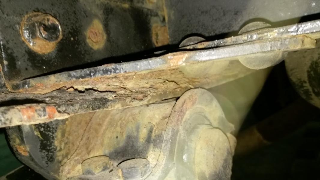

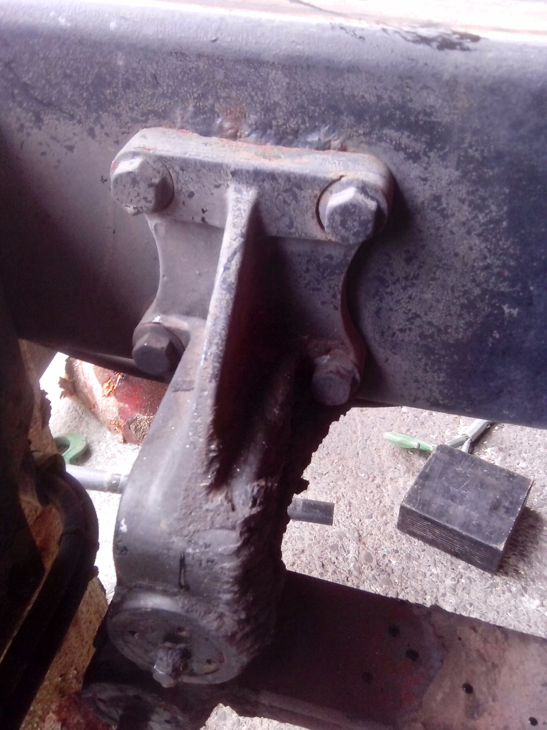

Wie sieht es denn hinter der Traverse aus??? Bei mir sah das so aus.... die Schrauben bekommst du sogar neu bei Iveco.Also als Ersatz für die Nieten.. Nummern kann ich dir geben...

Ja so wie auf dem Bild sieht es bei uns auch aus. Ein richtiges " Rostcroissant".

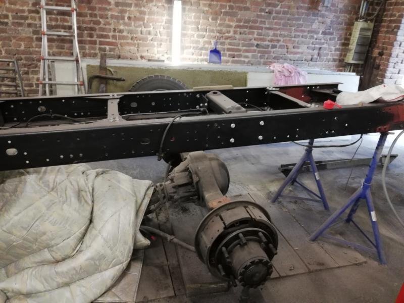

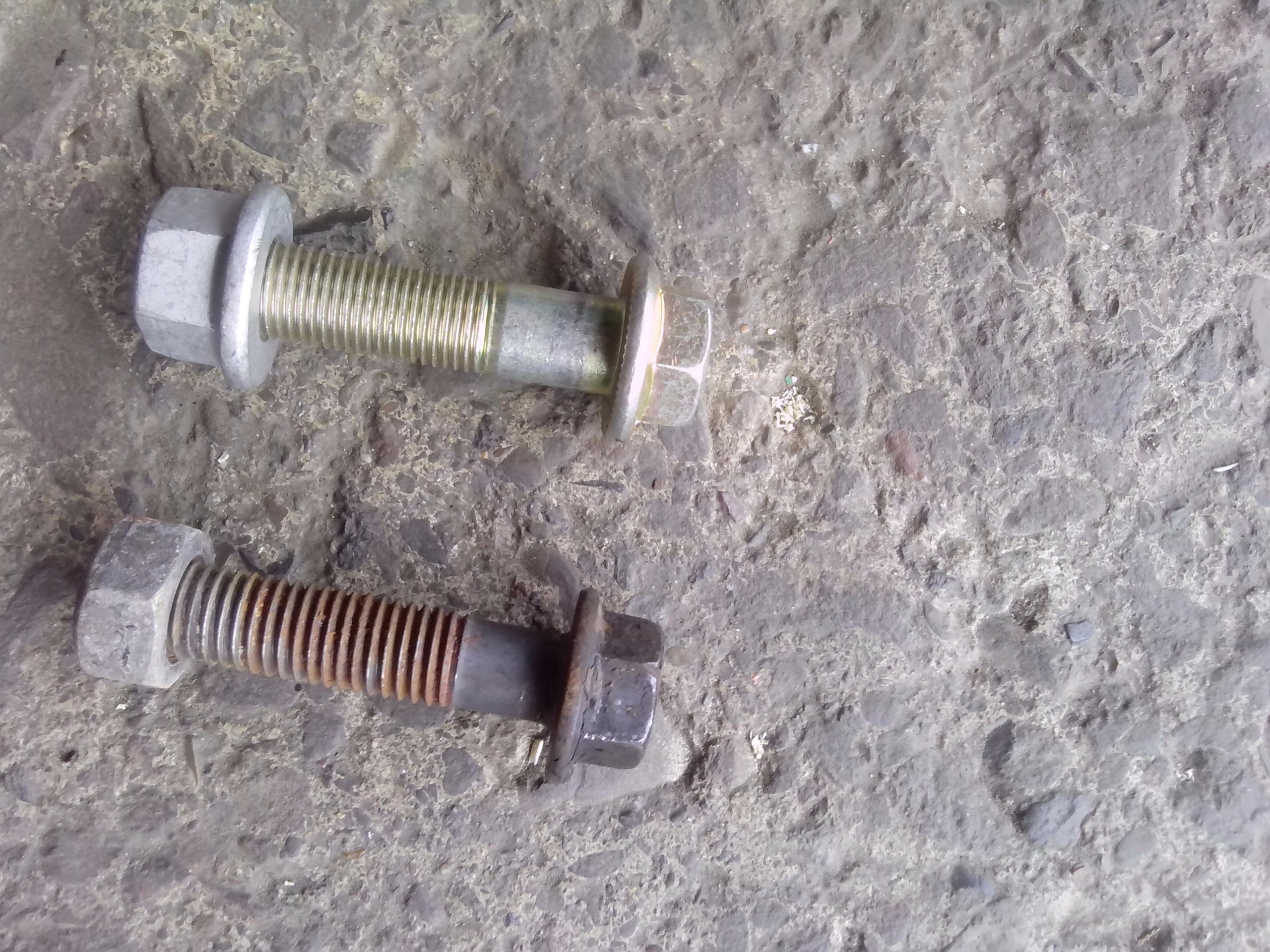

Jetzt haben wir den Koffer runter genommen, um vernünftig an die Träger zu kommen und ich habe eine der Lagerbockschrauben mal rausgenommen um damit morgen Mal bei Iveco vorstellig werden zu können.
Da habe ich mich ein bisschen gewundert über die Schraube:
Die Schraube ist eine Schaftchraube ( 60 mm lang davon 17,5 Schaft ) bei der der Schaft kleiner ist als das Gewinde (12,5mm) und damit auch wesentlich kleiner als die Bohrung im Bock.
Nun frage ich mich, wie der Bock zentriert wird oder wie ich Ihn nachher wieder in die selbe Position bekomme?
Habe ich eigentlich eine vestellte Achse, wenn ich den Bock im Rahmen des Spieles von ca 1,5 mm an den Schrauben anders wieder anbaue?
Danke schön einmal für jede Hilfe
Steffen

Das bedeutet, daß sich das Material unter Druck irreversibel verformt, so wie Knete. Je nach Materialart gibt es eine Belastungsgrenze, ab der das passiert. Dazu gibt es im Roloff/Mattek eine Tabelle (TB 8-10). Die maximale Grenzflächenpressung von S235 liegt bei 490 N/mm^2 - bei meinem Mercur-Rahmen bis ich davon ausgegangen, daß der keine höhere Stahlqualität hat. Den Wert überschreitet man mit einer voll angezogenen, normalen 10.9er Sechskant bereits deutlich. Daher gibt es Flanschkopfschrauben und Flanschmuttern, die durch ihre größere Auflagefläche die Grenzflächenpressung unter die genannten Werte bringen. Bei den Würth-Rahmenschrauben, die ich dann letztendlich verwendet habe, ergab sich eine Grenzflächenpressung von ca. 300 N/mm^2, also deutlich im grünen Bereich.
Die Konstrukteuer bei IVECO haben sicher genau aus diesem Grund Flanschkopfschrauben verwendet. Daher finde ich den Rat des aaS, normale Schrauben zu verwenden, doch verwunderlich.
Hört sich dann aber nach Dehnschraube an. Da würde ich im Werkstatthandbuch nach der Anzugsvorschrift schauen.Die Schraube ist eine Schaftchraube ( 60 mm lang davon 17,5 Schaft ) bei der der Schaft kleiner ist als das Gewinde (12,5mm) und damit auch wesentlich kleiner als die Bohrung im Bock.
Wenn der Bock nicht anderweitig zentriert wird, hättest Du eine verstellte Achse. Beim Mercur dürfen die Achsmittelpunkte links und rechts bis 3mm Unterschied haben. Nur mal so als Hausnummernvergleich.Nun frage ich mich, wie der Bock zentriert wird oder wie ich Ihn nachher wieder in die selbe Position bekomme?
Ich würde einfach die Lage des Bocks vor der Demontage mit einer Reißnadel anzeichnen. Dann kannst Du den Bock exakt wieder so anschrauben wie er war. Wenn Du aber die Gelegenheit zur Rostentfernung nutzen willst, wird schwieriger. Ich würde die Anrißlinie mit einem Stahllineal weit genug über den Bereich hinaus verlängern.
Das mit der verstellten Achse hab ich mir übrigens durch meinen Blattfedernzerlegeaktion beim Mercur (vermutlich) eingehandelt. Im Werkstatthandbuch stand dazu nichts, sondern nur Federpakete einmal jährlich zerlegen und fetten, aber hinterher ist mir beim Nachdenken eingefallen, daß Achse ja über den Herzbolzen positioniert wird und den kann man ja leicht ein paar Grad schief einbauen ..... Naja, werd ich wohl vermessen und ggf. korrigieren müssen.
BTW - solltest Du Dich für 10.9er Würth Rippschrauben M14x1,5, Schaftlänge 60mm als Ersatz für die 12.9er Schrauben entscheiden, da hab ich noch genügend über.

Ich hatte ja alle Traversen raus.. Bei denen wo die Federn mit fest waren gab es Rost... Die anderen waren sauber... Wenn du schon mal dabei bist,würde ich beide rausnehmen

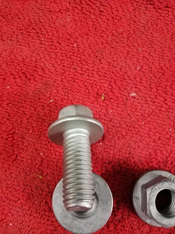

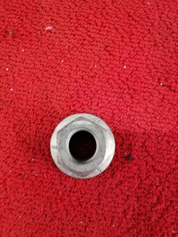

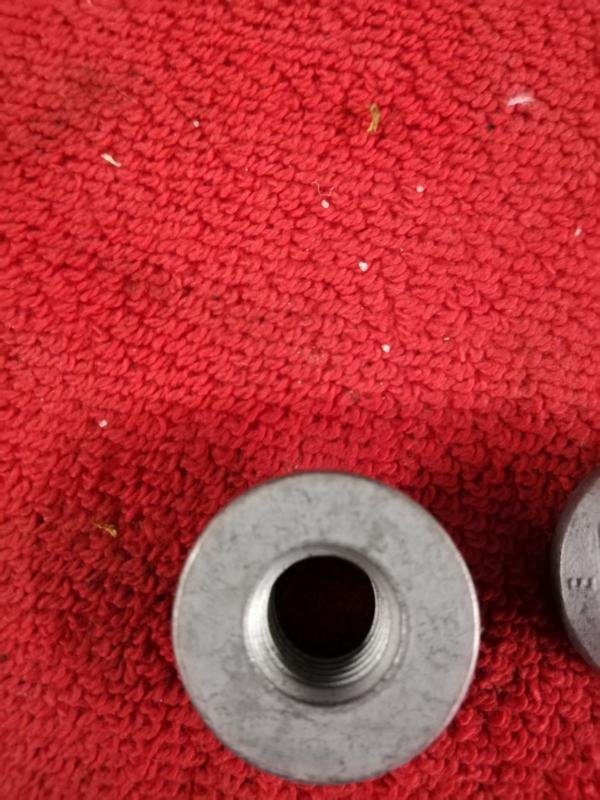

Re: Flanschkopfschrauben M 14 12.9 gesucht
Hier die versprochenen Bilder

Ich glaub ich weiss was du mit dem klemmteilmutern meinst...
Ist das normal das die so höllisch schwer gehen, und gibt es da eine Lösung die richtig anzuziehen, irgendwie " 211 NM + 90°" oder so ähnlich?
Gefühlt verschwindet die Hälfte vom Drehmoment schon beim normalen Anziehen

Über die Mercedesnummern bin ich jetzt auch immer wieder gestolpert.
Nur haben die alle die Güte 10.9.
Oder wird das zu 12.9 durch Feingewinde und stärkeren Schaft ausgeglichen?
Oder versteife ich mich da grad einfach zuviel drauf?
Hab heut Mal bei unseren LKWs geschaut, und hab nirgendwo ne 12.9 er Schraube am Rahmen gefunden...
Dafür hab ich bei unserem 90-16 auch nicht eine Feingewinde-Schraube am Rahmen gefunden.
Sind die 12.9er mit Nirmgewinde irgendwann einfach durch 10.9er mit Feingewinde ersetzt worden?
Steffen

Ich würde das mal so sehen: eine 10.9er Feingewinde hat als Vorspannkraft 82 kN, die 12.9er Regelgewinde hat 89 kN. Welten sind das nicht.
Aber nochmal: Gibt es Angaben im Werkstatthandbuch, wie die Schrauben anzuziehen sind? Ich wundere mich über den verjüngten Schaft.

Nein.fennets hat geschrieben: ↑2018-08-27 20:03:59@ Florian,
Hoffentlich sind die Schrauben rostfrei und eingeölt.
Zusätzliche Drehwinkel gibt es nur bei Zylinderkopfschrauben.
Selbst, wenn es planmäßig verformte Muttern sind, müssen die ersten Gewindegänge frei drehbar sein.
Die Spannung wird auf den Kernquerschnitt berechnet.
Schrauben der Festigkeitsklasse haben ein aufgerolltes Gewinde.
Also kann der Schaftdurchmesser geringer als der Gewindeaußendurchmesser sein.
Ich baue immer gerne Paßschrauben ein.
Da ist der Schaft 1 mm dicker, als der Gewindeteil.
Die Autobauer planen aber mehr Toleranzen.
Da kann eine Schraube M16 schon mal in einem 18 mm Loch sitzen,
Die Hochfesten Schrauben (ab 10.9) tragen ja sowieso am meißten über Reibung.
Bei den Muttern auf die Stempelung achten.
10 steht für 10.9.
8 steht für 8.8.
Wenn nix draufsteht ist es 4.6.
12.9 würde ich nur mit zusätzlichen Dehnhülsen einbauen.

Mir fällt grad ein ,eine der Schrauben war, weshalb auch immer eine normale M 14 x 2 mit durchgehendem Gewinde und Flanschkopf in 12.9
@ingenieur
Grad bin ich noch dabei den Querträger wieder ein zubauen. Dort habe ich die Nieten durch m 14 x 1,5 in 10.9 ersetzt. ( Die obere Schraube auf dem Bild)
Die ersten Gewindegänge gehen auch leicht, so ca 3/4 der Mutter Stärke. Die Muttern sind auch 10 nach MBN 13023
früher hat man 15er Löcher gebohrt, und 14er Nieten eingebaut.
Durch die Warmverformung füllten Nieten auch Löcher aus, die nicht zu 100% in der Flucht sind.
Als Reparaturanleitung hat die Bundeswehr festgelegt, solche Nietverbindungen durch Schrauben M14 10.9 zu ersetzen.
Aber Achtung, die Verbindung trägt dann nicht mehr über Lochleibung, sondern ist gleitfest.
Gleitfest bedeutet aber das Herbringen von gleitfesten Oberflächen vor dem Zusammenbau.
Z.B. per Stahlgußkies strahlen.
Ich reibe solche 15er Löcher zentrisch auf 15,95 mm auf.
Dann ziehe ich M16er Schrauben 8.8. ein, die im Schaft tragen.
Das ist dann eine SLP-Verbindung.
8.8 ist immer besser, als die alten Nieten in 5.6.
Für 10.9 - Verbindungen am Rahmen verwendet man tunlichst Schrauben und Muttern mit Sperrzahn,
oder Nordlock Ringe - aber keine verformten Muttern.
Auf dem Bild ist eine Sperrzahlschraube, aber keine Sperrzahnmutter zu sehen.
Bei den 'glatten' Muttern, die ihre Sicherung durch Ovalverformung herbringen,
verhungert das Drehmoment beim Aufdrehen.
Wenn schon glatte Muttern, dann entweder mit Loctite einkleben,
oder die gute, alte Methode der Kontermutter.
Dann frag doch auch wegen der Anzugsvorschriften nach. Wenn die Werkstatt selber keine Unterlagen mehr hat, kann sie bei Iveco nachfragen. Vielleicht ist die Auskunft nicht kostenlos, aber ich würde das Geld investieren.
Das werd ich auf jeden Fall machen.
Jetzt hab ich gedacht Mal nach Anzugsdrehmomenten für die MBN 10105&13023 Schrauben geschaut
Da sind ja nur 172 NM +/- 13 vorgesehen und eine Vorspann Kraft von 56 in
Das sind ja nun schon andere Werte wie die 211 NM für M 14 x 1,5 10.9 mit 82 kN Vorspann Kraft.
Gibt es da einen besonderen Grund für ?
