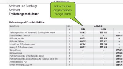

ich brauch mal eure Hilfe.
Ich möchte das 3 Punkt Stangenschloss von Titgemeyer verbauen, Angebot liegt auch schon vor.
Ich bin mir nur nicht sicher welche Ausführung ich benötige , Links oder Rechts...
Meine Tür (von außen gesehen hat Rechts die Scharniere und Öffnet sich dem entsprechend nach Rechts außen.
https://www.titgemeyer.de/fileadmin/use ... atalog.pdf
im Katalog auf Seite 255 findet man das schloss, die Abbildung ist scheinbar die Rechte Version, ich werde daraus leider aber nicht Schlau, die Griffmulde ist meiner Meinung nach die Linke Ausführung....
Hier haben doch bestimmt schon öfter Leute dieses Teil verbaut und können mir da Helfen, oder?

Die Abbildung ist rechts. Die Verriegelung der Stange ist verkehrt herum abgebildet...die kann man rumdrehen.

Das die Abbildung rechts ist weiß ich :) Steht ja da ich weisß nur nicht worauf sich Rechts und Links beziehen und was ich dann verbauen müsste!

Hallo, in aller Regel bezieht sich das auf die Anschlagseite, Gruß, Stefan

Nein,
die Griffmulde ist für Türen, die rechts angeschlagen sind.
Die Ansicht ist von aussen.
Gruß hermann

Soll die Tür nach rechts schwingen nimm Komponenten aus der Spalte „rechts“<br />Soll die Tür nach links schwingen nimm Komponenten aus der Spalte „links“

Ihr seit die Besten
Danke ;)
