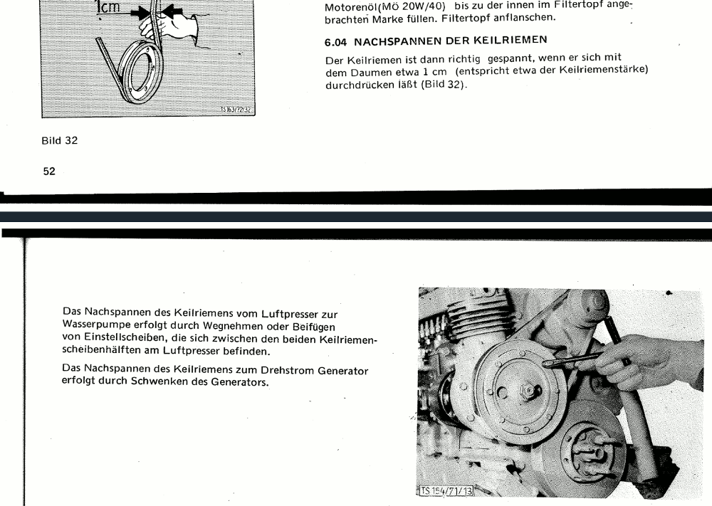

#5 Beitrag von SimonB » 2018-07-30 17:22:07
Snoops hat geschrieben:
2018-07-29 23:00:27
Wie es nun zugehen soll, dass man am Luftpresser was rausnimmt um die Wasserpumpenriemen zu spannen, nun ja vielleicht kannst Du das nochmal anschauen oder ein Foto einstellen.
Aus der wunderbaren Bedienungsanleitung vom Steyr:
Simon

@Simon,
ah, so ist das gelöst…. Danke für das Bild :)
