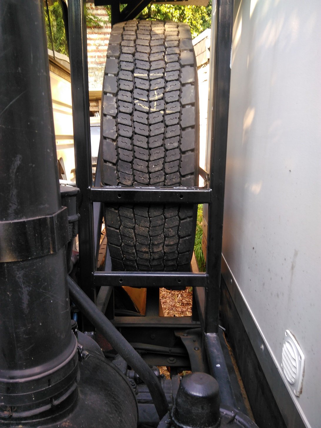

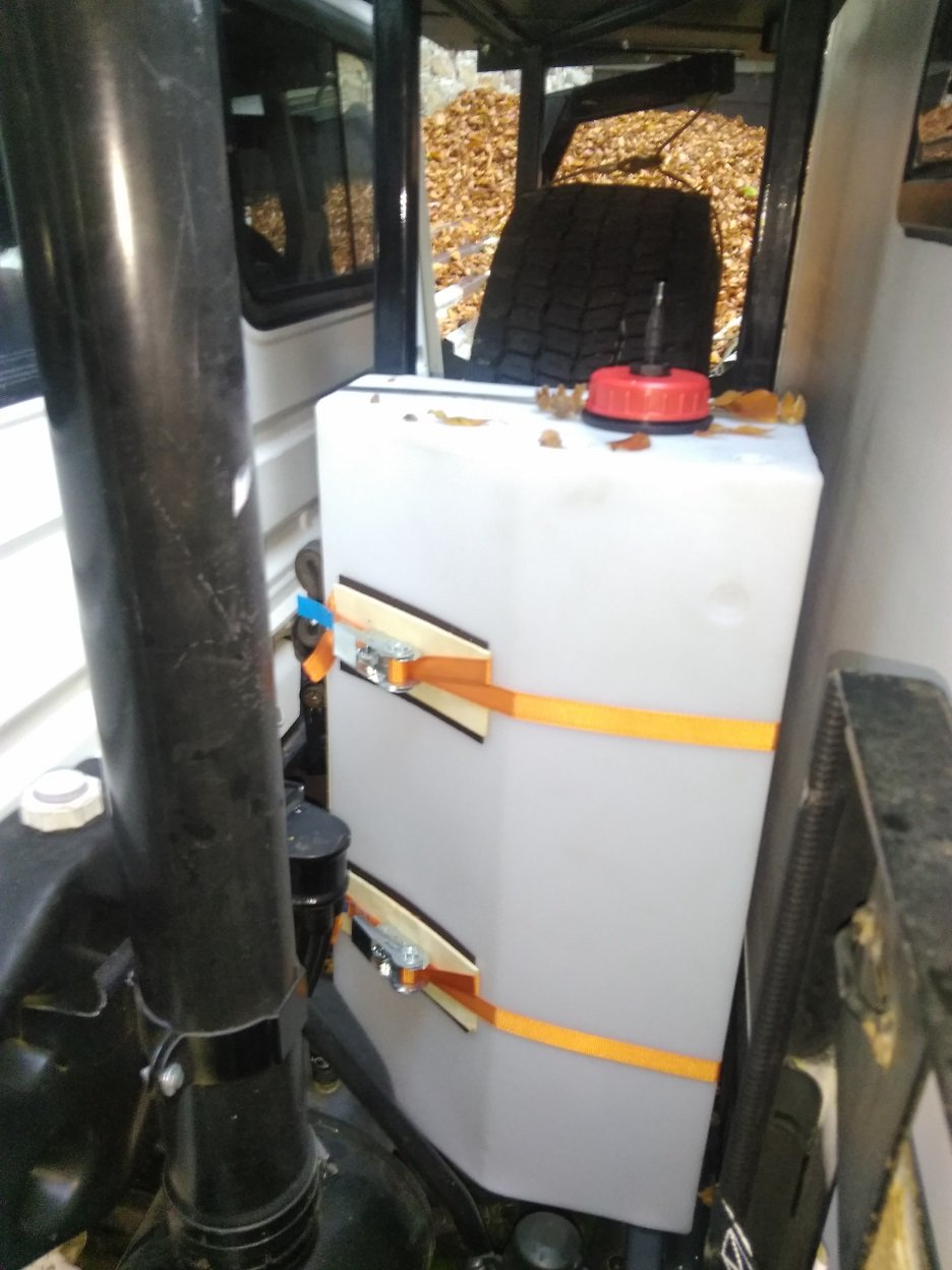

An unserem TRM haben wir einen "freien" Raum zwischen dem Führerhaus und Wohnkoffer direkt neben dem Reserverrad identifizert - siehe Foto.
Es wäre ein Kunststoff-Tank zwischen 60 - 100 L (z.B. 20 T x40 B x100 H cm) denkbar. Seitens Anbringung haben wir schon Ideen - möglicherweise auch schnell entfernbar wie Ladung.
Der Tank soll auch nur als ganz einfaches Behältnis (natürlich mit Entlüftung) dienen und bei Bedarf in den Haupttank umgefüllt/umgepumpt werden.

Ich hatte mir aus ganz ähnlichen Überlegungen auch mal einen 100l-Plastiktank 80x25x50cm (LxBxH) mit Stutzen oben auf der langen Schmalseite beiseite gelegt. Eigentlich ein Wassertank, den ich in gleicher Form auch im Shelter fürs Frischwasser verbaut habe. Der Zusatztank passt bei uns vorne auf die Pritsche unseres U1300L vor den Shelter.
An der Stelle hab ich bei Sandtouren in Tunesien sonst 4 Einheitskanister 20l in BW-Haltern als Dieselreserve stehen gehabt.
In deinem Fall würde ich am vorgesehenen Platz eine "Abstellfläche" für Ladung anbauen, ggf. direkt an der Kabine verschraubt, auf die dein Tank als Ladung(!) verzurrt werden kann. Wenn die Halterung solide ausgeführt ist, dann sollte das kein Problem darstellen; wenn du ganz sicher gehen willst, müsstest du den Ladungsträger (ohne Tank) per Einzelabnahme zum Transport von Lasten bis z.B. 100kg begutachten lassen.
Der Tank ist dann lediglich Ladung, auf öffentlichen Strassen in EU und bei Grenzübertritten in der Zivilisation bleibt der Tank leer. Bei Fragen ist das Teil im Zweifelsfall ein Cadeau für einen Freund...
Füllen würde ich das Ding erst unmittelbar vor Antritt der Etappe, in der du die Reichweite brauchst. Und Spielchen, wie billig tanken in Samnaun, sind natürlich damit auch tabu.

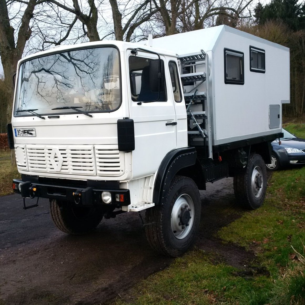

Unseren Aufbau hatte der Vorbesitzer bereits gebaut - ähnlich Rustikab.de, die beiden sollen in Kontakt beim Aufbau gestanden haben.
Wir haben das Fahrzeug mit einem halbfertigen Rohbau innen übernommen und konnten bei der Fertigstellung die gesamte Technik nach unseren Vorstellungen selber einbauen (WC, Pantry, Wasser, gesamte Energieversorgung, Ladetechnik etc).
Der Wohnkoffer steht bündig auf der Originalpritsche.

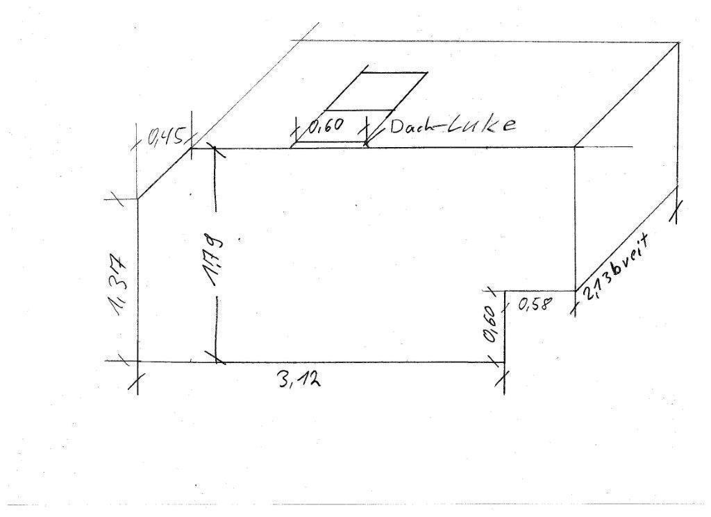

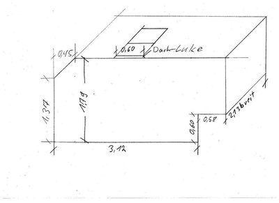

Bezuglich Maße und Aufbau: - ich stelle hier die Handskizze des Vorbesitzers und ein allgemeines Foto ein.
Solltest Du mehr wissen wollen, gerne per PN oder vielleicht einen neuen Thread.

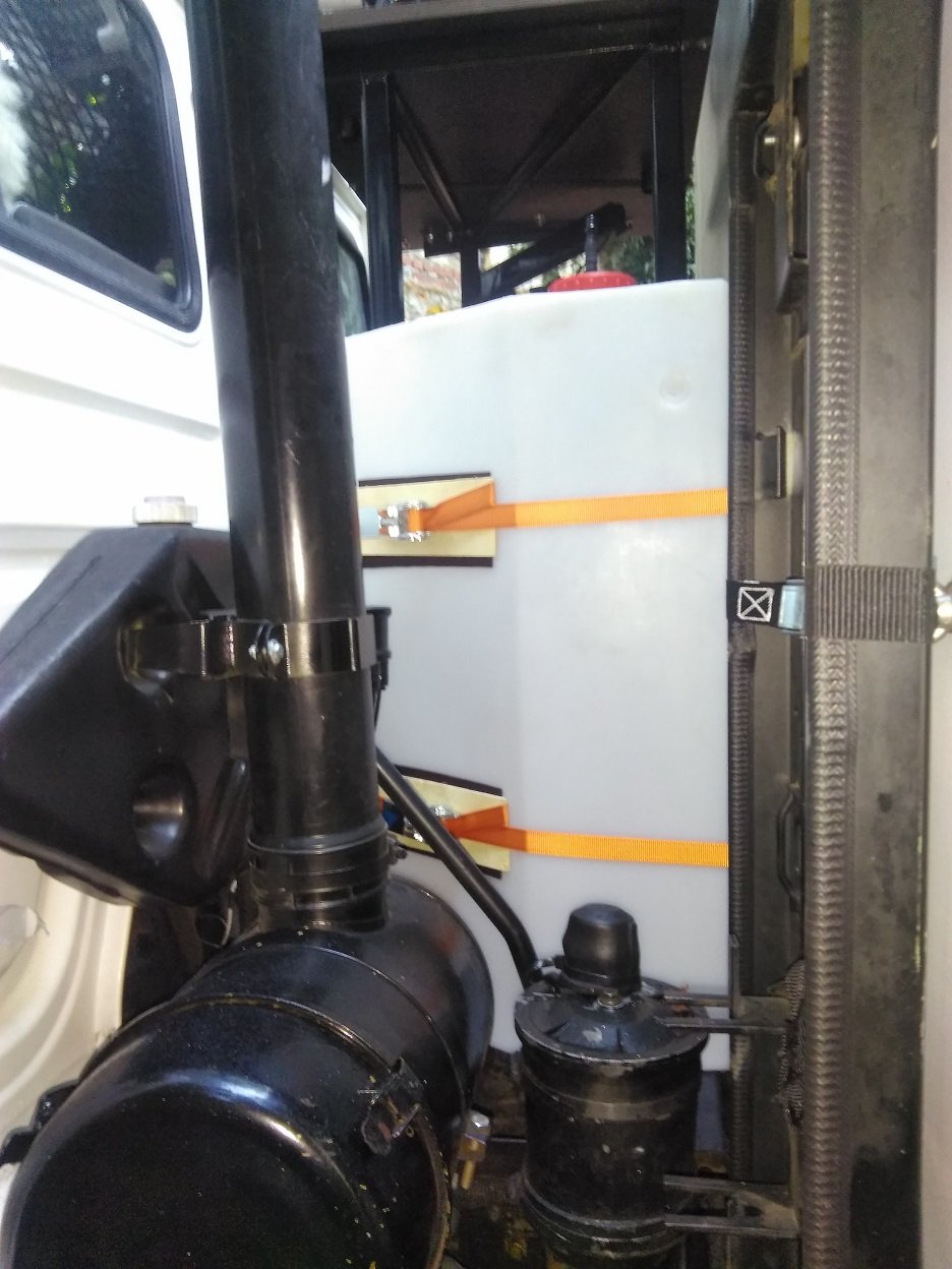

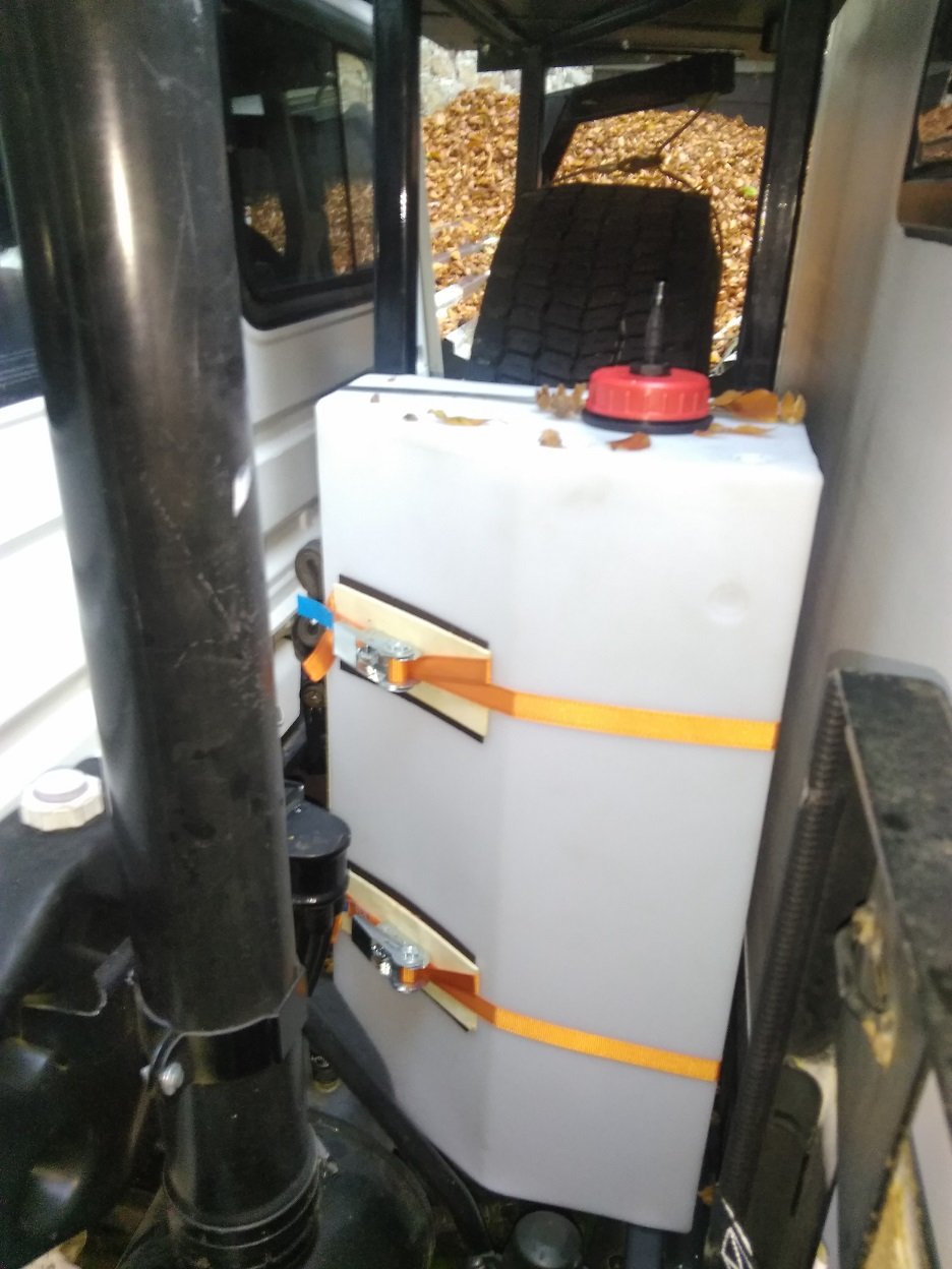

Habe das jetzt wie auf den Bildern gemacht:
- abgeschrägter Tank aus dem Yachtbau, passt durch die Schräge genau auf den Rahmen des Vierkantträgers
(hätte gerne noch einen höheren genommen, der wäre aber in der Höhe unserem Kabinenfenster in die Quere gekommen)
- zwischen Gestell und Tank noch Rutschhemmer verklebt
-Ratschengurte (2 horizontal, 1 vertikal)
Ergebnis: range extender mit 70 l - für alle Fälle:
