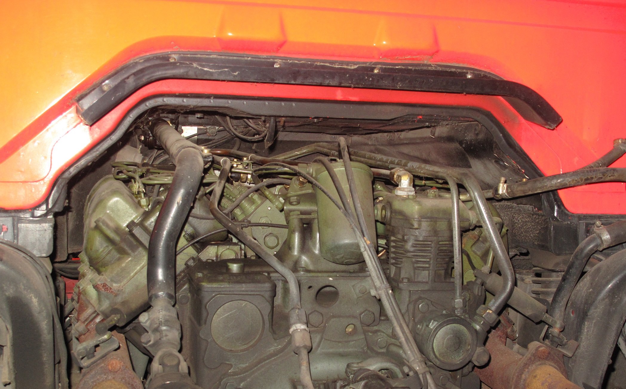

ich habe aktuell einen 1222AF mit OM421 und kann gerade günstig an einen OM 421A kommen. Kann mir jemand sagen, ob ein solcher Umbau grundsätzlich möglich ist, Aufwandstechnisch sinnvoll und wenn ja, welche Teile des OM421A alle benötigt werden.

beim OM421A ist ja der zentral in der Mitte oben sitzende Turbolader der höchste Punkt . Ich weiß nicht ob der unter dein Fahrerhaus passt , den OM421 A gab es ja nicht im NG in Deutschland .
Bei den OM422 ist das anders, die haben in der Turboausführung 2 kleinere Lader, je einen rechts und links.
Was du , wenn es passt noch brauchst ist so schwer zu sagen, da ja aus deiner Mail keiner lesen kann was alles an dem OM 421 A , den du bekommen kannst , dran ist. Der Motor kommt wahrscheinlich aus einem O303 oder ist ein Industriemotor.
Dein Getriebe ist für das Eingangsdrehmoment wahrscheinlich nicht ausgelegt.
Hast du Bilder vom Motor oder einen Link?

Bei yt finden sich einige Videos die das Starten eines 421A auf einer Palette zeigen. Grundsätzlich läuft das Ding also wohl ohne große Steuerung. Man sieht auch sehr schön wie der mittige Turbo hinten auf dem Motor aufbaut. Neben dem Einbau eines stärkeren Getriebes wäre wohl die Platzsituation unterm Fahrerhaus das entscheidende Kriterium - passt oder passt nur nach Blecharbeiten. Ich denke das Blecharbeiten nötig wären da der 421a wohl ehr für Busse konzipiert ist und nicht für's "schlanke" Häuschen eines NG...

der Turbo passt garantiert nicht unter die NG Hütte...wenn dann nur nach massiven Blecharbeiten :eek:

das mit dem großen Laden und dem Platz hatte ich auch schon bemerkt, aber gehofft, dass es trotzdem passen könnte. Ich hätte wenn vor meinen OM412 mit 36000km eher umzubauen, als den OM421A neu autzubauen.
