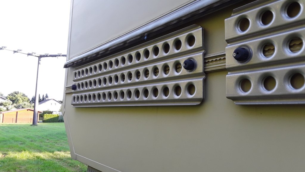

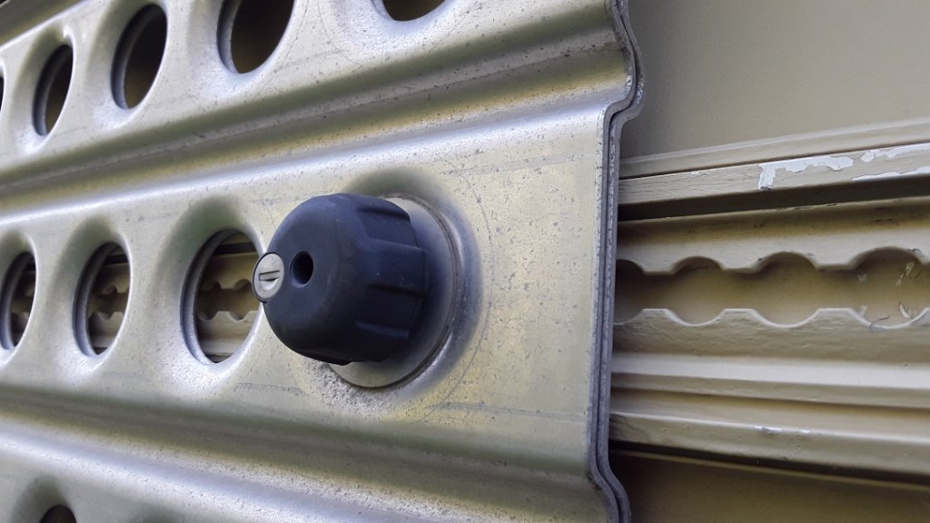

- RandyHandy
- Beiträge: 1732
- Wohnort: Überall
Re: Sandbleche auf Airline Schienen
Sandbleche 2m
Thule Handknebel abschließbar
Große U-Scheibe
Sandbleche 2m
Große U-Scheibe
