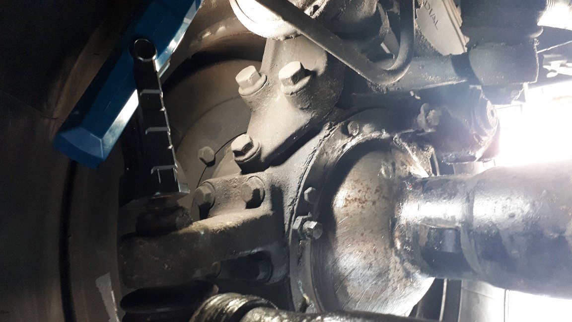

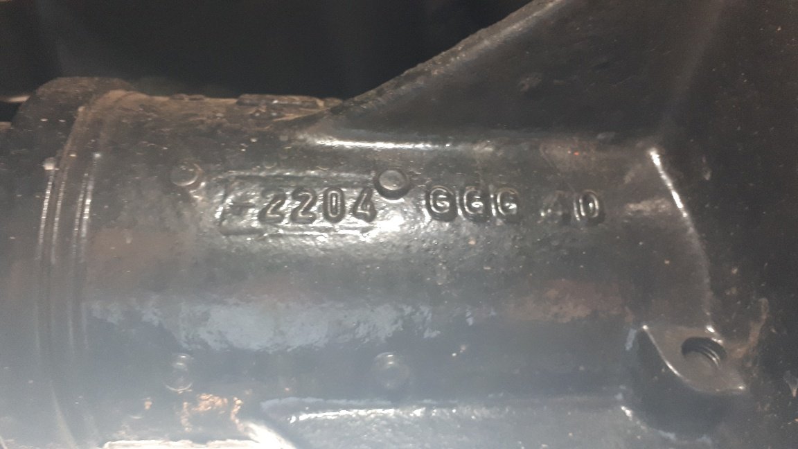

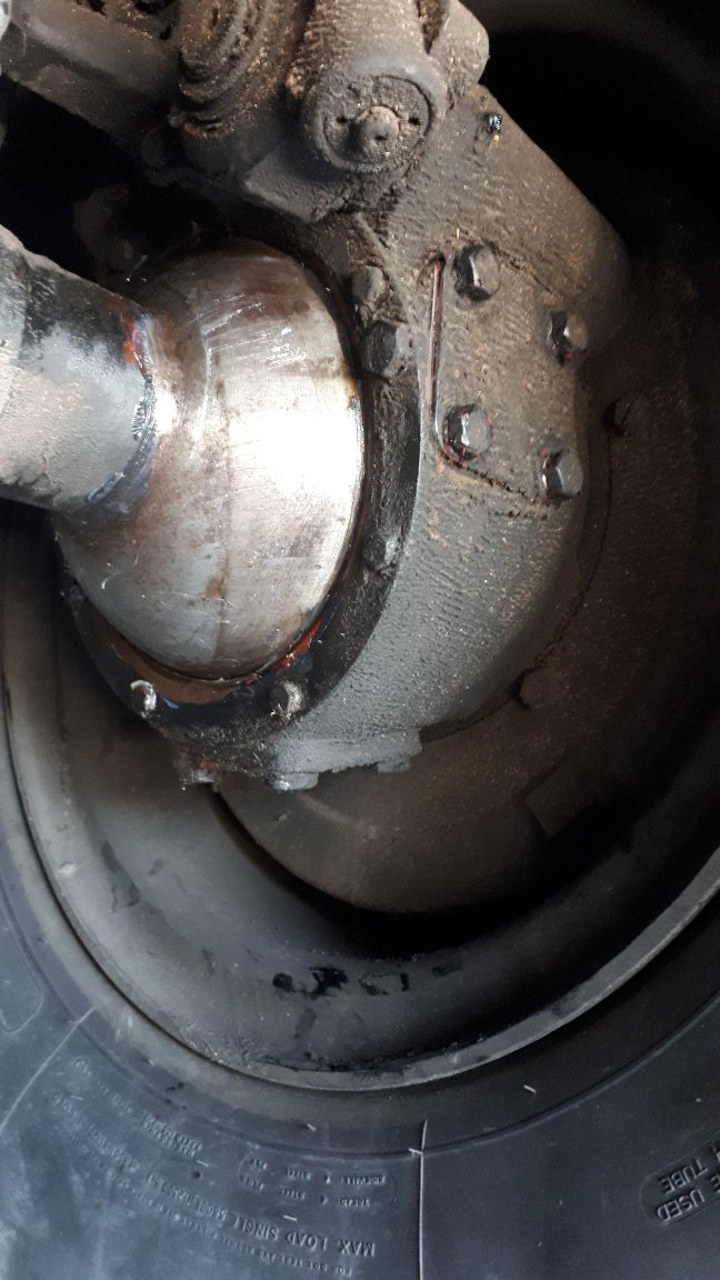

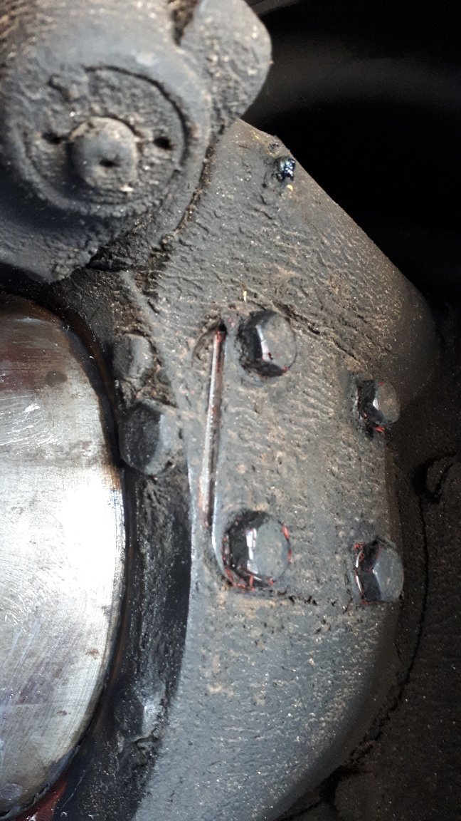

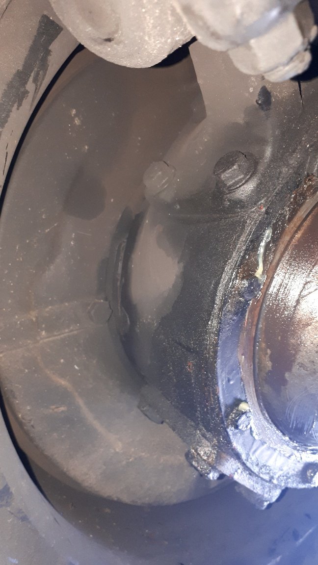

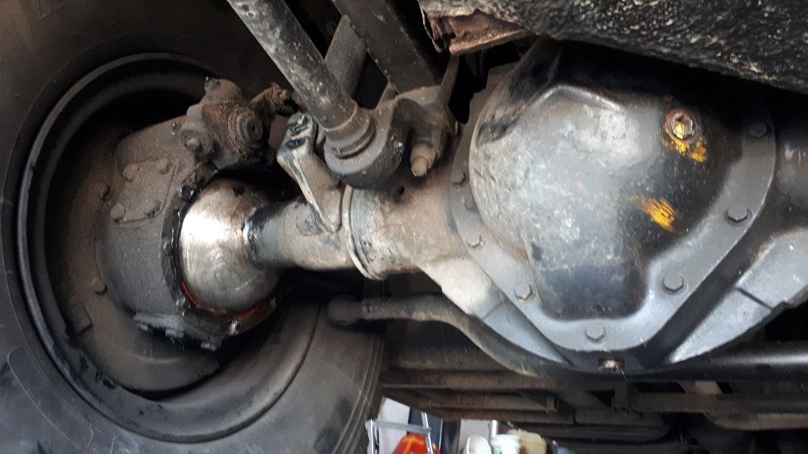

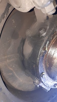

An meinem 1222AF NG habe ich jetzt diese größere Runde "Wartungsöffnung" nicht gefunden. Diese gibt es wohl dort nicht.
Ich dachte erst dass es eine "Wartungsöffnung" mit 4 Bolzen gibt (siehe Fotos). Das scheint aber eine Flanschfläche zu sein und keine Öffnung.
Laut Baukarte ist die Achse: Vorderachse 1: 731335 2 577217
Im Schmierplan des Fahrzeugs (an der Beifahrertüre montiert) steht aber dass die Doppelgelenkwellen der Allrad-VA alle 5000KM geschmiert werden soll.
Wer kann Licht ins Dunkel bringen. Müssen die Doppelgelenkwellen geschmiert werden?

Hallo Frank!
Um herauszufinden, ob Deine Wellen Schmiernippel haben oder nicht, wirst Du schon den Deckel mit den 4 Schrauben (Pos. 86) abnehmen müssen:

Re: 1222AF - Doppelgelenkwelle VA schmieren
Hallo Pirx,
Tatsächlich - das ist n Deckel - hatte wohl Tomaten auf den Augen - der wollte sich nicht lösen und ich sah auch keinen "Schlitz" - dachte das sei eine "ungenutzte Flanschfläche" kein Deckel.
Falls ich keine Nippel finde sondern "Blindschrauben": Was ist Deine Empfehlung: Nix machen oder Nippel zum schmieren reindrehen?
DANKE

Wenn da Blindschrauben sind, dann würde ich mir den Zustand der Gelenke begutachten, Schmiernippel reindrehen und neues Fett draufgeben, und in weiteren 30 Jahren nochmal nachschauen ...

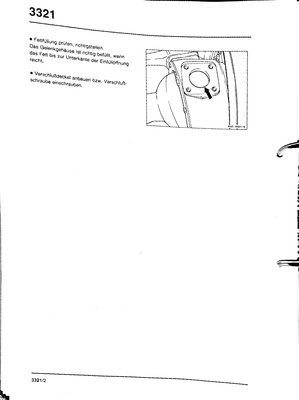

Mercedes 1222 AF „Monsta“ (ehem. RW2 der FFW Nördlingen) // Umbau selbst und langsam zum Werkstattfahrzeug // bin ITler und Selbstmacher und während des Umbaus meines LKW zum extrem Fenster Spezialist geworden.

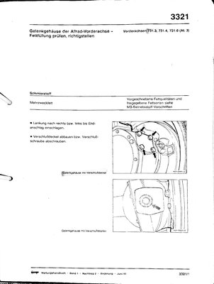

Vielen Dank für diesen Hinweis.

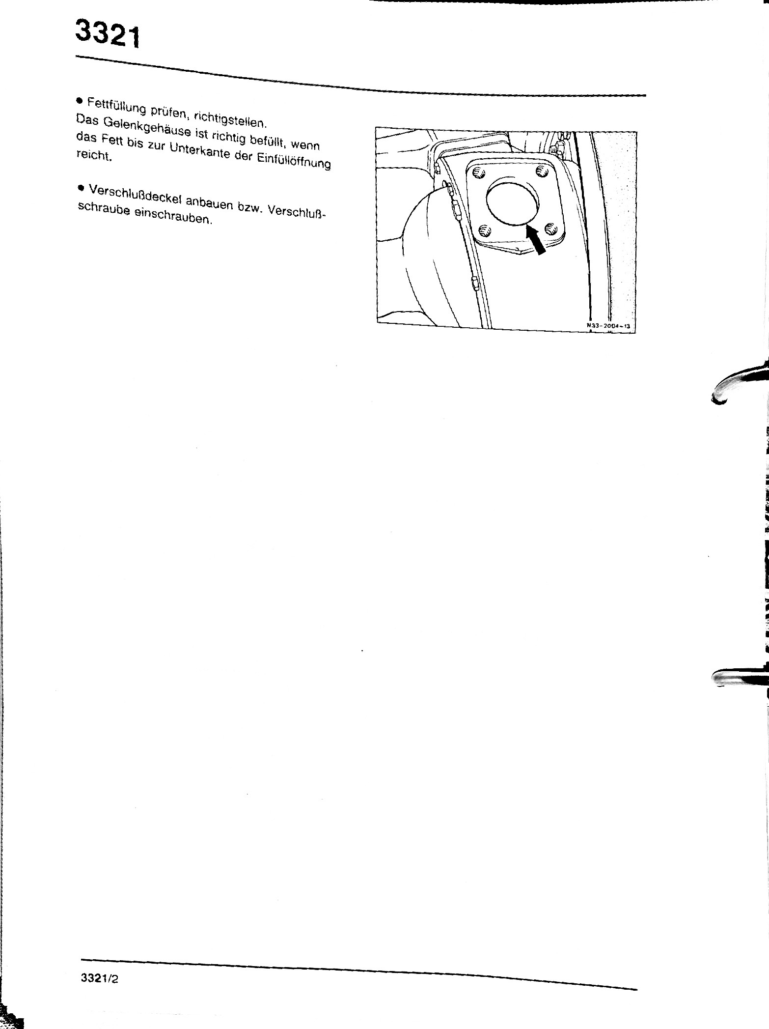

Dürfte endgültig geklärt sein dass ich mich geirrt habe und die 4 Schrauben einer entfernbaren Abdeckung vor einer Öffnung dienen.
Diese letzten Bilder (Beitrag über diesem) sind aber noch nicht die Antwort auf meine eigentliche Frage.
Sie behandeln lediglich die Fettfüllung der Kugel - nicht aber das schmieren der Kreuzgelenke (was durch das viele Fett in der Kugel ja nicht gerade vereinfacht wird...).
deine Gelenke in der Vorderachse dürften ja eher so aussehen:
Die Schmiernippel - so denn welche verbaut sind - sitzen mittig in dem zylindrischen Teil des Mittelstücks, nicht in den Gelenkkreuzen selbst.
Also mal das Verschlussblech weg schrauben, das Rad vorsichtig durchdrehen und mit nem Schraubendrehen oder ähnlichem unter der vermutlich vorhandenen dicken Schicht alter Pampe nach dem versenkt sitzendem Schmiernippel suchen. Vorsicht mit den eigenen Fingern dabei!
Daniel

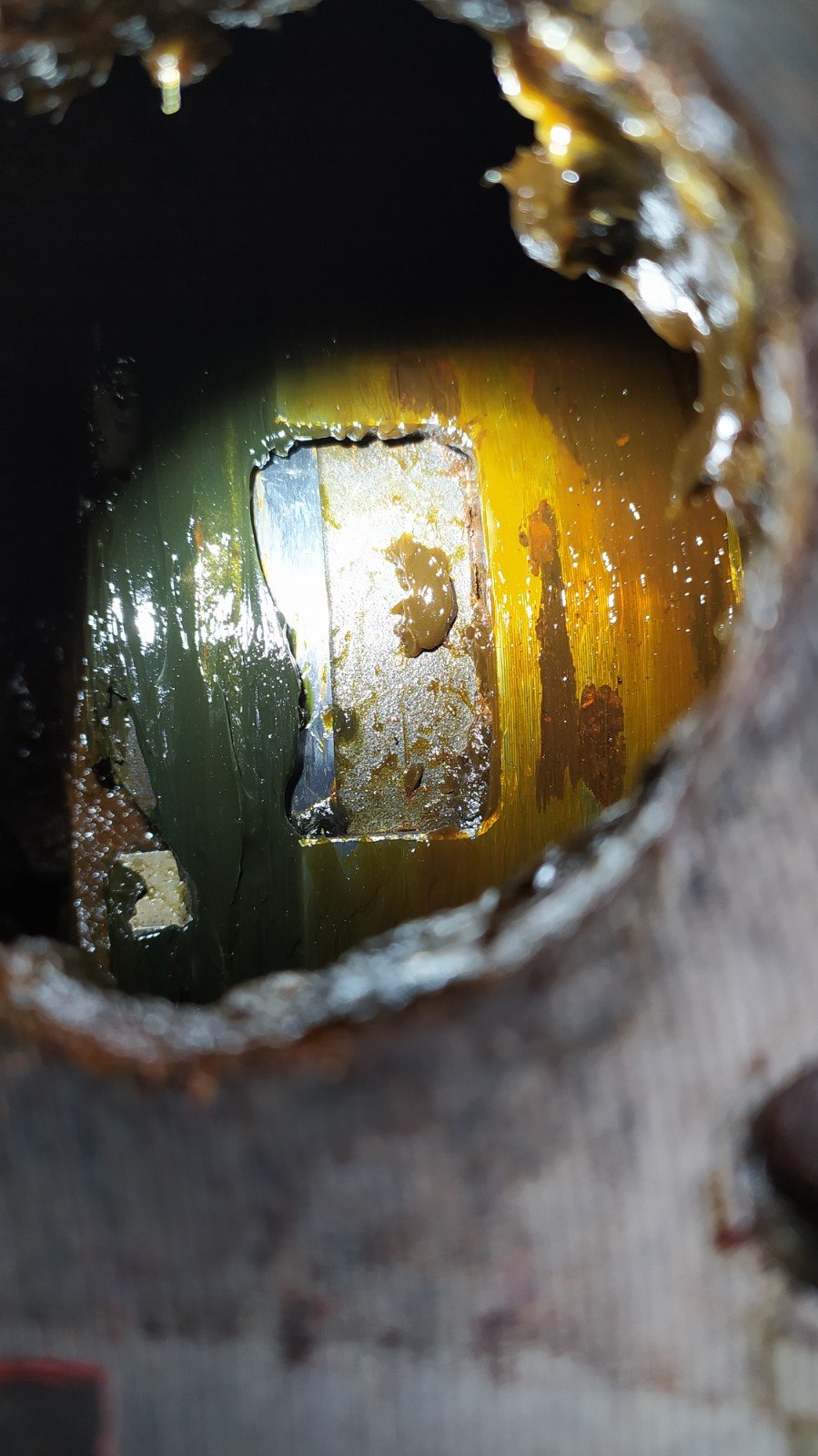

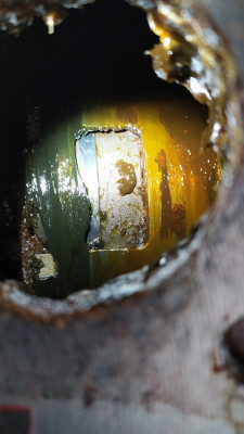

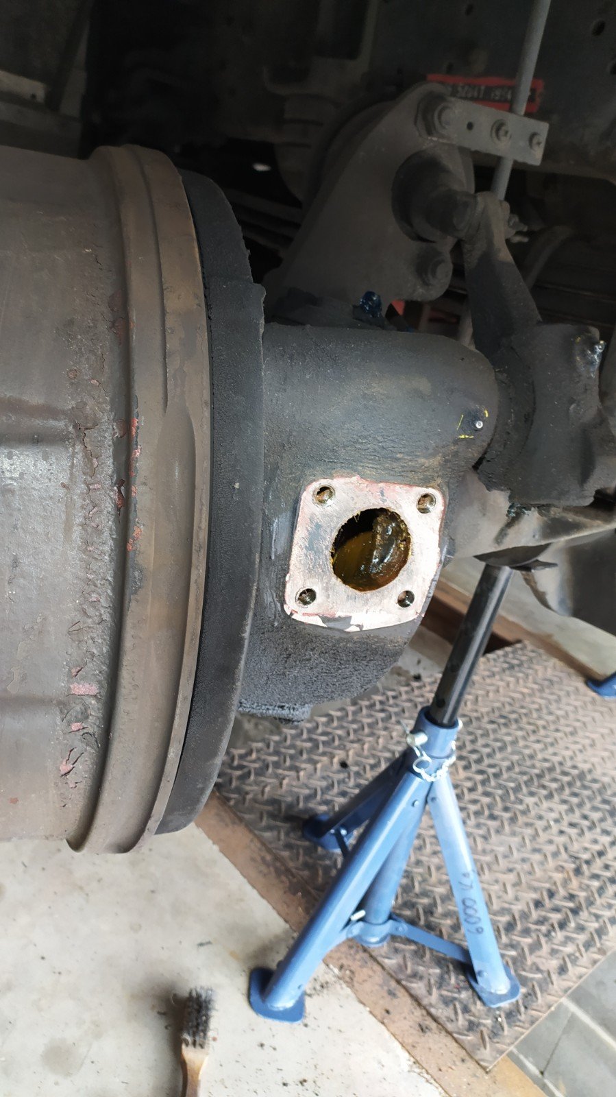

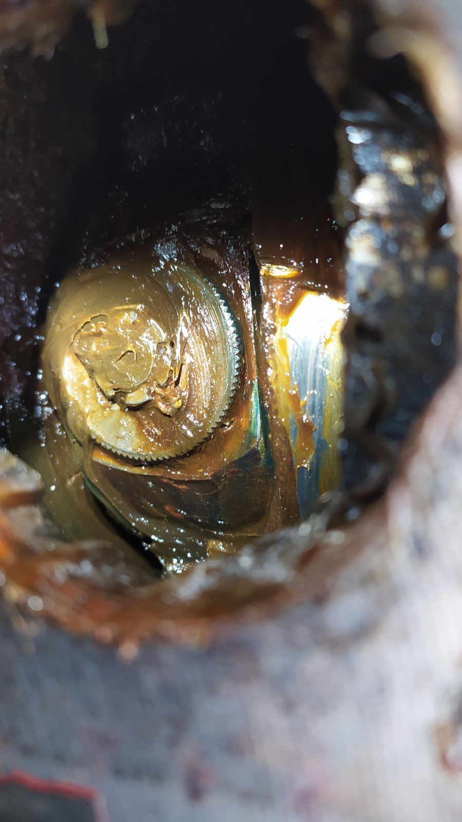

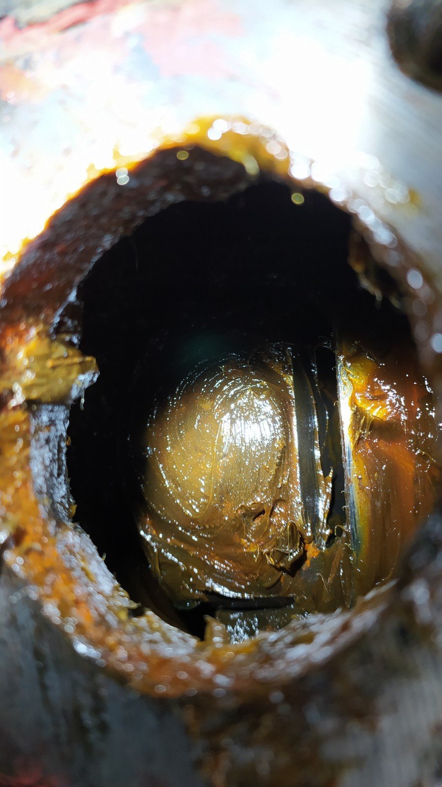

Hallo liebe Leute,
den "Bericht" bin ich ja seit längerem schuldig.

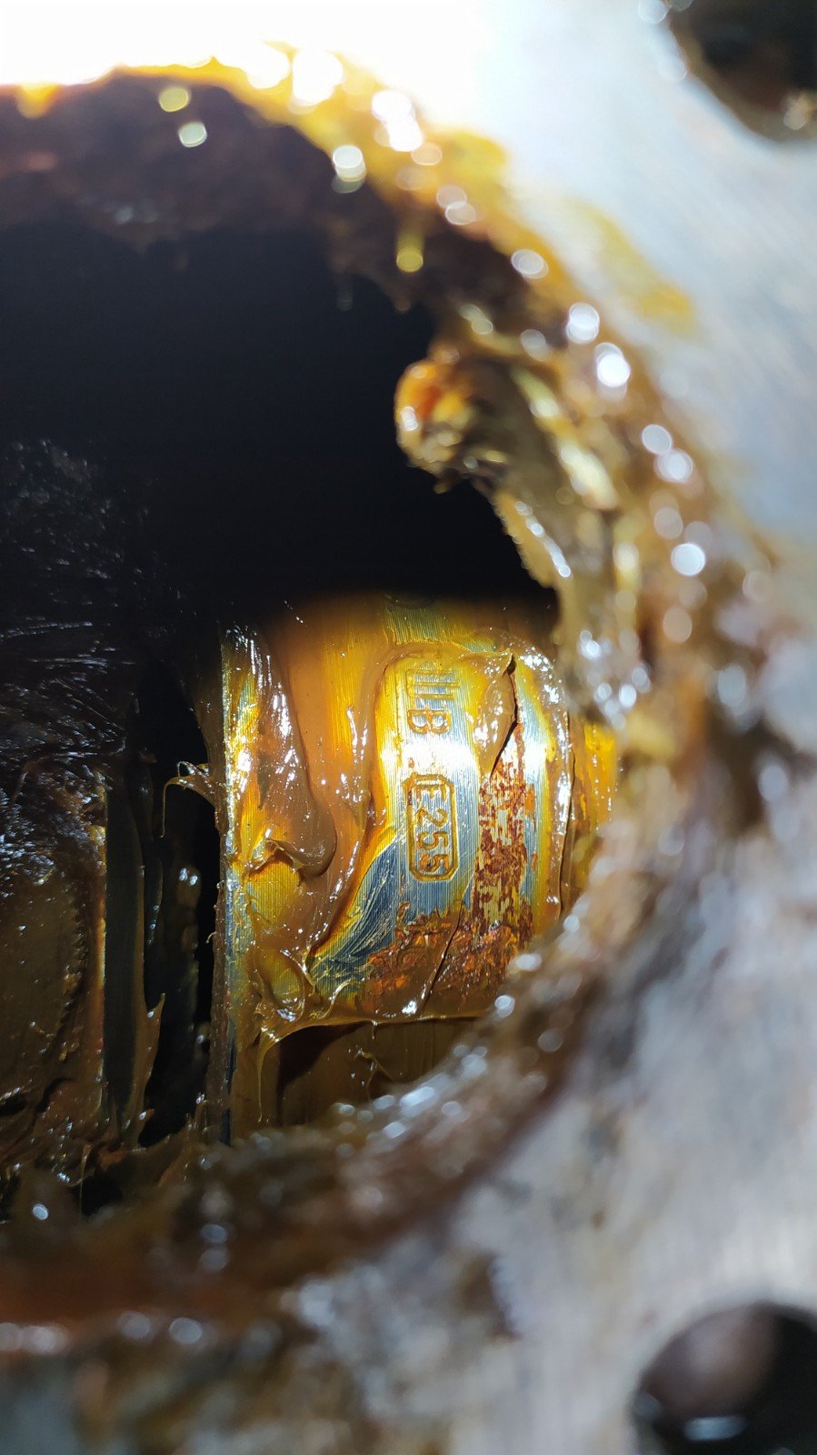

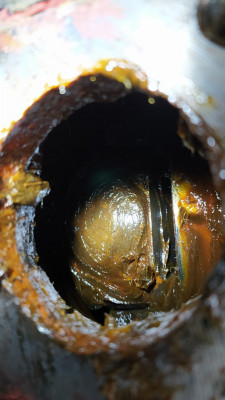

Beim Reifenwechsel habe ich das Abdeckblech gelöst (das war vorher noch nie auf - war überall viel originale Farbe drübber).
Wie die Bilder (hoffentlich) zeigen konnte ich unter diesem Blechdeckel weder Schmiernippel noch Schrauben (die das temporäre Einschrauben eines Schmiernippels ermöglichen würden) finden.
Also gehe ich mal ganz stark davon aus dass diese Gelenke bei mir wartungsfrei sind.
Viele Grüße,
Viele Grüße,
