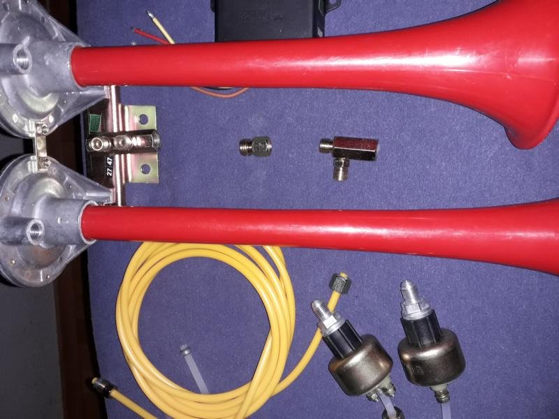

Hallo zusammen, nachdem ich heute meine Garage aufgeräumt habe, kam mir das schon vor Jahren einmal gekaufte Horn wieder in die Finger.
Im Fahrzeugboden neben den Pedalen ist ein Druckknopf-Ventil verbaut. Da ist Druck drauf.
Was sind da noch für Elektroteile dabei?
Dachte mir, den gelben Schlauch (1x vorhanden) auf das Ventil und gut ist. Aber so einfach schaut das Ganze, jedenfalls für mich, nicht aus.
Wer kann mir helfen?
Besten Dank im voraus und Grüsse
Werner
Werner

Hallo Werner,
So geht es. Einfach anschließen und gut.
So läuft das auch bei mir.
Das ganze hat aber einen kleinen Nachteil. Durch den langen Weg vom Ventil zum Horn, gibt es bei jedem Hupen eine Verzögerung von ca 1 Sekunde.
Eventuell sind dafür die Magnetventile gedacht.
Dann könnte der Druck dauernd anliegen und auf Knopfdruck öffnet das Ventil, das direkt vor der Hupe sitzt.
Re: Lufthorn anschliessen
Genau so.Chris_G300DT hat geschrieben: ↑2018-07-01 8:48:29Das ganze hat aber einen kleinen Nachteil. Durch den langen Weg vom Ventil zum Horn, gibt es bei jedem Hupen eine Verzögerung von ca 1 Sekunde. Eventuell sind dafür die Magnetventile gedacht.
Einfach mal testweise die Hörner über den Schlauch am Fussventil anschließen .
Je kürzer der Schlauch um so schneller Tuuuuut!
Magnetventil kurz vor dem Horn einbauen :
Elektrische Ansteuerung des Magnetventils über extra Schalter.
Oder über den originalen Hupenschalter.
3. Variante über einen Umschalter wählen zwischen klein und groß.

So, es liess mir keine Ruhe. Das Kästchen mit den Elektrokabeln ist zum Umschalten.
Sprich: Es Tuuten beide Hörner gleichzeitig. Oder Wechselklang. Dieser kann noch stufenlos eingestellt werden, ob schnell oder langsam.
Habe die Hörner mal aus Asien mitgebracht, dort sind diese in den Bussen und LKWs.
Wer schon dort war, kennt diesen allerorten täglichen Lärm.
TÜV hätte keine Freude
