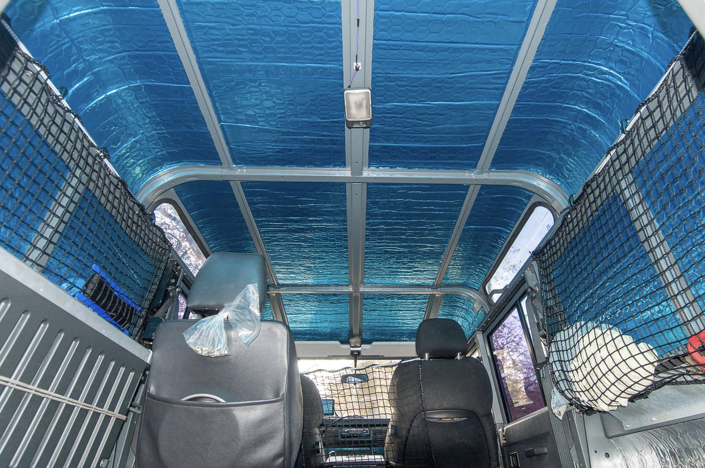

Re: Antidröhnmatten /Alubutyl was nehmen?
... hier mal ein Anwendungsbeispiel:
