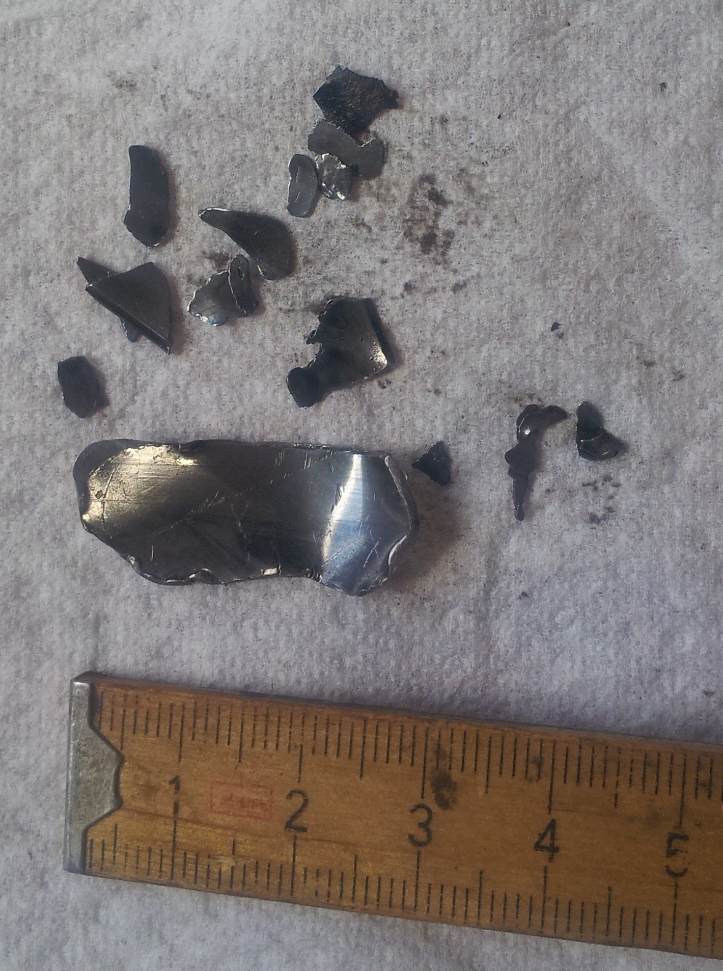

Leider habe ich dann zusätzlich, beim weiteren Ertasten in die Ölwanne, einige größere Metallstückchen entdeckt. Dies bereitet mir nun wieder Sorgen. Diese Stückchen würde ich gerne rausbekommen, aber mit den Fingern scheint das nicht zu gelingen. Das wäre wohl dann doch ein guter Grund, die Ölwanne mal abzuschrauben, zu säubern und mit neuer Dichtung wieder zu montieren. Bei meinem Fahrzeug gibt's keinen Stabi, von da her sollte es wohl ohne weitere Demontage möglich sein.

Wenn es Stücke der Lagerschalen sind, dann sind die nicht magnetisch. Sonst natürlich eine gute Idee.wuestendiesel hat geschrieben: ↑2018-06-18 6:09:53Eventuell mit einem starken Magneten unter der Wanne das Teil zum Loch bewegen.
Re: OM 352 - Ölansaugung locker ?
Die "Magnetlösung" hatte ich auch schon angetestet, konnte aber schnell feststellen, Lagerschalen-Teile sind nicht magnetisch ;-).
Hab jetzt noch mal mit viel Ausdauer und verschiedenen Fingern ein paar größere Stückchen angeln können. Warscheinlich ist da aber noch mehr. Das größte, was ich angeln konnte, ist ca. 3cm * 1.2cm. Der Motor lief bis zum Ölablassen ok, er läuft im Vergleich zu ähnlichen Motoren, schon seit ich ihn habe (7 Jahre) etwas rauer und lauter.
Jetzt die Frage: Wieviel Sorgen muss ich mir nun hier machen, es scheint ja doch mindestens eine Lagerschale zerhauen zu haben. Wie geht man nun am besten weiter vor ?
Wenigstens die Ölwanne würde ich abbauen und mal reingucken.

guten abend,
nur die wanne ruterschrauben wird nicht reichen.
ich würde auf das letzte hauptlager von der kurbelwelle (kupplungsseite)tippen.
für einen 130 ps motor hätt ich noch einen kompletten satz liegen,da bei mir die welle so stark geschädigt war und ich einen austauschmotor einbaute.

Meiner Bescheidenen Meinung nach kannst du dir das Abbauen der Ölwanne sparen...
Für mich sieht das aus wie a) ne Pleullagerschale, wenn die so weg ist wird deine Kurbelwelle das nicht überlebt haben, oder b) n Hauptlager (was ich persönlich eher nicht glaube) und die kannst du in eingebautem Zustand nicht wirklich tauschen, und wenn das so weg ist, überlebt die Kurbelwelle dass idr. auch nicht.
Du wirst den Motor höchstwahrscheinlich eh ausbauen müssen, dann kannst die Ölwanne besser erstmal dran lassen, dann kleckert dass nicht so rum ...
Wenns n Hauptlager ist, ist die Frage wie die Lagergasse aussieht, wenn die in Ordnung ist, Kurbelwellen für 352 Motoren gibts in bezahlbar neu wie gebraucht...

Nach ausgiebigen stöbern hier im Forum bin ich auch wiederholt auf das Thema "Nokenwellengetriebener Luftpresser" gestoßen und die damit verbundenen Probleme.
Dazu versuche ich mal kurz zu beschreiben, was mir letzten Winter, auf dem Weg zum Tüv passiert ist. Auf dem Rückweg, bei weniger wie -10 Grad, hat erst alles gut funktioniert (Starten, Luftförderung usw.) später, während der Fahrt, merke ich auf einmal, das keine Luft mehr gefördert wird. Ich wundere mich bin, konnte aber mit der restlichen Luft noch die paar Kilometer bis zum Ziel weiterfahren. Als ich dann auf der Fahrt an Großstadt-Kreuzungen warten musste, ist mir ein sehr seltsam stampfendes Geräusch von rechts unten aufgefallen. Ich war erstmal ziemlich nervös, konnte aber hier ja nicht stehen bleiben. Am Ziel angekommen wollte ich das Phänomen mit einem Bekannten begutachten. Und wie verhext war das Geräusch nicht mehr wahrnehmbar. Zwar förderte der Luftpresser immer noch nicht aber das Klopfen war verschwunden. Dann blieb ich aus verschiedenen Gründen lange Zeit an dem Ort ohne zu fahren. Beim nächsten Starten (Monate später) verhielt sich alles recht Normal. Luft war sofort da und keine merkwürdigen Geräusche.
Außer eben jetzt, die Lagerreste in der Ölwanne. Vielleicht ein Zusammenhang ?
Nun meine Vermutung, das da wohl Eis in der Leitung entstanden ist, und zeitweise die Druckleitungen blockiert hat. Soweit erstmal nichts ungewöhnliches, das aber vielleicht, der Luftpresser in dieser Situation sehr gelitten hat und vielleicht auch erhöhte Kräfte auf seine Lager / Pleus / Nockenwelle abbekommen hat. Vielleicht sind die Lagerstückchen im Öl auch davon ??
Kann man, wenn man den Luftpresser-Zylinder, vom Motorblock löst, die Lager begutachten ?

@Joerg77:
...Du kannst das Pleuellager des Kompressors ausbauen ohne den Motor zu öffnen wenn du das meinst. Mehr geht dann aber nicht.
Kai
