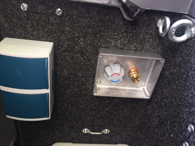

So, nun ist es fertig.
Die Aussendusche besteht nun aus einer Reich (Messing Einbau-) Armatur (kalt/warm) sowie einer kombinierten Reich Messing Durchlass-/Schnellkupplung in Verbindung mit Lilie Wasserschläuchen 15/10mm. Das funktioniert ganz hervorragend. Insbesondere die Schnellkupplung (die vermutlich aus dem Druckluftbereich kommt) ist bemerkenswert. Da tropft beim Abkuppeln nicht ein ml Wasser nach.
Ich bin mit o.g. Firmen weder verwandt noch ....
Beste Grüße und Danke für die Rückmeldungen!
