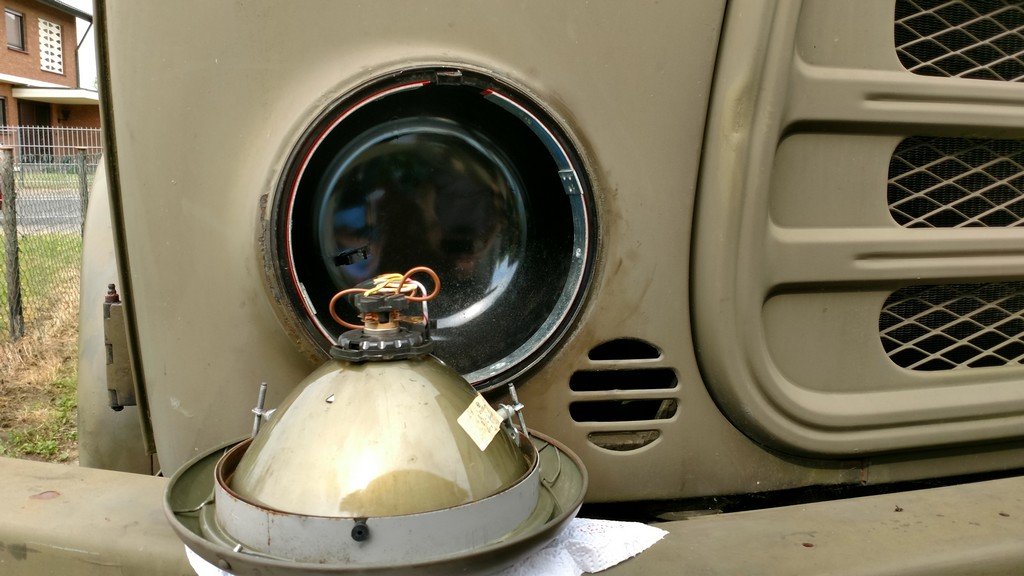

- Wie bekommt ich den Scheinwerfer aus einem Steyr 680 ausgebaut?

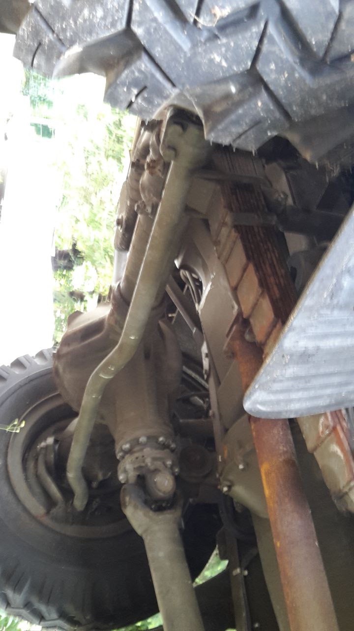

Noch etwas stärker deprimiert aber noch immer voller Tatendrang bin ich dazu übergegangen die Ölwanne von unten zu säubern. Schlussendlich möchte ich sehe woher das Öl nun kommt. Evtl. sind das nur Überbleibsel vom Tausch der Filter bzw. vom Ölwechsel. Beides wurde durch ein Fachwerkstatt ausgeführt. Mir ist bewusst, dass ein 49 Jahre altes Fahrzeug nicht ganz trocken sein kann aber etwas unruhig wird man ja schon. Und somit zur letzten Frage:
- Haben eure Steyr auch solch einen Film bzw. was für Erfahrungen diesbezüglich habt ihr gemacht.
Etwas deprimiert und aber mit noch immer genug Tatendrang habe ich angefangen das Fahrgestell zu reinigen und weiter nach Roststellen zu inspizieren. Hierbei ist mir ein dünner Ölfilm auf der Ölwanne aufgefallen. Diesem wollte nicht nachgehen und nahm dies zum Anlass mal den Motortunnel aufzumachen. Also ab ins Fahrerhaus die vier Gummi-Nupsis aufgemacht und kräftig an der Motorabdeckung gezogen. Das Dingen sitzt mal richtig fest. Was soll ich sagen 2:0 für den Steyr. Auch hier wehrt sich das Fahrzeug erfolgreich. Hebeln mit dem großen Schraubendreher und viel Ziehen hat hier auch nicht geholfen. Ich glaube ich muss nicht extra erwähnen, dass ich in Sachen LKW und Schrauben noch ein blutiger Anfänger bin. Also kommen wir zur zweiten Frage:

- Scheinwerfer hat 3 Schlitzschrauben, 2x klein, 1x groß. Groß aufmachen und den Scheinwerfer nach oben hin rausruckeln. Ist bestimmt festgegammeltund ist mit einem kleinen Bolzen oben "eingehängt".

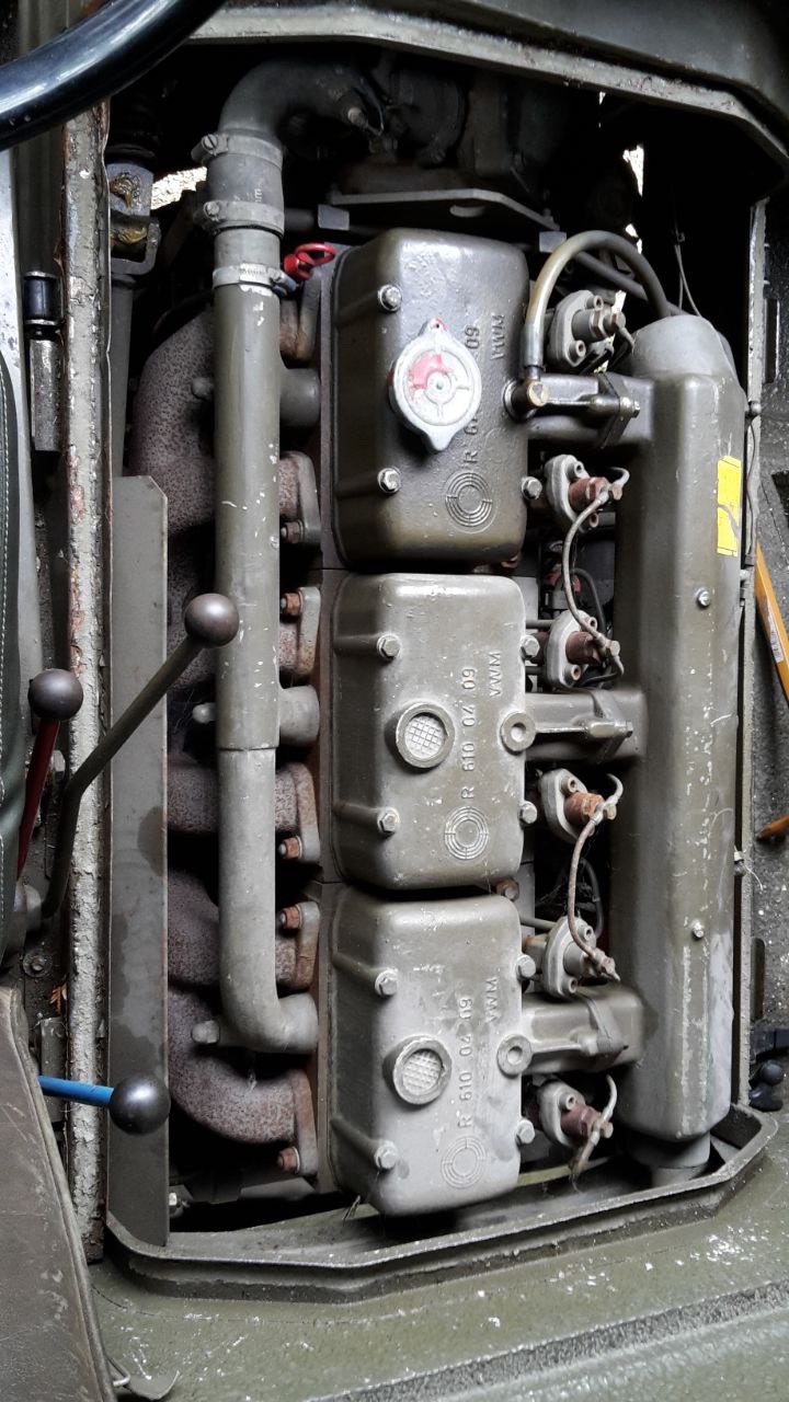

- Öl: meiner hat an den meisten Motorkomponenten einen leichten Ölfilm. Das ist nicht "ab Werk" so, aber auch kein Drama.

Morgen probier ich das alles mal aus und es freut mich zu hören, dass der Ölfilm anscheinend auch harmlos ist. Dennoch werde ich mal gucken woher das Öl genau kommt um schlimmeres auszuschließen.

der Scheinwerfer war wirklich derbe festgegammelt. Nun habe ich es geschafft! Mit dem Motortunnel bin ich noch nicht weiter, aber morgen beschaffe ich mir eine Kuhfuß und ich werde dem Dingen zuleibe rücken.

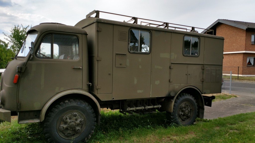

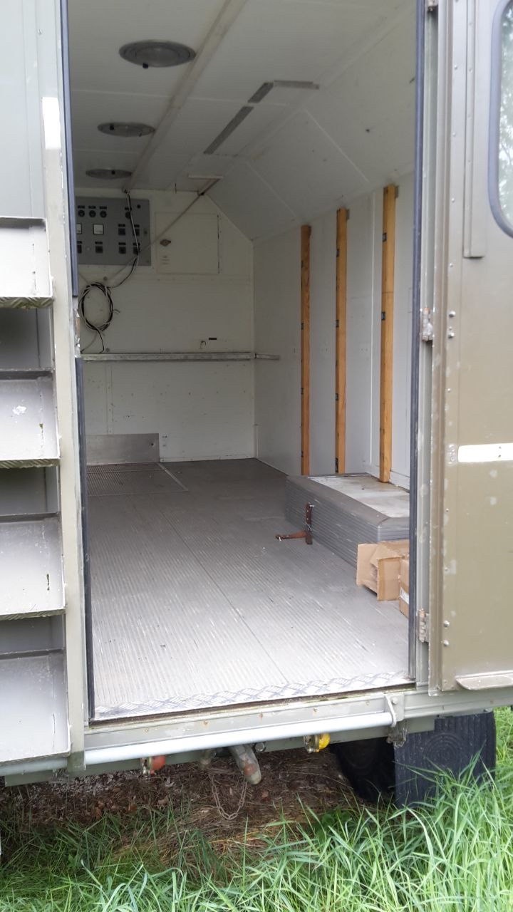

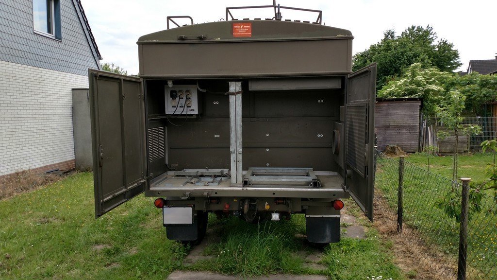

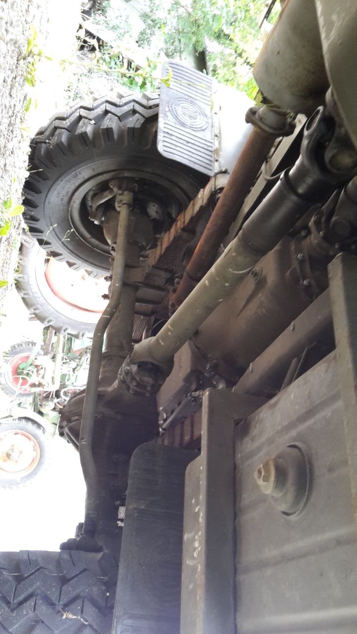

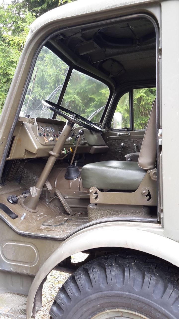

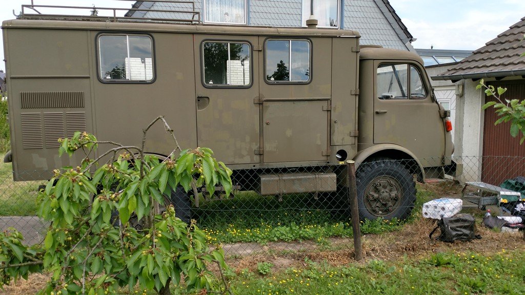

Es wurden Fotos gewünscht. Es sind zwar nicht meine besten Schnappschüsse geworden aber es gibt einen ersten Eindruck. Die Farbtupfen auf Führerhaus und Koffer sind übrigens noch vom Vorbesitzer, der hat versucht mit dem selben RAL-Ton zu überpinseln aber der Lackhersteller hat wohl den Farbton nicht richtig hinbekommen. Ist aber halb so schlimm. Erstmal reicht es und wenn er fertig ist werden ich ihn neu lackieren. Aber genug gequatscht:

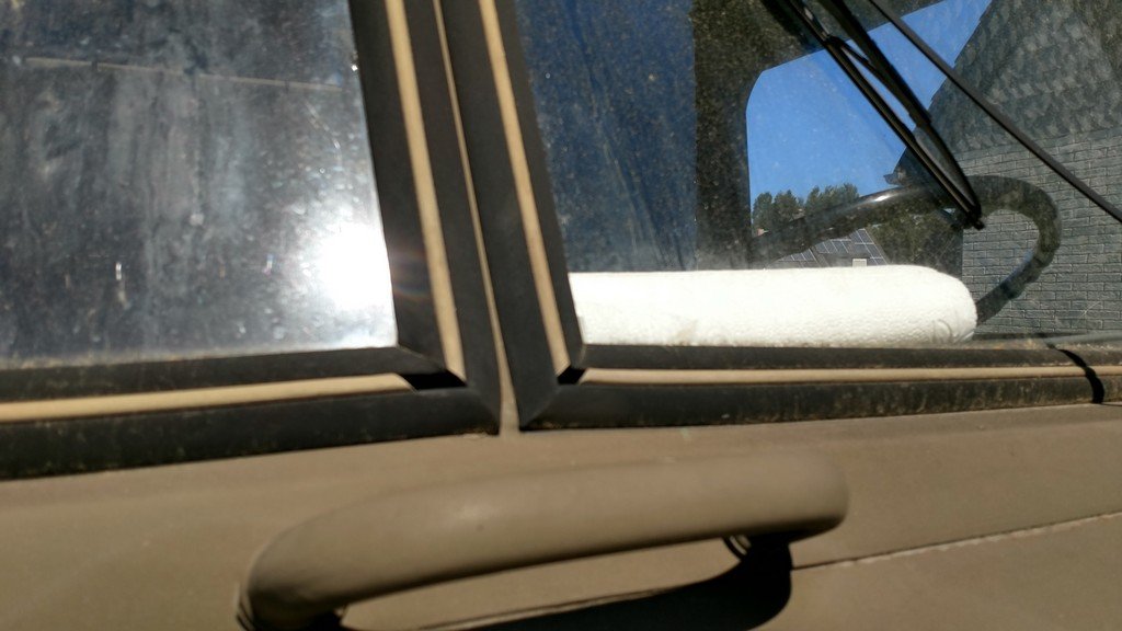

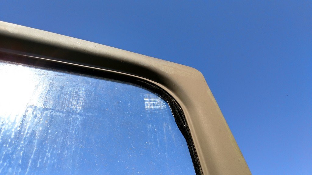

Die Dichtung um die Frontscheibe macht mir gerade mehr Sorgen. Ich habe sie mal leicht hochgehoben und drunter geguckt. Nicht an den Rundungen sondern an den Winkeln. Da hat sich der Keder zusammengezogen. Rost hat sich dort aber noch nicht gebildet. Von innen sieht man aber, dass es dort wo die Fensternähte aufeinander treffen etwas rostig aussieht aber nur unten in der Schwitzwasserleiste. Kann also auch sein, dass es nur Rost von Schwitzwasser im Fahrerhaus ist. Am liebsten würde ich die Frontscheiben rausnehmen und dann darunter ggf. Rost entfernen und alles frisch konservieren. Das Problem ist hierbei der Ausbau der Scheiben. Ich habe sowas weder bisher gemacht noch bin ich mir sicher ob man die Dichtungen danach wieder einsetzen kann. Der Zahn der Zeit hat schon was an denen genagt. Sie sind zwar nicht spröde und weisen auch keine Risse auf aber so flexibel wie beim Einbau sind sie halt auch nicht mehr. Die nächste Baustelle sind die Samtschienen vom Fahrer- und Beifahrer Fenster. Diese lösen sich bereits auf.

deine Scheibengummies sehen aus wie neu (ausgetauscht). Die Filzschiene an den Seitenfenstern sieht bei allen die ich kenne so aus (hinten oben). Da die Fenster ohnehin so konstruiert sind, dass das Regenwasser außen durch die Tür läuft, ist das mit dem Filz nicht weiter schlimm. Reine Optik.

Um die Scheibengummis würde ich mir erstmal keine Sorgen machen und auch die Samtschienen an den Seitenscheiben sind eher unkritisch. Türdichtungen sollten da eher ein Problem sein. Ich hab bei meinem 72er Modell auch das 69er Fahrerhaus drauf und die Türdichtungen sind hinüber. Die Teilenummer bei den Ersatzteilen funktioniert bei Ebay nicht mehr.
Das Innenleben Deiner Scheinwerfertöpfe sieht überraschend gut aus, meine waren da auch schon vergammelt. Hab mir bei Philip neue geholt. Hier bewahrheitet sich eben doch, dass die Funkkoffer pfleglicher behandelt wurden.

Ist es eigentlich ein Muß den Motor überholen zu lassen ?
Meiner
Steyr A 680 Gl, Kabine Hess
Re: Ein neuer/alter Steyr 680G und viele Fragen
Ich muss noch ein paar Bilder einstellen,
Wäre froh wenn ihr was dazu schreiben könntet
Danke
Danke
Mon Stefan!
Es gibt einige, m.E. eher wenige, Stimmen, die der Meinung sind, dass 50 Jahre alte Motoren, insbesondere wenn sie lange gestanden haben, vor intensiverer Nutzung überholt werden sollen/müssen, um eine höhere Sicherheit zu haben, dass während der (Reise)nutzung nichts oder weniger passiert.
Gleichzeitig gibt es viele, m.E. deutlich in der Überzahl befindliche, Fahrzeugbesitzer, die mit genau solchen Motoren ohne Revision lange und glücklich unterwegs sind. Ich gehöre zur zweiten Kategorie, fahre aber weder viel noch fern.
Am Ende bleibt es eine Abwägung Deinerseits zwischen "Aufwand & Kosten jetzt" vs. "Risikominimierung zur Vermeidung von nervigerem Aufwand später". Dazu gibt es keine Regel ("du musst"), und auch keine eindeutige Vorgehensweise der Anderen hier - aber die Mehrheit, würde ich sagen, überholt den Motor nicht, so lange er nicht deutliche Verschleißanzeichen lievert; also viel Öl frisst, komisch startet, unüblich viel raucht, absurd viel verbraucht, etc... .
Viele Grüße aus dem Norden
Simon
Na, die Fotos sehen doch aus, als wäre der in einem recht guten Zustand!
Simon

Ich schließe mich Simon an in seiner Auffassung. Bei uns kam nach ca. 60.000 Reisekilometern die Kopfdichtung. Hat sich ein Jahr vorher bereits durch wenig Siff an der Außenseite angekündigt. Wir hatten genug Zeit, den Eingriff zu planen. Bei der Gelegenheit natürlich Köpfe, Ventile, Düsen mit gemacht und den Rumpfmotor für gut befunden. Ich würde so was auch nicht auf Verdacht machen.
Was sicher bei regem Gebrauch kommt, sind die Wellendichtringe der Kardanwellen (Diff- und Getriebeseitig). Die sollte man parat haben und dann je nach Siffstadium tauschen.
Willi
Willi
Danke Euch, das wollte ich hören.
Grüße Stefan.
Hallo Zusammen,
Bin gerade am Aufbau meiner Kabine,
Vorne sind doch 2 Bodenplatten zum herausnehmen und noch eine kleine über dem Bremszylinder.
Wie habt ihr die beim Aufbau beachtet ?
Grüße Stefan.
Grüße Stefan.
Hallo Stefan,
ich habe gar keine Klappe, da der Koffer EMP-fest konstruiert war und es geht auch.
Ist zwar nicht so komfortabel, aber man kommt an alles dran.
Beim Prüfen des Bremsflüssigkeitsbehälters über dem Hauptbremszylinder ist ein kleiner Spiegel hilfreich.
Bei der Getriebemontage braucht man eine ordentliche Verlängerung für die Ratsche.
Dann kommt man auch von unten an alle Schrauben.
Ich würde die Klappen somit überdämmen beim Bodenaufbau.
Willi
Willi

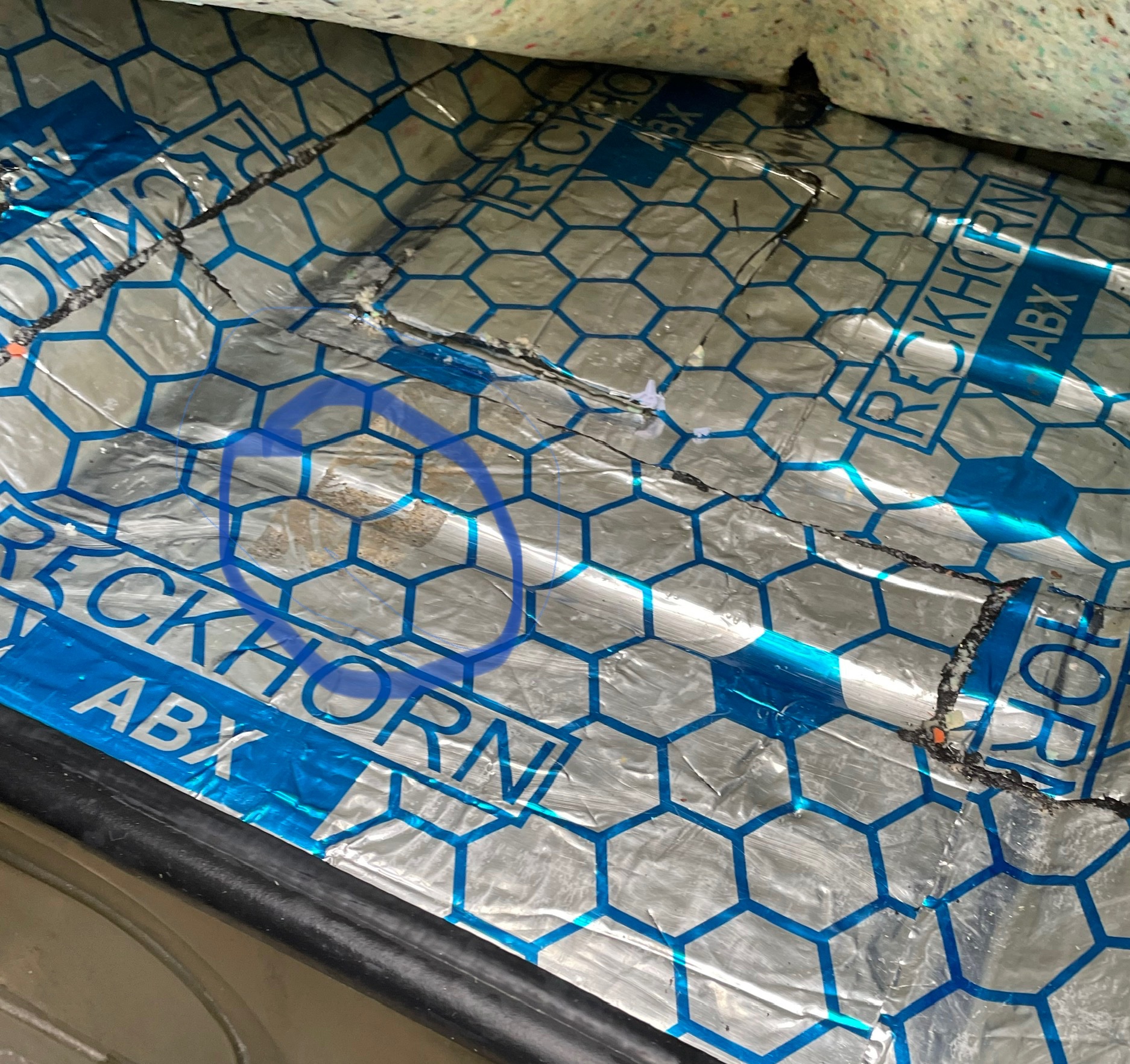

Habe mein Fahrerhaus nun gedämmt. Super leise jetzt, zu vorher.
Habe aber nun nur auf der Fahrerseite auf dem Boden immer eine Pfütze. Ich meine auch wenn es nicht regnet.
Wenn ich meinen Bodenbelag nicht anhebe saugt sich dieser natürlich voll.
Vielleicht Kondenswasser ??
Wo kann das herkommen ?
Grüße Stefan
Grüße Stefan
Fahrerhaus dämmen ist super, bei der nächsten Fahrt nicht erschrecken, Du wirst lauter neue Geräusche jören, die vorher nicht da waren. Also entspannt bleiben, zu 99% ist alles i.O.
Wasser an der Stelle? Tür oder Fensterdichtungen an der Fahrertür oder Frontscheibendichtung.
Vom Heizungskasten glaube ich eher nicht.
