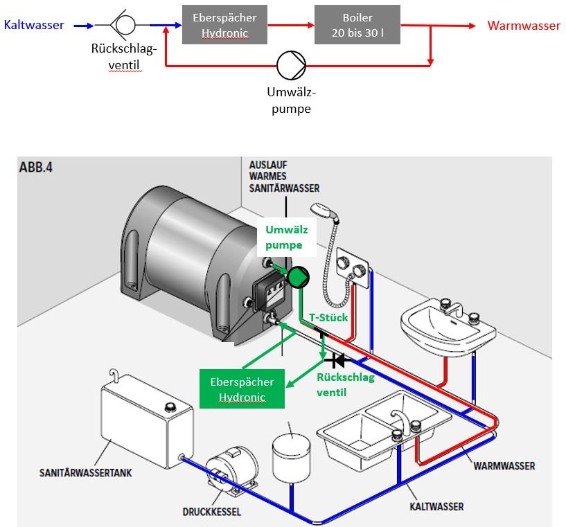

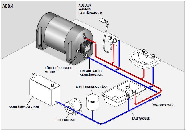

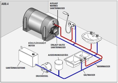

Wir planen für die Wasseranlage einen 20 bis 30 Liter Boiler (SIGMAR oder ELGENA) in die GFK-Wohnkabine (Länge ca. 5,2 m) einzubauen - siehe Zeichnung aus SIGMAR Bedienungsanleitung:
http://www.quicknauticalequipment.com/r ... p20-80.pdf

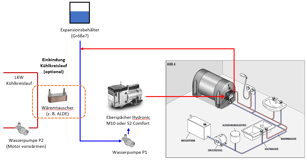

Wie würdet ihr eine Diesel Wasserheizung (Eberspächer S3 Economy D5S oder M10) integrieren? Habe bereits einige Threads gelesen und kam zu folgender Idee:
Würde es so funktionieren (grüner Kreis)?
Was würdet ihr ändern?
Darf die Hydronic überhaupt in der GFK-Wohnkabine verbaut werden?
Vielen Dank schon mal

wie wird die Kabine beheizt?
Die Standheizung erwärmt nicht das Brauchwasser direkt, die wird über die Anschlüsse mit der Bezeichnung „ Motorkühlwasser „ angeschlossen.
Wir haben einen 18 l Boiler, das ist für zwei Personen zum Duschen ausreichend. Du mischst ja zu deinem warmen Wasser noch kaltes dazu.
5 kw sind ausreichend.

Danke für die Infos - ich hoffe ich habe es nun richtig verstanden?
Option 1: Nur Warmwasser (LKW Kühlkreislauf optional)
Option 2: Zusätzlich Wasserheizung
Wäre es so richtig?

Hallo Mathias,
das hast du graphisch sehr schön dargestellt
Genau so kann es gemacht werden.
Als Expansionsbehälter ( druckloser Kreislauf ) benutze ich ein Behälter von Alde ( ich schätze den Inhalt auf 1,5 Liter ) . Aus diesem Behälter saugt die Heizung das Wasser
an. ( damit keine Luft angesaugt wird und evt Luftblasen in dem Behälter abgefangen werden ).

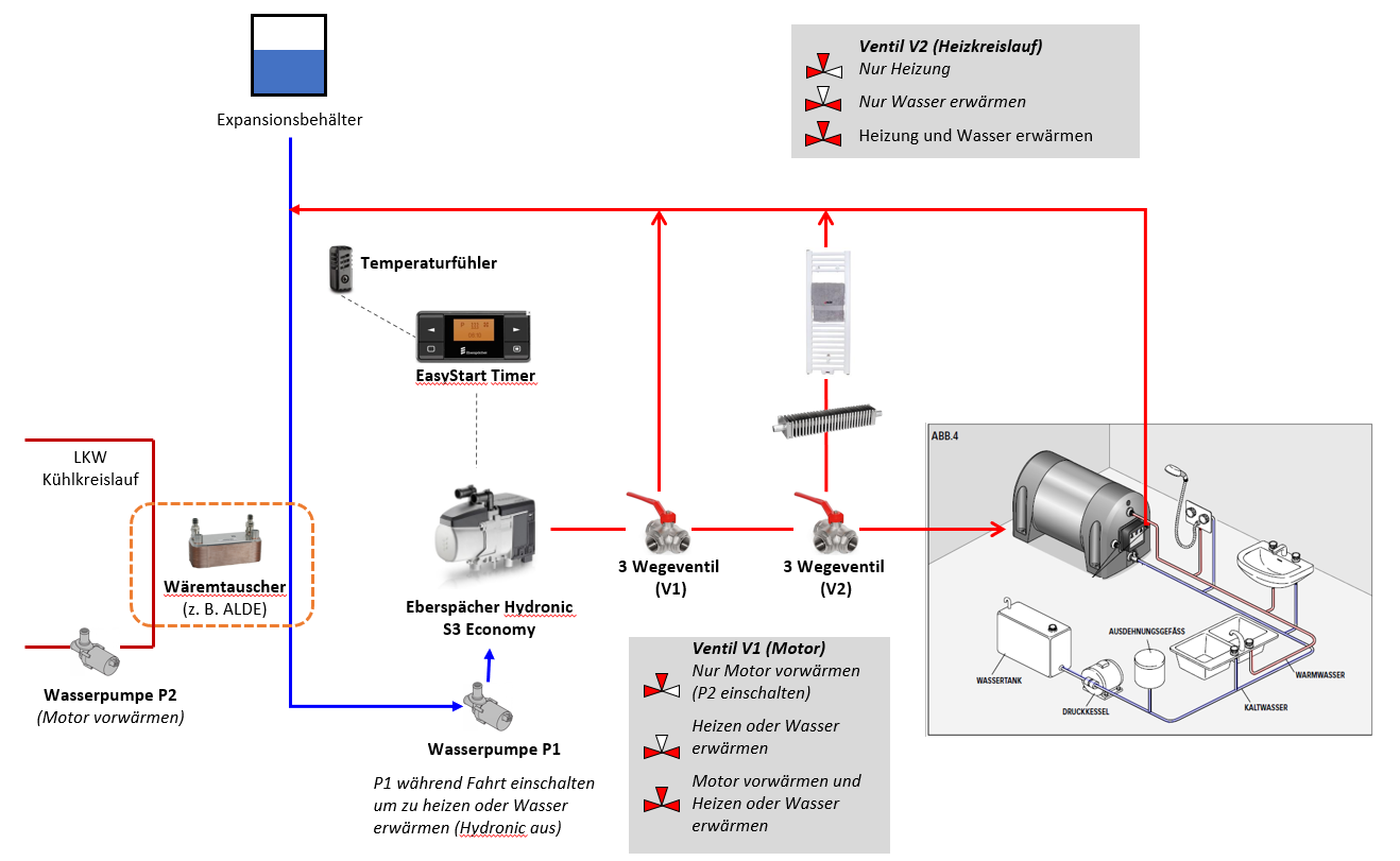

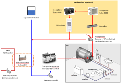

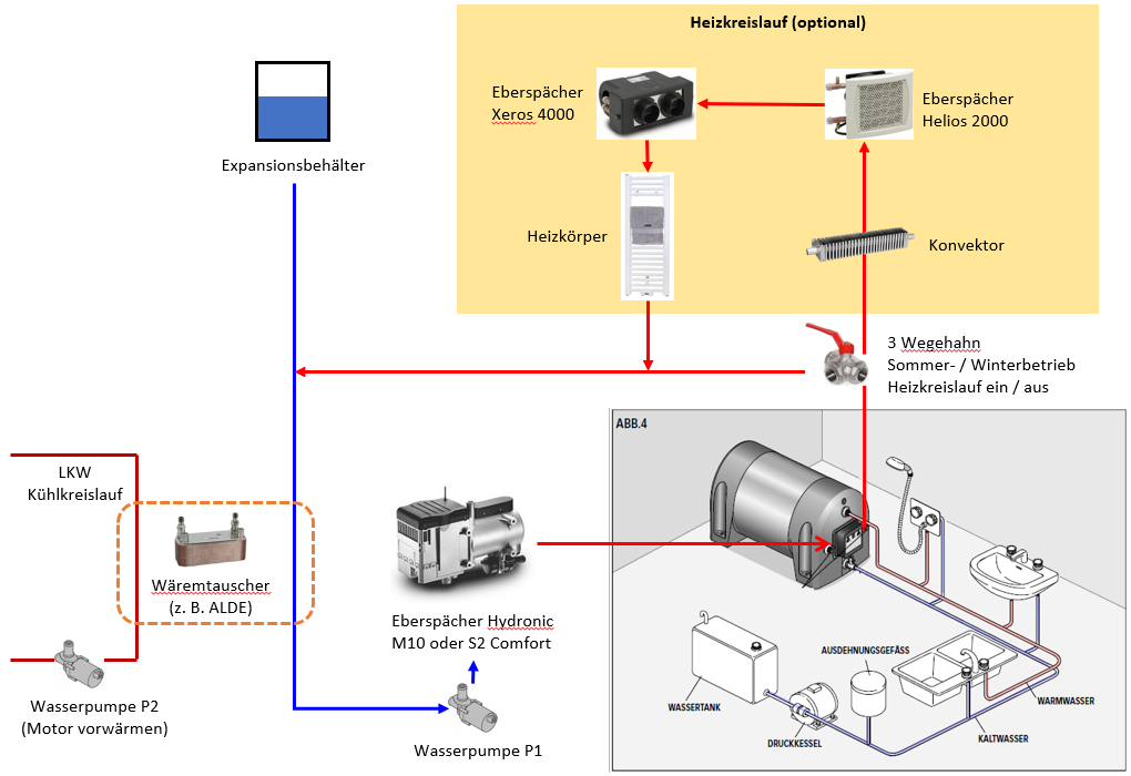

Mein aktueller Plan (aktuell nur ein Entwurf und noch ohne Airtronic) sieht wie folgt aus:
Was hälst Du davon?

Ahh, danke. Ja genau, dieses Bild hatte ich bereits in nem anderen Thread gesehen und als "Vorlage" genommen :-) Vielen Dank für die nützlichen Hinweise!
Was genau ist denn an deiner Boilereinbindung besser? Welchen Boiler hast Du verbaut? Meine Idee war: Ich möchte entscheiden wofür ich die Energie der Heizung verwende.
Wenn ich den Motor vorwärmen will, möchte ich evtl. nicht gleichzeitig das Wasser im Boiler erwärmen. Gleiches gilt, wenn ich z. B. in die kalte Kabine komme. Dann möchte ich erstmal heizen, bevor ich Wasser erwärme...

Es bleibt aber genugend Wärme ubrig fur dein Aufbau beheizung.
Selbst habe ich ein 25 liter Quick. Im Sommer reichen 15 minuten Hydronic zum Douchen.
Aber es geht auch gut mit der 20 oder 30 liter Boiler.
Boiler Hinten einbinden, wie auf dein Zeichnung ist problematisch weil deine 3 Kreise unterschiedlich viel Wasser kriegen, da must du regelventile (Drossel) einbauen. Und tunen.
