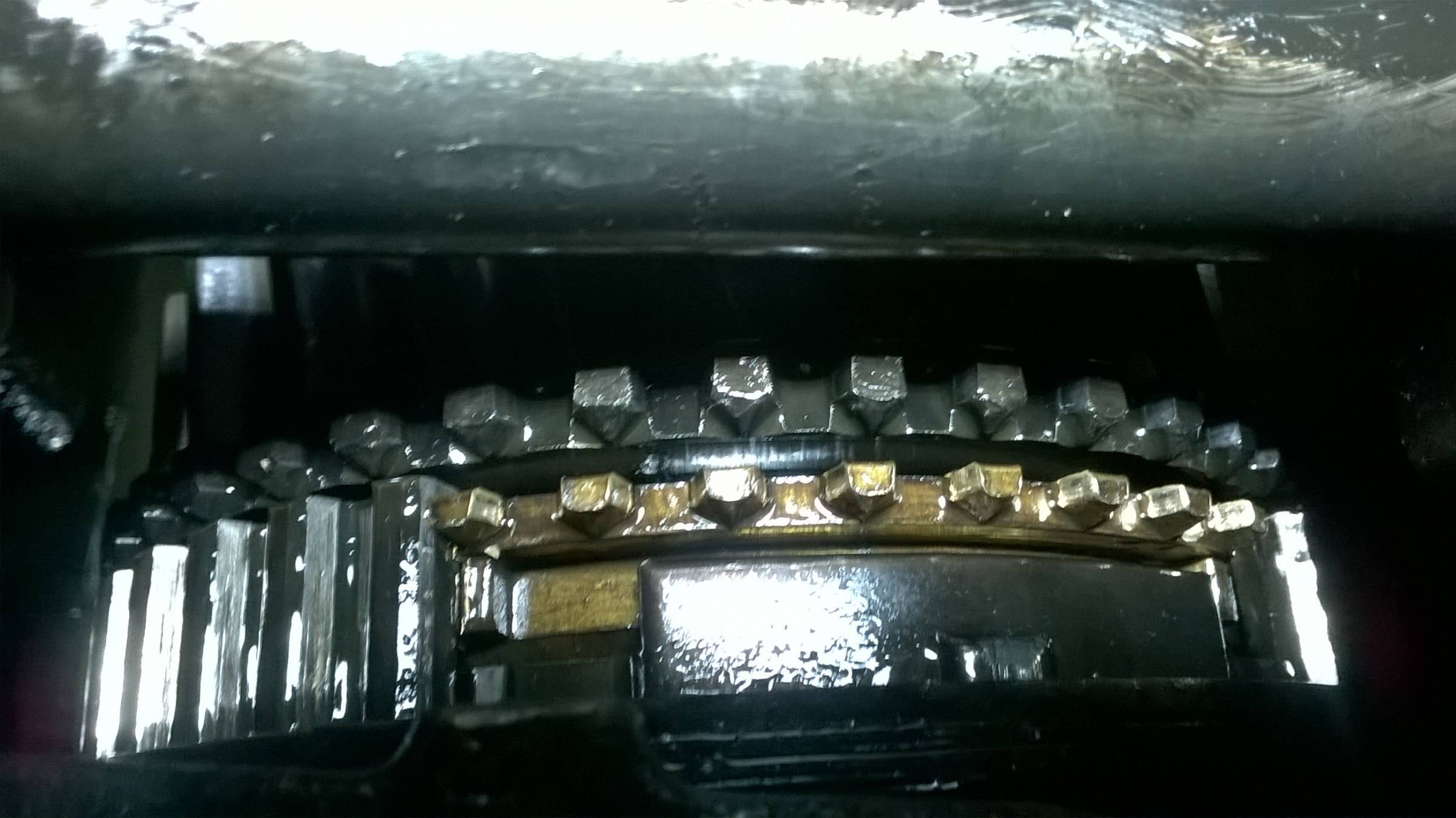

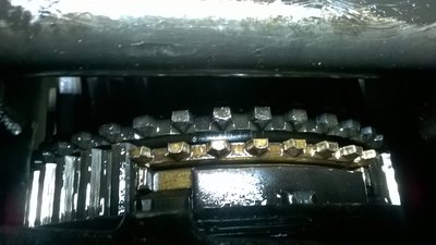

So soll eine Synchronisierung aussehen (Sync. für 2.)

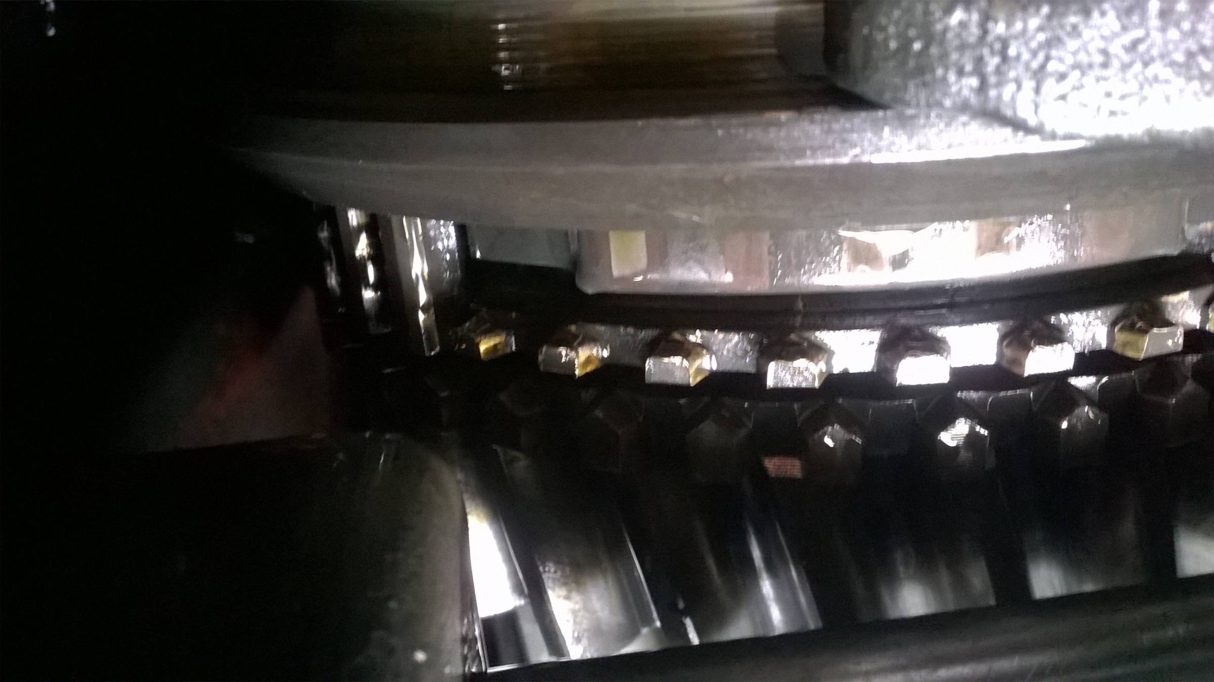

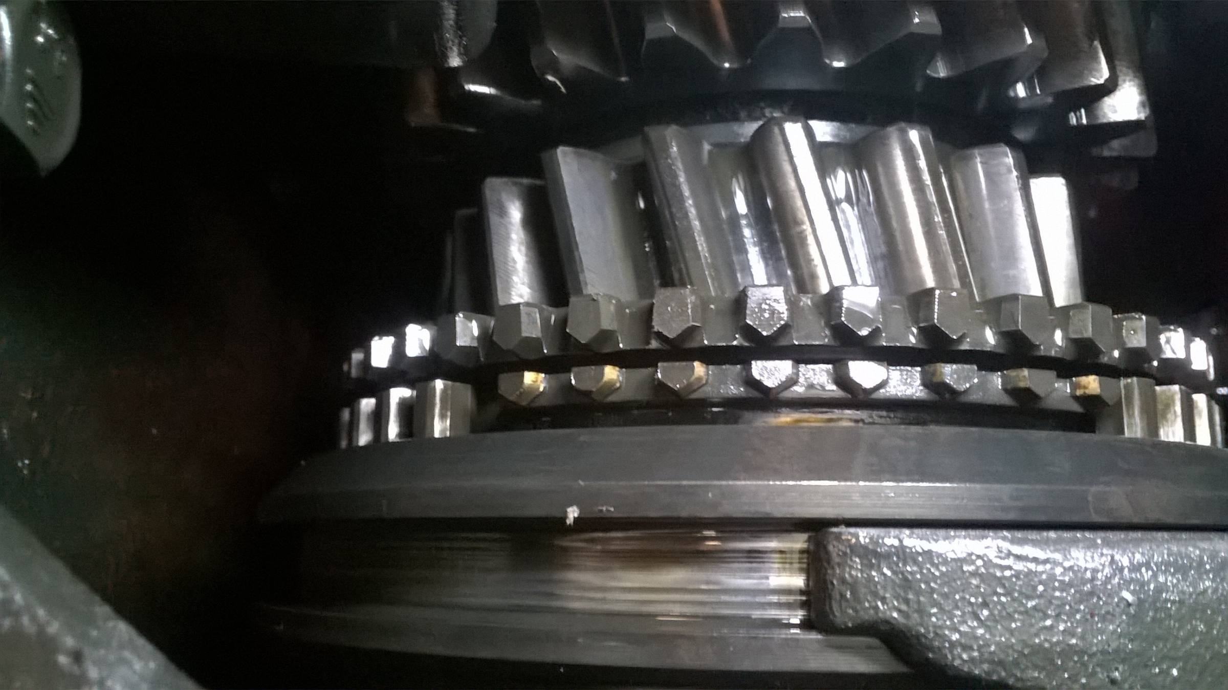

die dritten Zähne sind aber leider auch hin (Sync. für 3.) und damit bringt diese Teil keinen Vorteil

Vor dem Umbau noch mal im eigenen Getriebe nachgesehen (das im Fahrzeug) und siehe da, auch dort Karies, also Tauschen.

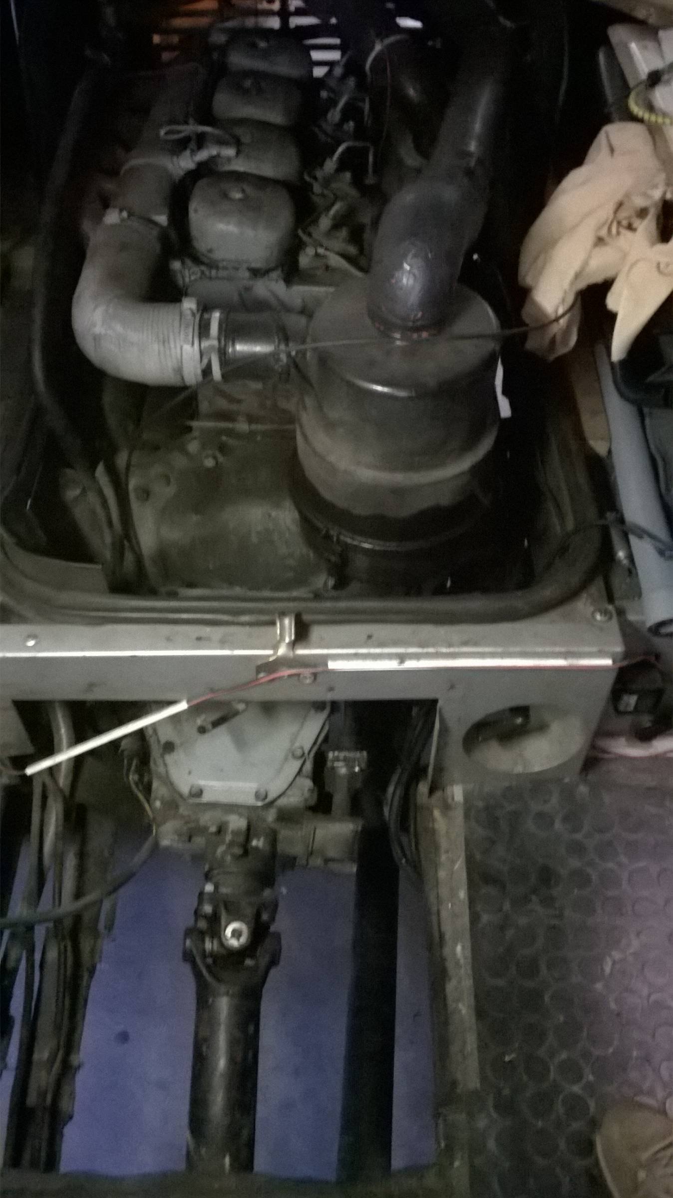

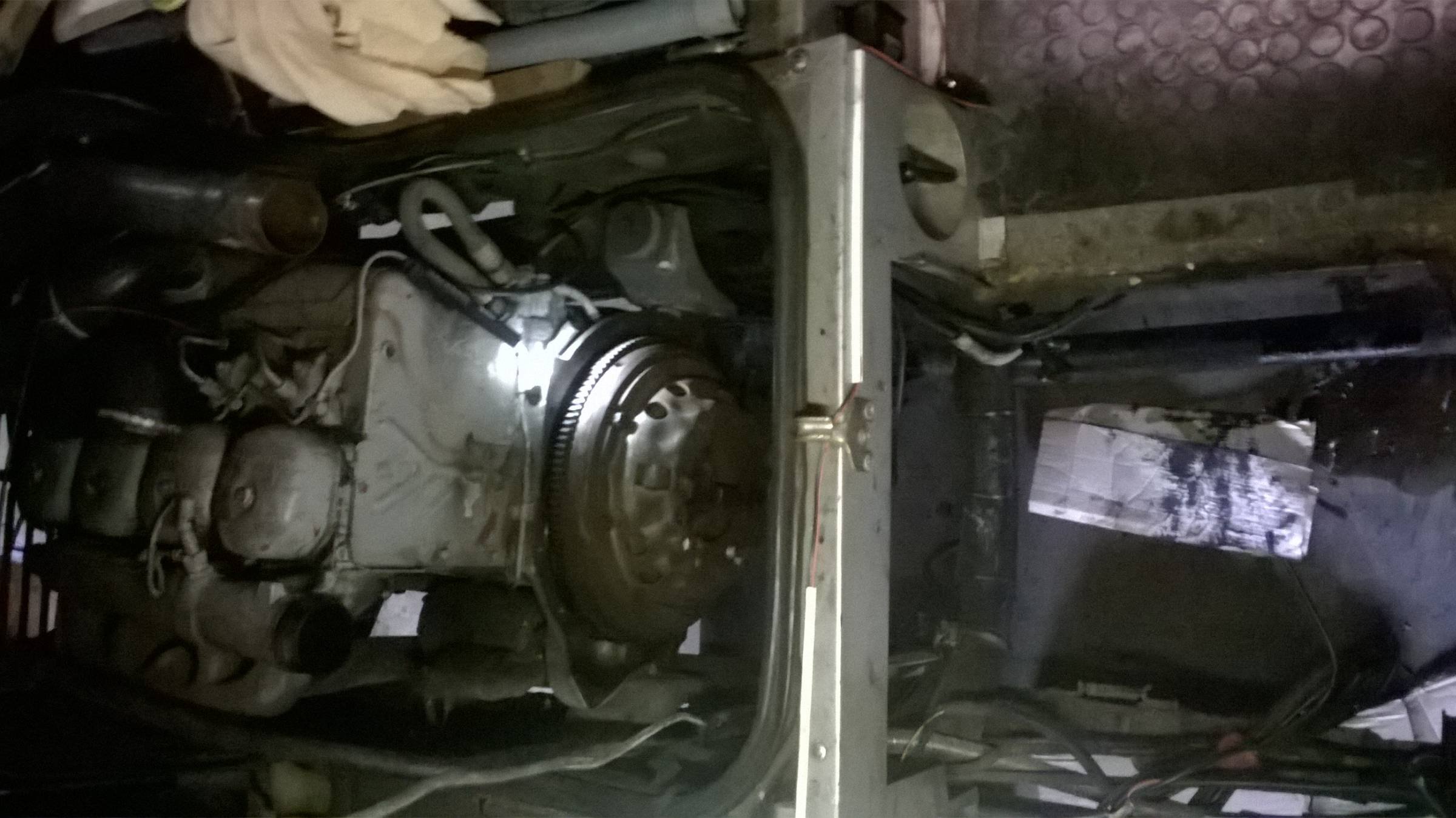

Nach Abbau diverser Fahrzeugbestandteile ging es dann an den Ausbau des Getriebes.
Alles etwas eng und fummelig im Ausbau, ein bißchen wie 3D-Tetris.

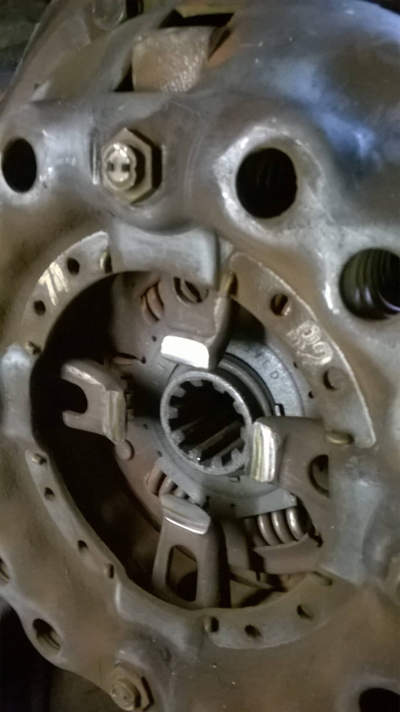

Der Kupplungsautomat zeigte auch schon deutliche Spuren der Benutzung aber das Bild scheint typisch für ca. 150 -170tkm zu sein. Da auch die Kupplung keinerlei Probleme bereitete blieb hier alles drin bzw. an der Schwungscheibe dran. Neuwertiger Ersatz war eh nicht vorhanden. Eine Neuzentrierung der Kupplung entfiel damit. Ja, das ist etwas pfuschig aber machbar. Vielleicht erlebe ich die Restlebensdauer ja noch. :ninja:

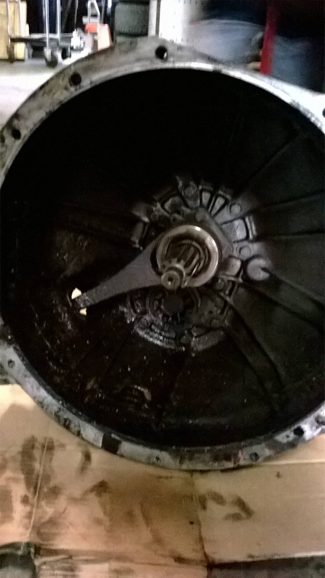

In der Glocke das übliche Bild, kein übermäßiger Verschleiß sichtbar, alles gut beweglich und brauchbar.
Das alte Ausrücklager wurde übernommen, ebenso der Ausrückhebel, dazu weiter unten mehr.

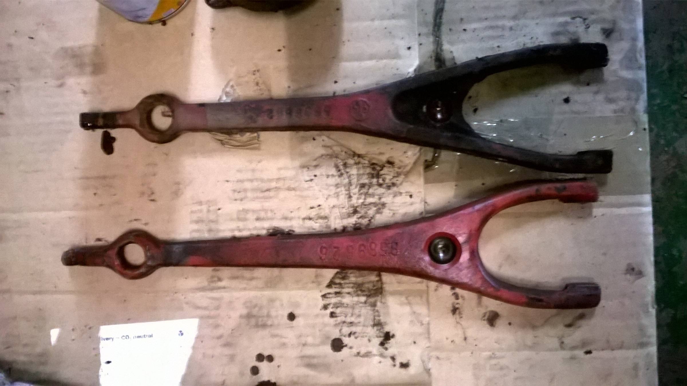

Wie sich zeigte war der bei mir original verbaute Ausrückhebel länger als der im neu besorgten.
Sowohl die Außenlänge als auch die Innenlänge (ab Kugelpfanne) haben sich unterschieden.
Unten das bei mir original verbaute Teil.
Da die Position der Kugel in beiden Getrieben identisch ist habe ich dann auf die "alte" lange Version (unten) zurückgebaut. Eine manuelle Prüfung der Einbaulage hat einwandfreie Funktion ergeben, auch die Angriffspunkte am Ausrücklager passen gut (kein Verkanten).

Zum Einbau waren dann 3 Leute nötig (mit langen Hebeln und Schlaufen) um das reinzufummeln. Getriebeheber etc. waren nicht nutzbar wegen der Zugänglichkeit und den Motorschlitten wollte ich nicht ziehen (was zum Glück auch vermeidbar war).

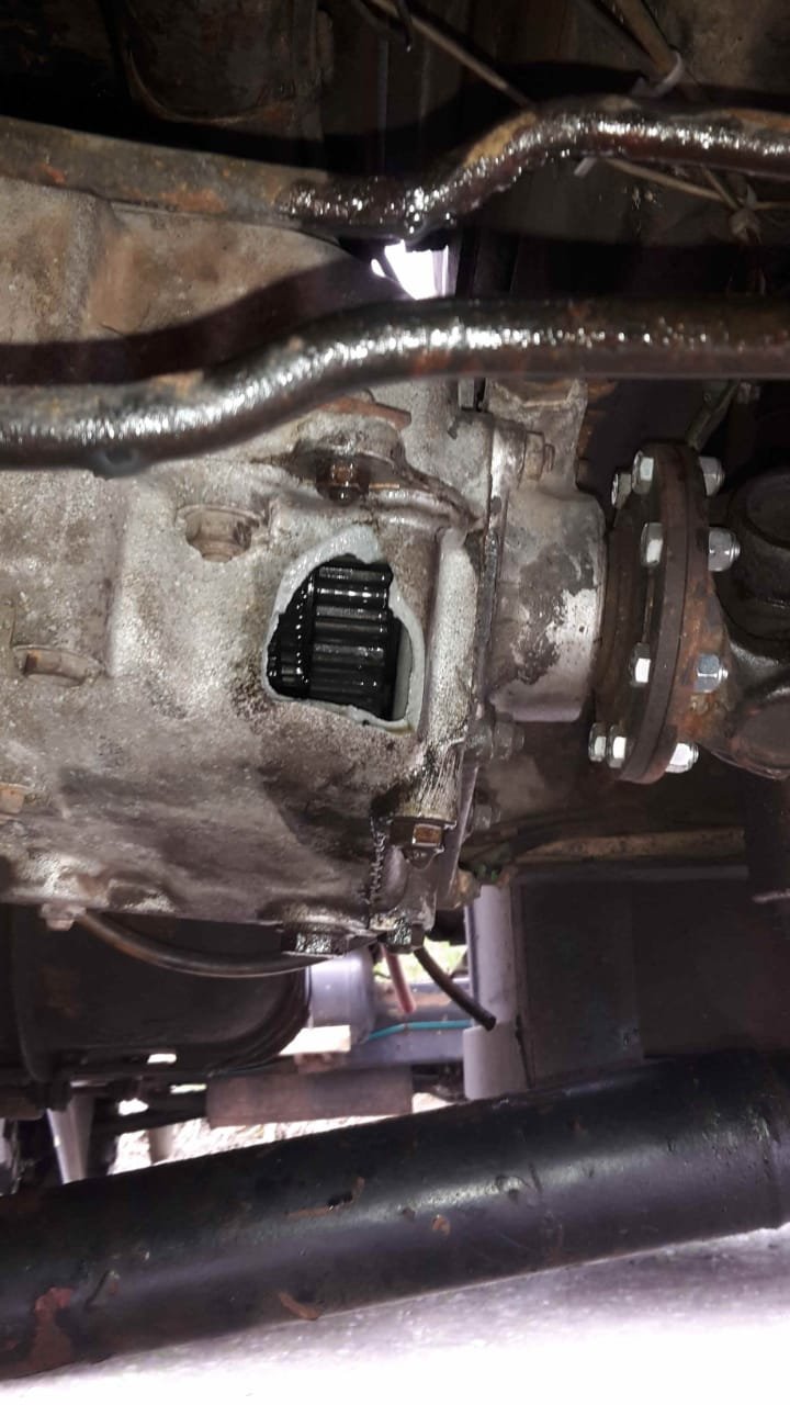

Tja.....Nachdem mir nun in Irland an einer Steigung irgendetwas mein Getriebe Gehäuse zerschlagen hat,werde ich mein Tauschgetriebe nach Rückkehr auch erstmal öffnen. Ist ja schon alt. Und das Schalten,vorallem runter, nur ganz sachte und mit Zwischenkuppeln möglich.

ich denke da wollte was raus

Dank der Roburianer war der Urlaub rasch gerettet. In 3 Tagen war Ersatz in Glenbeigh.
Leider hat das VTG gleich mitgelitten. Aber das hatte ich dabei.
Also fast Totalschaden :angry: Schade das VTG war erst voriges Jahr neu gelagert
Na 4 Stunden Arbeit und der Trip ging weiter. Danke an die Helfer :D
