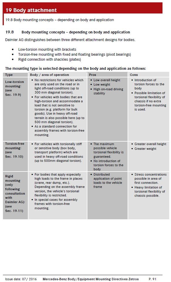

Ich habe vor kurzem ein 1993 MB 1124 gekauft und habe einige Fragen über den Zwischenrahmen.
Von dem, was ich gesehen habe, gibt es zwei Arten von Zwischenrahmen:
1. 4-Punkt-Zwischenrahmen
2. Federbasierte Zwischenrahmen
Wann ist eine Art gegenüber der anderen bevorzugt?
Erfordert der 1124 einen steifen Sub-4-Punkt-Zwischenrahmen, an den die Sattel- und Drehzapfen montiert werden können, oder können die Drehzapfen direkt mit den Fahrgestellschienen verschraubt werden?
Ich habe nach Threads gesucht, aber keine allgemeine gefunden.
Vielen Dank,
Eric
1124 Zwischenrahmen

Re: 1124 Zwischenrahmen
Hallo Eric!
Die Aufbaurichtlinien des Mercedes-Benz Zetros gibt es auch auf Englisch. Dort werden die Unterschiede recht gut erklärt:
Ob die Drehlager einer 4-Punkt-Lagerung direkt am Fahrgestellrahmen verschraubt werden können, darüber gibt es in diesem Forum große Diskussionen mit vielen verschiedenen Ansichten. In den meisten Aufbaurichtlinien ist es verboten. In Ausnahmefällen ist es möglich und/oder erlaubt.
Siehe zum Beispiel die Diskussion in diesem alten Thread:
viewtopic.php?f=36&t=77914
nach meiner Kenntnis ist beim LN/LK keine Punktlast zugelassen -> also ein zweiter Monatgerahmen vorgeschrieben für einen 4-Punkt gelagerten Rahmen. Bei einem Federrahmen ist das m.E. nicht der Fall.ebornstein hat geschrieben: ↑2018-04-26 1:33:57
Beide Varianten werden von Fachfirmen angeboten …
[edit]
Bitte folge dem Thread aus dem Beitrag von Pirx (den Link hatte ich übersehen)
Gruss, 1ten
