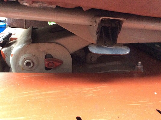

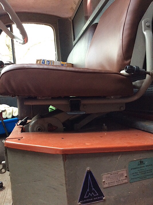

in unserm Mercur 125A ist ein Federschwingsitz drin, du hast in Weeze drauf gesessen. Ich selber bin auch nicht ganz rückenungeprüft und komm gut klar damit. Hab mir jetzt noch ne neue etwas höhere Rückenlehne besorgt. Der Sitz federt (fast) alle härteren Bodenschläge weg. Mit unseren älteren kleinen Rädern dürften die vielleicht sogar übler sein als bei deinen. Volumenschlappen :happy:
Leider kann ich kein Typenschild finden. Der Batteriekasten ist völlig Original nur im Blech ist die Schwingplatte vorn etwas eingelassen.
