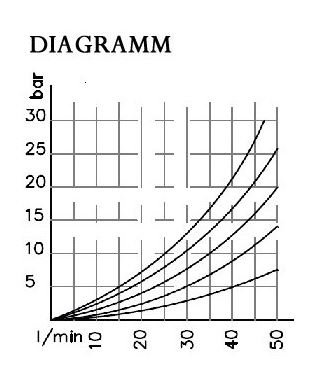

Hallo alle,
zu einem 8/3 Ventil gibt es ja oft solche Diagramme.
Nach diesem wäre in einem mit wenig Druck arbeitenden System die Durchflussmenge sehr gering.
Was ist davon zu halten? Sind die Bohrungen in den Ventilen wirklich so klein das ohne Druck kaum was durchflutscht?
