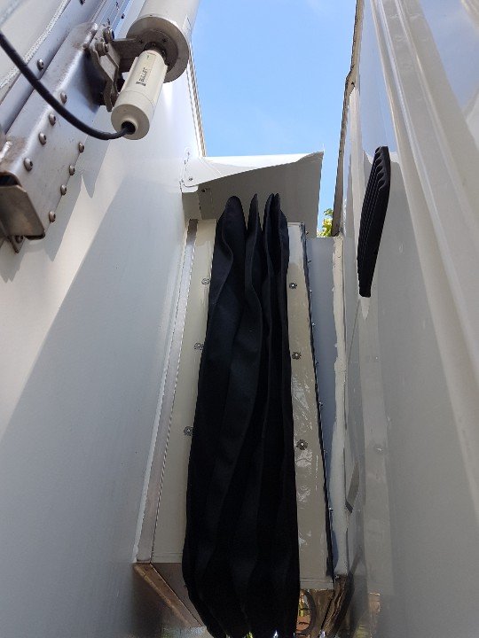

Kältebrücken kann man nur vermeiden, wenn man den Durchgang mit einem Material ausführt, das ungefähr dn gleichen Dämmwert hat, fährt man nur von Frühling bis Herbst, sollte das jedoch keine so grosse Rolle spielen. Rollladen halte ich bei extremen Temperatuen für ungeeignet. Ich bin das Problem folgendermassen angegangen.
Ich habe eine Fernreisekabine Scania mit 2 Sitzen vorn und 6 eingetragenen Plätzen. Wir fahren idr zu viert. Beim Kauf hatte das Fahrzeug keinen Durchgang. Ich brauchte die vordere Tür des Durchgangs somit als Rückenlehne der Beifahrer. Deshalb habe ich die Abdeckung isoliert und klappbar ausgeführt und zum elektrischen Verriegeln vom Armaturenbrett aus. Dies stellt auch einen zusätzlichen Einbruchschutz war. Am Koffer habe ich eine Tür ge- und eingebaut, die diesselbe Wandstärke und dieselben Profile verbaut hat wie der restliche Aufbau (actionmobil). Auch der Schliesszylinder ist gleichschliessend. Den Faltenbalg habe ich aus Verdeckstoff genäht. Das Ganze zur Sicherheit mit Dach, das Führerhaus lässt sich gerade noch kippen. Vorn
zum Schliessen auch deshalb, weil sonst der Faltenbalg das einzige Medium zur Lärmdämmung wäre. Eine Drehtür deshalb, weil eine Schiebetür nicht dieselben Dämmwerte wie die Wand hat.
Gruß Heiko

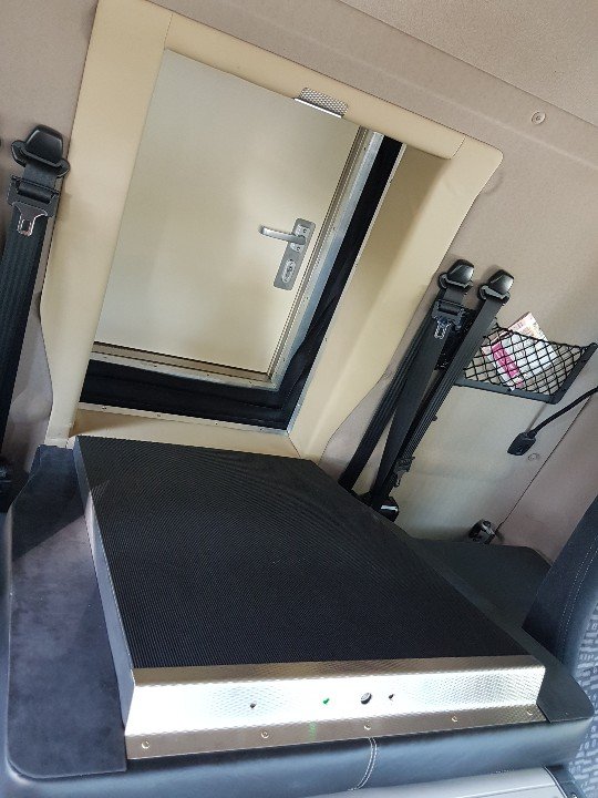

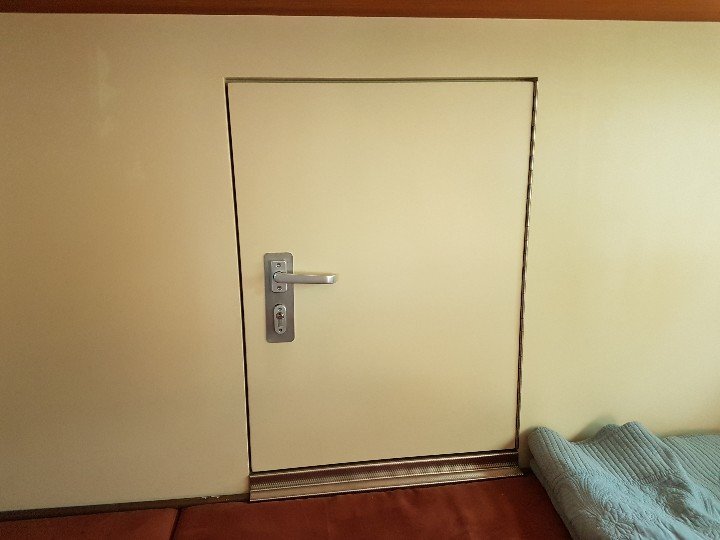

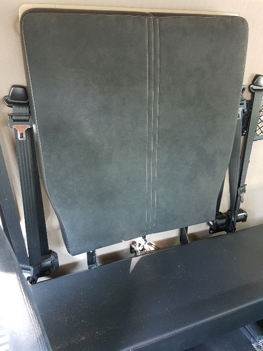

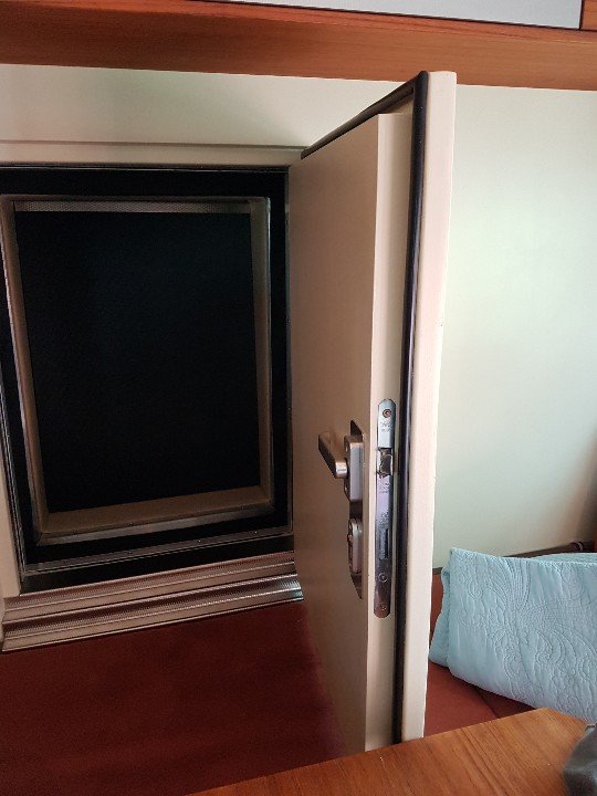

Re: Durchgang zum Fahrerhaus - Dreh- oder Schiebetür?
ich möchte gerne diesen alten Thread hier mal nutzen, um zu fragen, wo ich eine Schiebetür für den Durchgang her bekomme.
Ich bräuchte eine Schoebetür, welche Wasserdicht ist, weil ich nicht unbedingt einen Faltenbalg o.ä. am Durchgang anbringen möchte.
Am liebsten wäre mir eine Tür die bei Öffnen etwas nach außen schwenkt. Weil ich innen noch Rückenlehnen daran befestigen möchte.
Hat jemand eine Adresse von jemandem der solche Türen in dem Abmessungen für Durchstiege baut ?
Grüße Dirk
Grüße Dirk
- Beiträge: 3900
Das Prinzip der Schwenkschiebetür findest du bei Bus&Bahn.
Da bleibt dir wahrscheinlich nur übrig, mit Knipse und Skizzenblock im Depot oder so vorbeizuschauen und anschließend eigenes Gehirnschmalz zu aktivieren...
Gruß Härry
Gruß Härry
