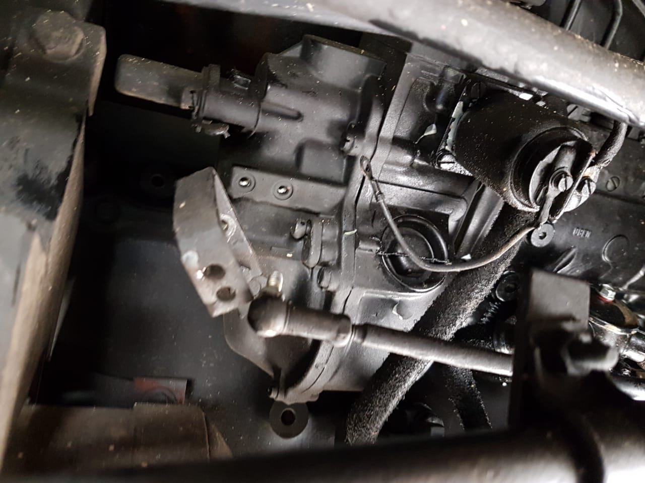

Hallo Jungs,
heute hatte sich mein Gasgestänge aus dem Mitnehmer der ESP losgeschraubt. Warum der Kleine das tat weiss kein Mensch, vermute er wollte mal zeigen wer der Herr im Stall ist...
Blieb genau am Bahnübergang ohne Motorlauf, rollte Gottseidank noch weiter und ich konnte mit Hilfe eines netten Anwohners das Gestänge wieder festschrauben.
Zu Hause habe ich das nochmal gelöst, dabei festgestellt, dass ich inclusive Wampe relativ unbequem ins Radhaus passe, wenn die Räder eingeschlagen sind :-)
Dann habe ich das Ganze mit Loctite wieder eingesetzt und hoffe das hält jetzt.
Dabei ist mir noch eine Art Solenoid aufgefallen, an dem ein Kabel wirkungslos in der Luft baumelt. Das würde ich gerne richtig wieder montieren.
Könnt ihr mal sagen wo das richtig hinmuss?
Und was ist das für ein Magnetschalter? Hat das was mit Kaltstartanhebung oder so zu tun?
Foto wie immer gleich vom Handy!
Liebe Grüsse Bernd.

Das Gasgestänge ist normalerweise von hinten mit einer Mutter gekontert und das Kabel ist normalerweise eine Masseverbindung ,

OK und das Masse kabel geht ja an einen hmm Magnetschalter ran, was macht der so?

beim BF6L913 (zumindest bei meinem) ist das Magnetventil laut dem Handbuch für die Freigabe der Startmenge zuständig. Kann aber auch was mit dem Leerlauf zu tun haben... würd mich auch interessieren was das so macht...

Fast richtig,ist nur für die Freigabe der Startmenge da,der LDA obendrauf gibt ja auch noch nichtmal die Lademenge frei sondern nur die Saugmenge.
Im Sommer ist das bestimmt kein Problem ohne Magnet zu starten.Das Kabel gehört unter eine von den M5 Schrauben am Sockel.

Dann mache ich das und die Kontermutter gleich morgen, in der Tat startet er bisher bei minimal -2 Grad wunderbar und läuft auch direkt rund.
