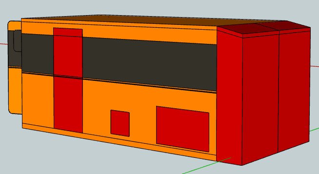

in letzter Zeit gabs doch einiges an Hin und Her. Aber nun ist klar dass es wohl bei unserem lieb gewonnenen MB 814 LK bleibt. Hab ja auch schon ne Weile den Shelter drauf und teils ausgebaut.
Nun ergibt es sich dass körperliche Gründe mich zu einem Umbau "zwingt. Nur dann ist einfach nicht genug Platz im FM2.
Ein Anbau nach Vorne, anstatt dem Fahrradträger zwischen Fahrerhaus und Hütte, wäre die Lösung.
Seitentür und Klappen vergößert.
Nur bei dem Anbau nach vorn hat sich bisher keine Firma gefunden, die sich dessen annehmen mag/kann.
Koffer bauen lassen ist zu teuer... und selbstbau schaff ich gesundheitlich nihct.. und der Platz fehlt dazu auch noch. Ansonsten wäre das genau meins.
Jetzt die Frage in die Runde..
Wer kennt eine Firma die sowas schonmal gemacht hat, es machen würde. So viele hier haben ja schon erweitert..
Beispielbilder anbei.. ROT= NEU
Fahrtrichtung RE
Fahrtrichtung RE
Umau FM2.jpg (28.45 KiB) 5049 mal betrachtet

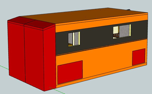

und die andere Seite...
Fahrtrichtung LI
Fahrtrichtung LI
Umau FM2_1.jpg (32.31 KiB) 5049 mal betrachtet

Hallo Oli,
ich kenne zwar keine Firma,die sich auf den Schelterumbau spezialisiert hat, aber eventuell hilft dir folgendes weiter.
Den Anbau würde ich in einer Schlosserei anfragen und die anderen Themen bei einem Wohnmobil-Umbauer.
Den Anbau kann man mit Aluminium Profilen aufbauen und dann beplanken. Somit
ist eine ordentliche Anbindung zum Shelter gewärleistet. Musst dir nur überlegen, was mit deinen Containeraufnahmen passieren soll, da diese 10mm hervorstehen.
viel Erfolg.

... leider sind alle mir bekannten Shelterrucksäcke Eigenbauten ...
... Gestell zum an die Containerlocks schrauben sollte eigentlich jeder Dorfschlosser hinbekommen ...

Hallo Oli,
selber bauen ist die Devise! Trau Dich was!
Ich habe unseren auch verlängert - quasi das Bad angebaut. Ist hier viewtopic.php?f=35&t=33620&start=30 ab Seite 2 beschrieben. Den Alurahmen habe ich vom Dorfschmied schweißen lassen, die PU-Paneele habe ich von einem LKW-Aufbauer besorgt. Der Rest ist viel sorgfältige Arbeit. Wir sind damit jetzt seit ~ 6 Jahren unterwegs und es hat sich super bewährt.
LG, Holger
