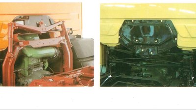

orange: Lagerung/Arretierung kleines Fahrerhaus | gelb: Lagerung/Arretierung großes Fahrerhaus
