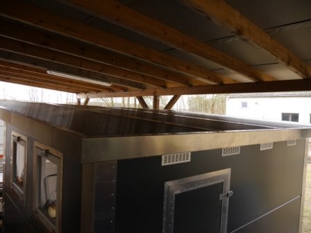

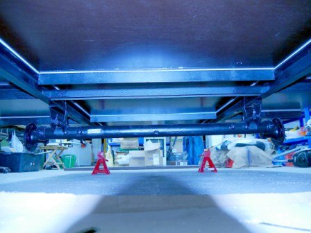

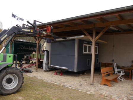

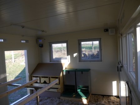

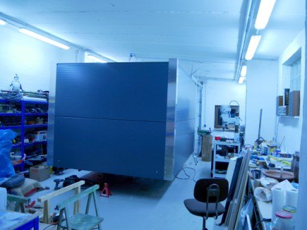

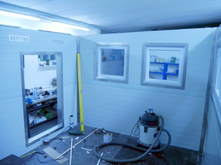

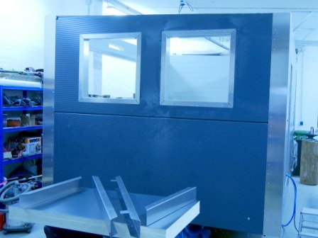

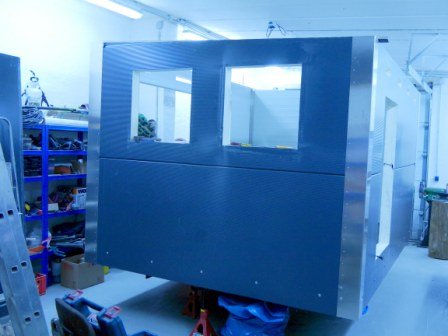

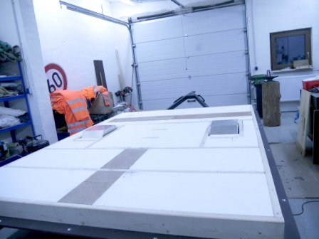

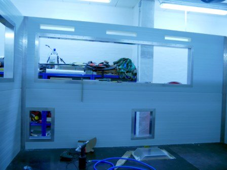

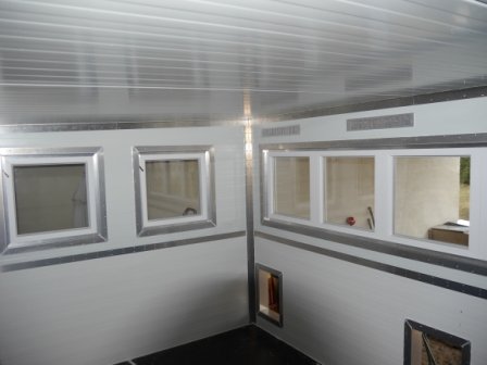

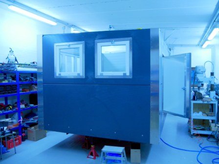

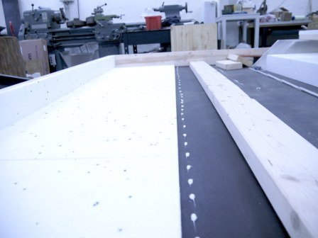

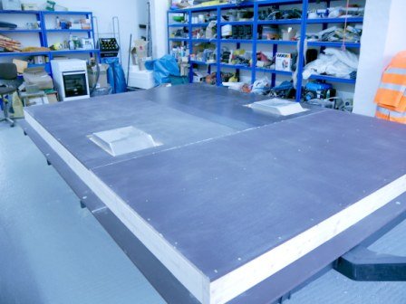

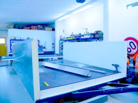

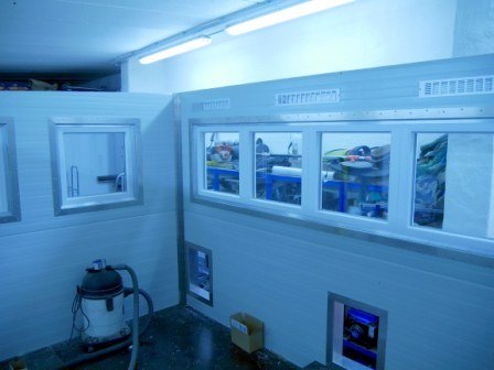

Na, dann mache ich mal auszugsweise. Bilder sind mit Untertitel, bisschen blaustichig.
Chassis mit Grundplatte
Hier wird alles drauf aufgebaut
Fußboden Rahmen und Ausfachung
mit eingelegter Dämmung 120 mm
Fußboden mit Deckplatte verschlossen, die grauen "Huckel" sind die Radkästen.
Die Seitenwände werden gestellt
Außenwände gestellt ohne Durchbrüche
alle Durchbrüche hergestellt (Fenster, Tür, Klappen)
Durchbrüche einfassen, im Vordergrung Türblatt mit Elementen der Einfassung
dto. hier auch
Fenster, Tür und Lüftungsgitter sind drin
Innenansicht, rechts befindet sich die Südseite, Fenster feststehend
Links Tür (Nordseite), 2 Fenster (Ostseite) nach außen zu öffnen,
die Lüftungsgitter (Zwangslüftung) sind rechts / links in den letzten beiden Bildern zu sehen.
Nun zwei Bilder vom Aufsetzen der Dachelemente.
Das erste kommt...
Das letzte von insgesamt 4 liegt auch...
Innenansichten
...kurz vor in Betriebnahme
Dach von Oben..
Für einen Hühnerstall reicht die Bauweise völlig, für eine "echte Wohnbox" kann/muss man einiges anders machen.

Die Schränke bei mir sind tragend und bilden in ihrer Struktur ein Gerippe welches die Solarpanele hält und Durchbiegung der Dachplatten vermeiden soll, quasi selbsttragend...
Um es gemütlich zu machen haben wir uns entschieden weiß lackiertes Pappelsperrholz aufzukleben.
Um Kältebrücken zu vermeiden, habe ich Styrodorkeile aus dem Dachdeckerbrereich auf von innen auf die Aluwinkel geklebt und dann verkleidet.
Nach 5000tkm im diesem Jahr keinerlei Beanstandungen.
Nach dem Verkleben der Winkel habe ich alle Nähte und Fugen nochmal abgedichtet. Sieht hässlich aus soll aber nochmal im Frühjahr mit der Rolle lackiert werden.
Auf dem Dach habe ich zur zusätzlichen Abdichtung noch eine EPDM Folie vollflächig verklebt und über die Ecken gezogen....
Leider habe ich keine Bilder vom Bau, sondern nur das Ergebnis...
Hatte es eilig... :-(

Das Sandwichmaterial ist von Joris Ide, hat je 0,5mm Stahlblech als Deckschicht und ist 60mm stark.
Die Bodenplatte besteht aus 9mm Siebdruckplatte auf die vollflächig mit 2K Parkettkleber die 60mm Sandwichpaneele geklebt sind. Die Plattenstöße haben wir mit der vorhandenen Nut/Federverbindung gemacht. An den Kanten haben wir einen Stufenschnitt.
Hier stehen schon die unteren Wände. Das Material hat eine Deckbreite von 115cm. Wir kommen so mit nur einem horizontalen Stoß auf eine Aussenhöhe von 2,25m.
Hier entsteht der Alkoven. Stirnwand, Dach und Rückwand haben wir quer gestoßen.
Die Kanten sind zum Positionieren auf dem Schaum geklebt. Dann kommt auf jede Kante ein Winkel aus 1mm Stahlblech. Geklebt mit zwei Raupen pro Schenkel. Geklebt haben wir mit Klebt & Dichtet von Würth.
So sieht die Verbindung der Platten aus.
"Fertige" Kabine, Restarbeiten wir Eckkalotten und einige Eckleisten fehlen noch,
