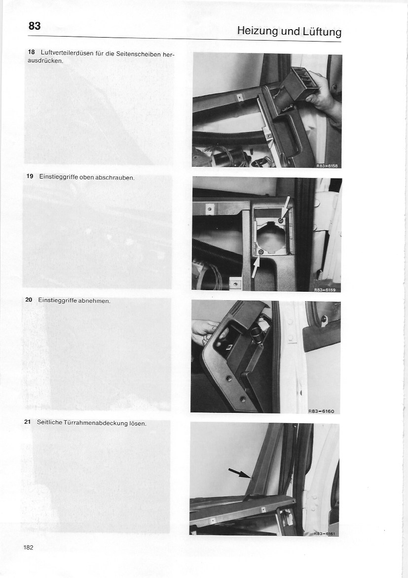

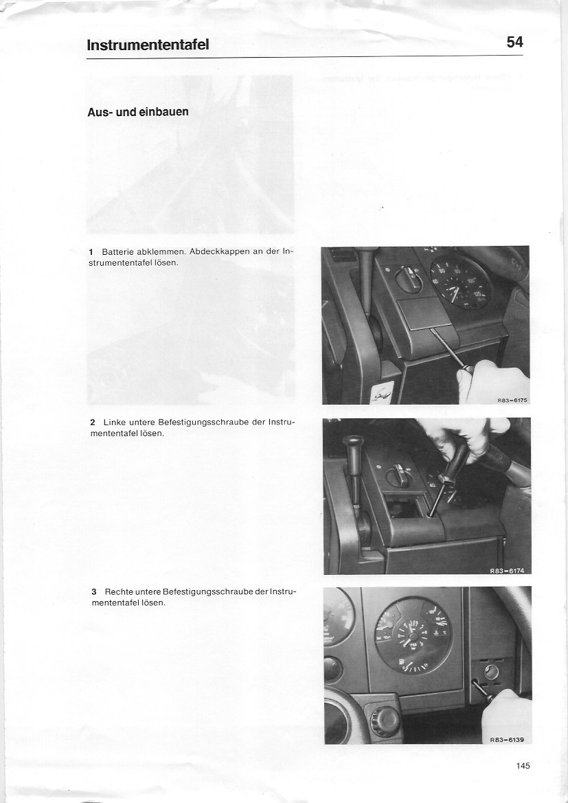

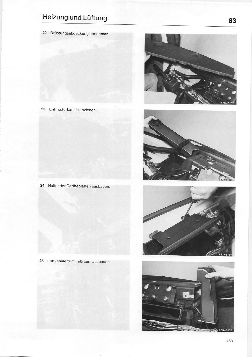

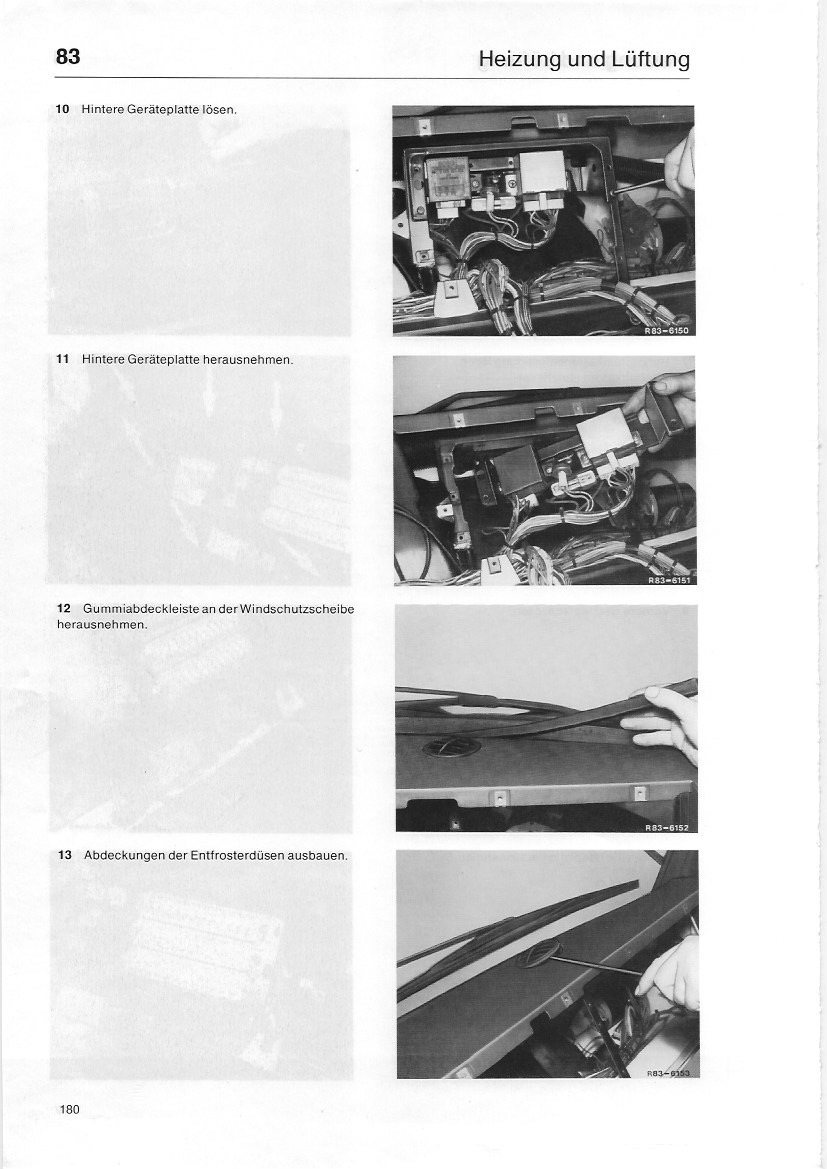

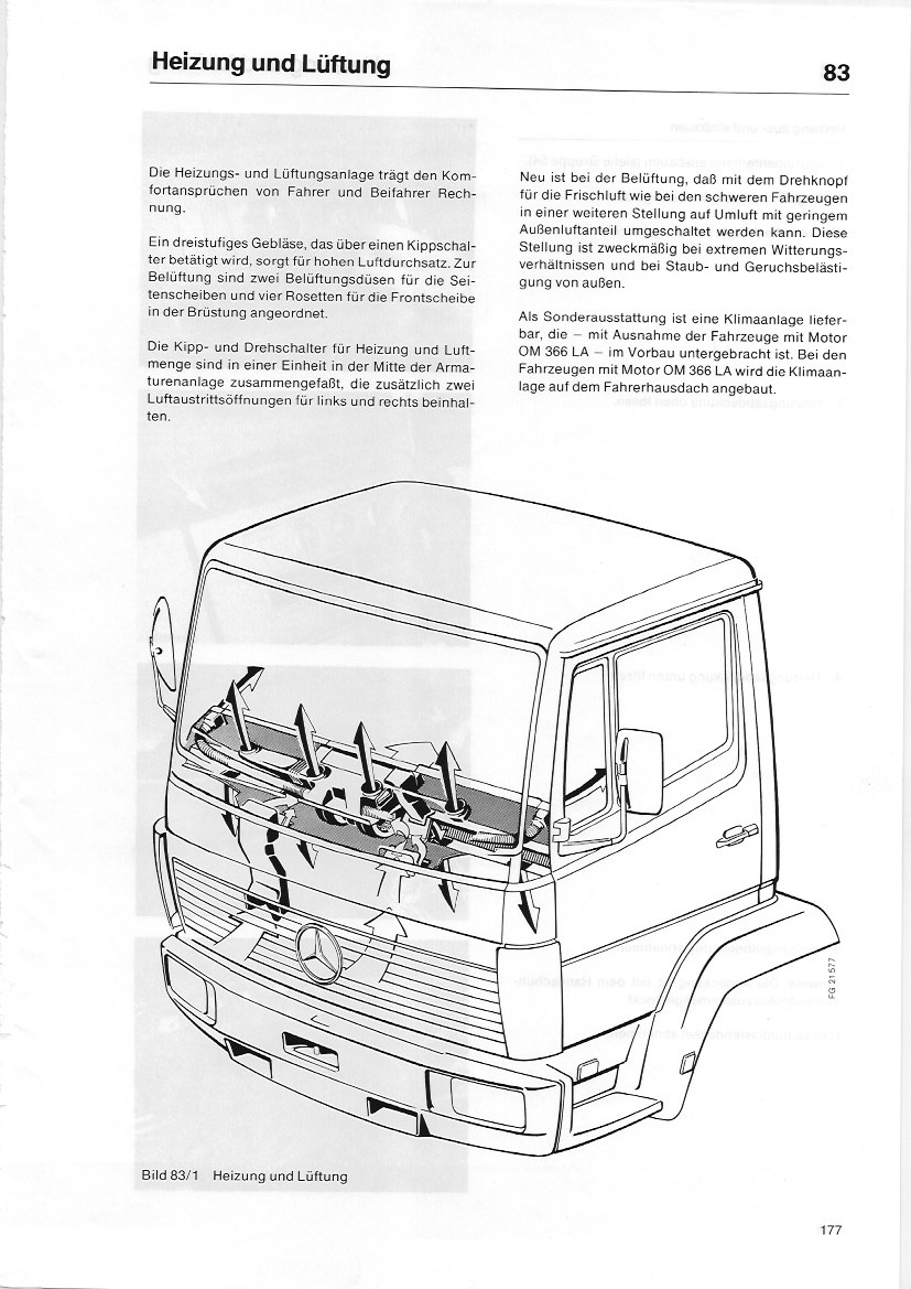

Re: MB 917 Warmluftgebläse

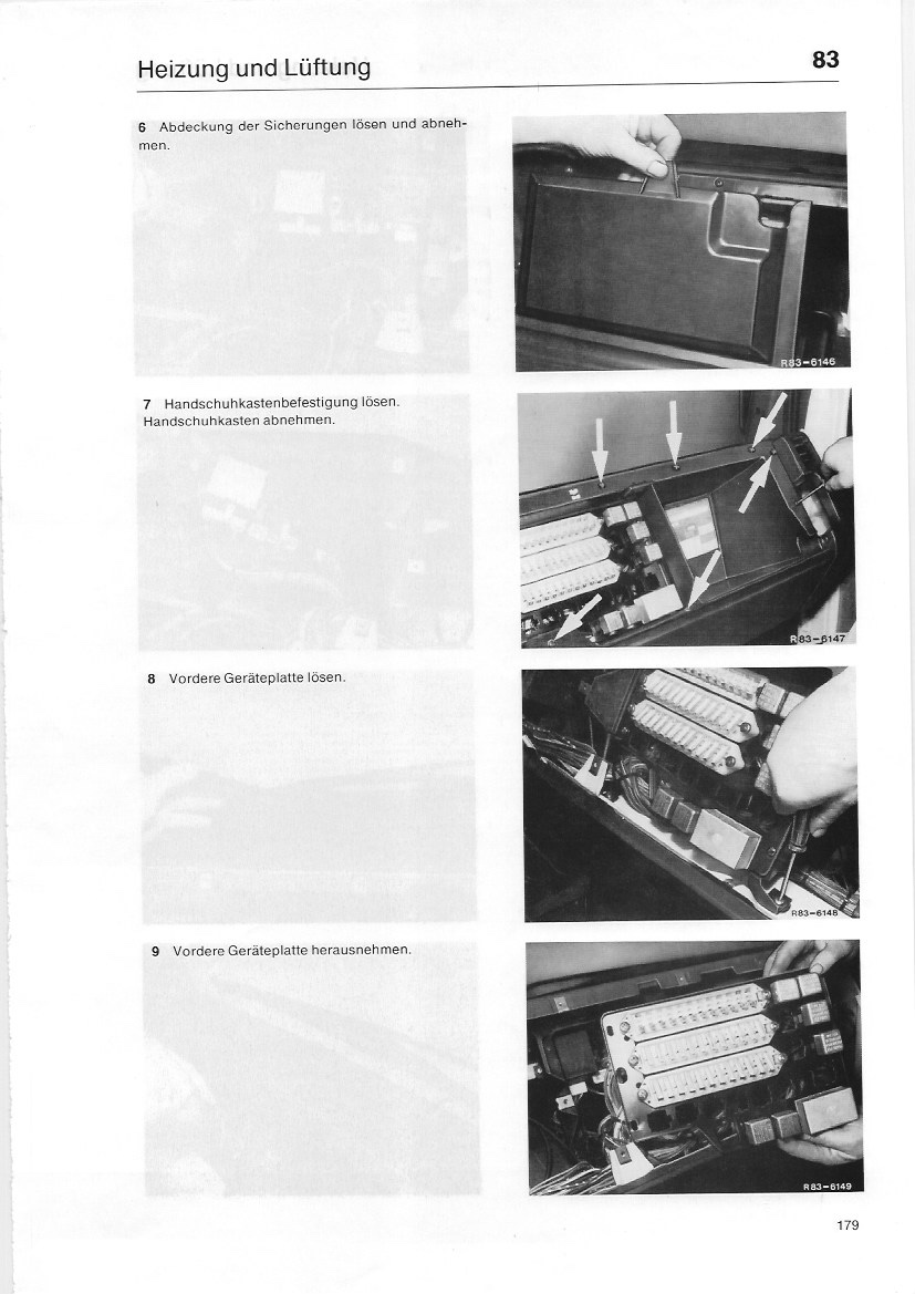

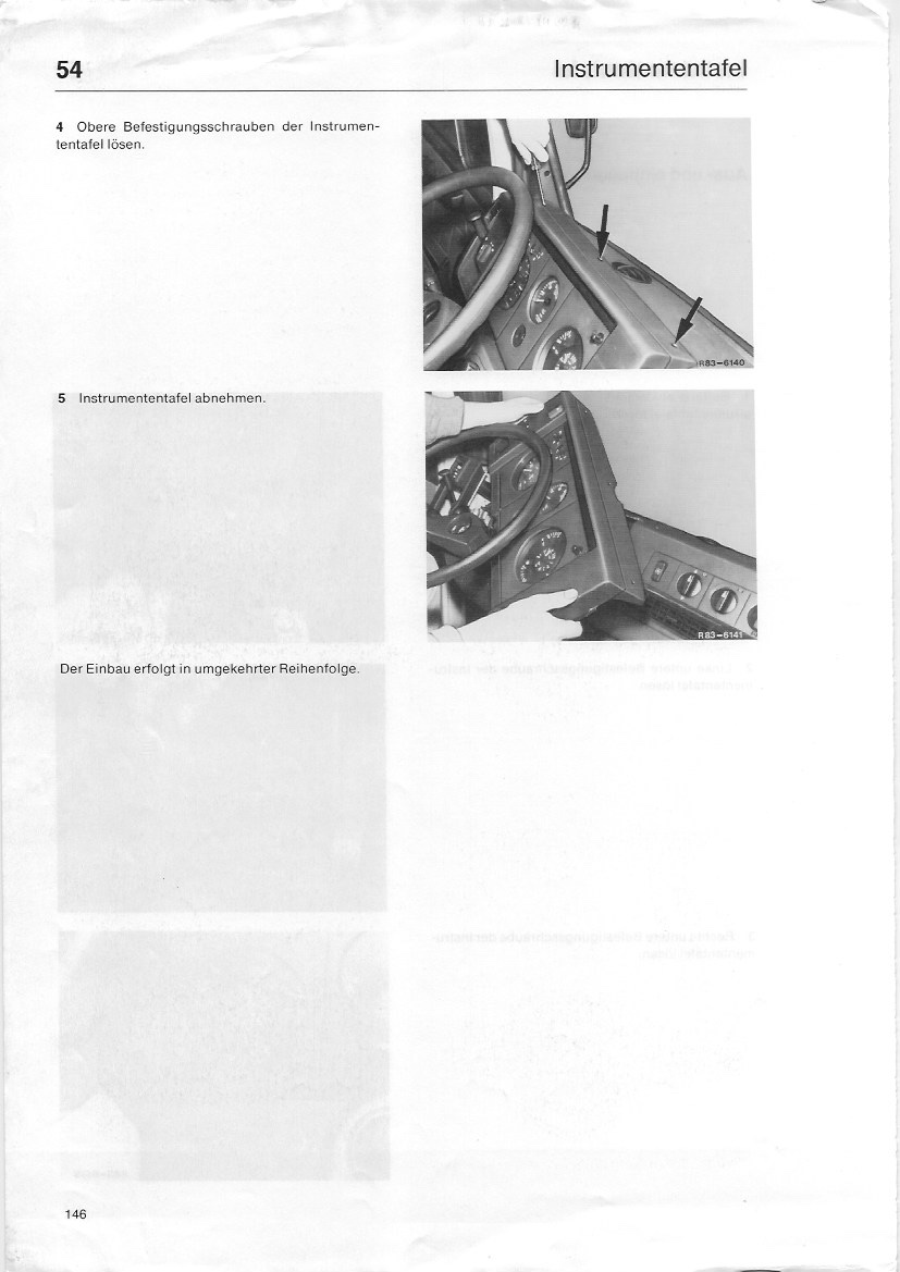

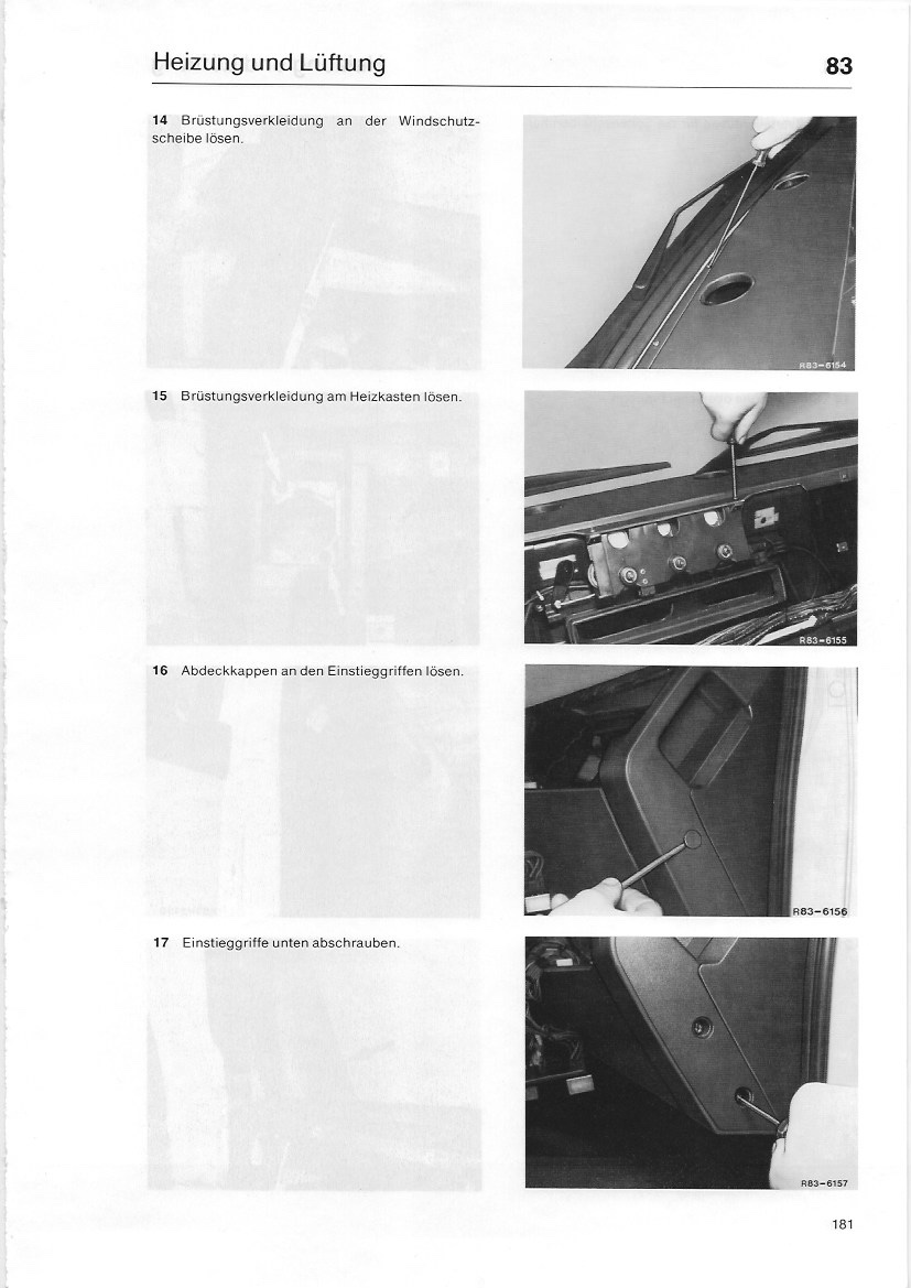

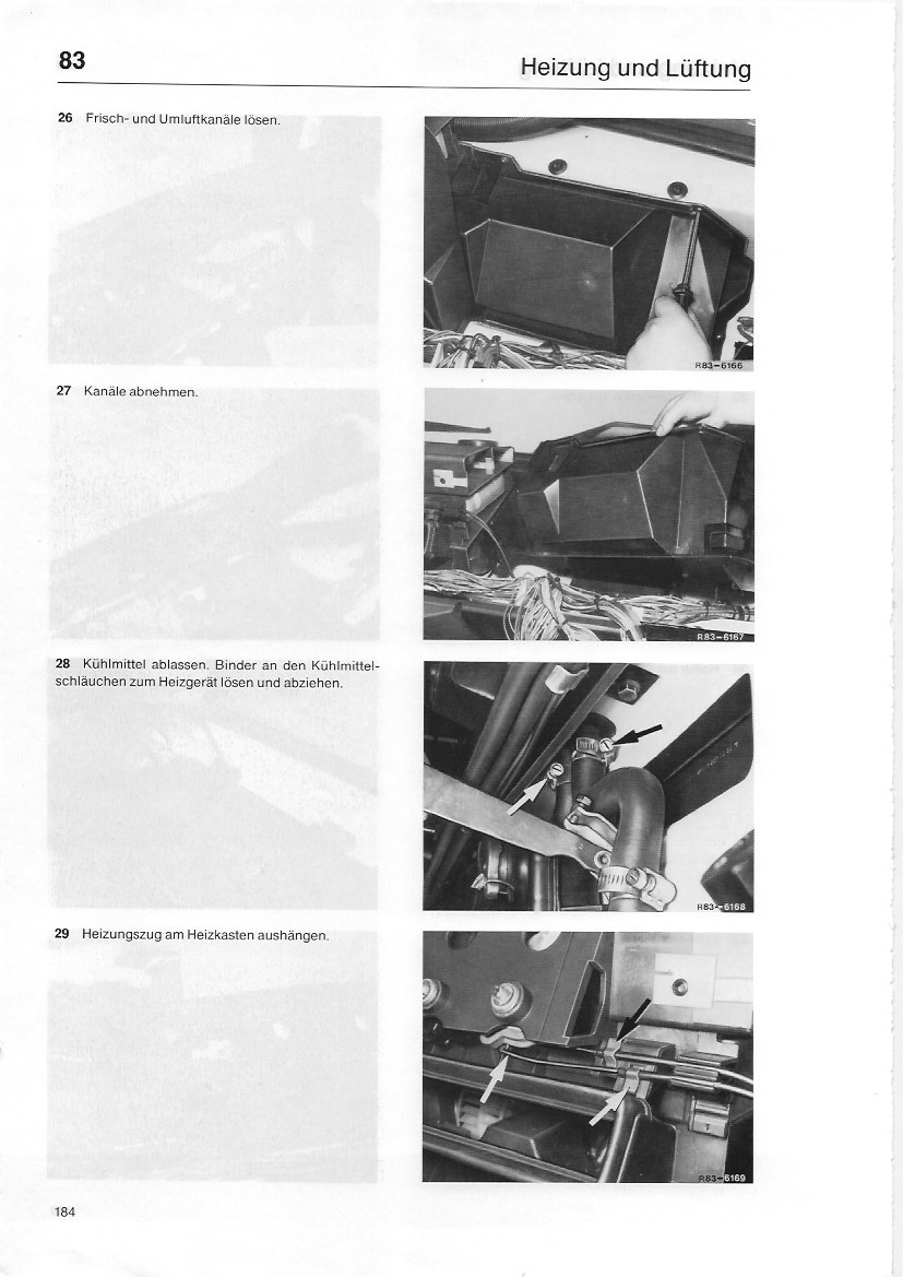

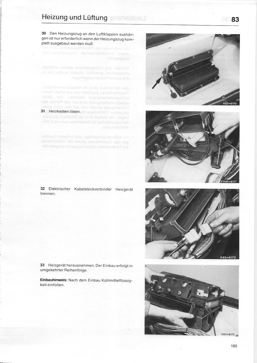

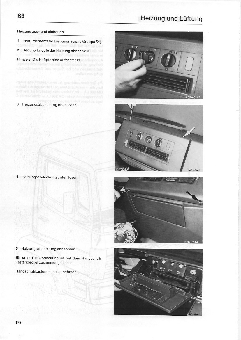

#4 Beitrag von naumi0 » 2018-03-05 15:14:44
anbei die Bastelanleitung
Der Heizungskasten muß zum Erneuern des Gebläsemotors komplett ausgebaut werden!
