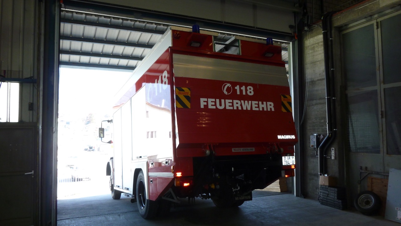

Re: was zu tun mit Ladebordwand
#12 Beitrag von Crossi » 2018-03-03 20:24:43
wenn die Ladebordwand so angebracht ist das sie nicht mit dem Aufbau verbunden ist dann sollte die Verwindung auch kein Problem darstellen
http://imgaram.com/media/BesenLChWTf
v. Crossi
