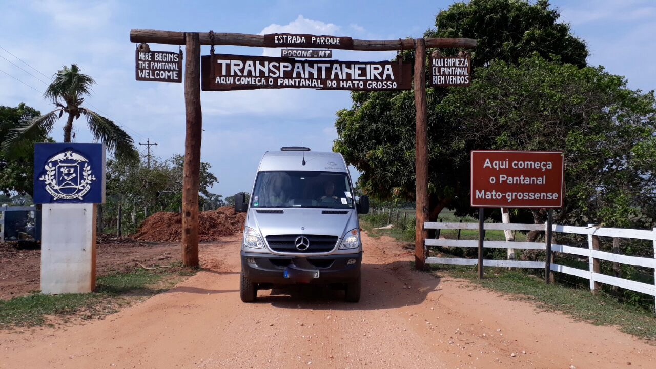

#18 Beitrag von Cheldon » 2018-03-16 20:39:52
Ich fahre seit 2014 einen Sprinter 316 cdi 4x4 Independent von CS. Unser Durchschnitt ist über 140.000km 10,5 l.
Auf unserer letzten Reise durch Südamerika mit vielen Pisten und großen Höhen (Max. 4900m) war der Verbrauch über 34.000km bei 10,6l.W
