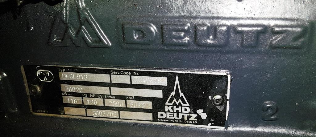

auf dem Schild stehen einige Angaben.
Typ: BF6L913 - Motortyp
Service Nr 7346898 auch klar
ganz unten steht 3607/02 ... :mellow: was gibt die Zahl an?
Noch eine Frage zum Hubraum, hier steht 6068 cm3 überall sonst finde ich 6128 in der Literatur... kann mir das einer erklären? Weiß nicht ob das jemals wichtig wird, aber ich bin halt neugierig
Danke und Grüße
Gunther

das ist ein nach gestempeltes Motor Typenschild!
6128 cm³ Hubraum ist korrekt!!

Nope, ob da 6.068ccm oder 6.128ccm als Hubraum steht hat politische Gründe und liegt in der Art den Hubrauch zu berechnen begründet . Es handeln sich um Baugleiche Motoren.

Haste etwa den Hubrauch in meinen MAGIRUS Unterlagen gefunden :idee:
MAGIRUS nannte es nicht Hubrauch sondern Gesamtvolumen in cm³
Quelle: MD Motoren Lehrgangsunterlagen 7.6. Technische Daten F6L 913 / BF6L 913

Hier die Lösung für die die es interessiert:
Die letzte Reihe gibt den KLU Kunden Lieferumfang an.
Das stellt eine Art Ausstattungsvariante dar. Z.B. wie viele Nebenaggregate dort angeschlossen werden können etc. Vermutlich sollten viele 90-16 Gruppenlöschfahrzeuge gleiche Nummern aufweisen.
Gunther

Hallo Gunther,
mit dem Hubraum 6068 cm³ hat es folgende Bewandtnis:
Im MAGIRUS DEUTZ F 130 M 7 FAL wurde ein leicht aufgeladener F 6 L 913 eingebaut!
Dieser hatte einen Hubraum mit 6068 cm³
Verbaut in BA 1170/81 und 1006/82
MfG.

Der BF6L913T hat doch genauso 102X125 Bohrung / Hub, wie kommt da der andere Hubraum zustande?

Es gibt zwei Wege, den Hubraum zu berechnen:
aus dem Physik-Unterricht mit den Formeln aus der Formelsammlung
und
für das Finanzamt gibt es eine Formel zur Berechnung des steuerrechtlich relevanten Hubraumes.
Da kommen nur kleine Unterschiede dabei heraus und darum geht es wohl hier.

Ich bin mir nicht sicher, aber ich glaube der Hubraum wird für´s Finanzamt mit 3,14 anstatt mit Pi berechnet.
Da kommen dann die geringen Unterschiede her.

Es wird mit Pi = 3,12 gerechnet:
https://de.wikipedia.org/wiki/Hubraum#H ... Kfz-Steuer
