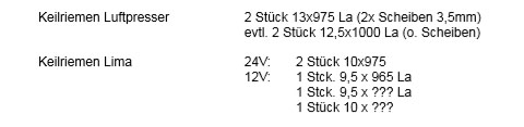

Es sind zwei Keilriemen der Größe 13x975 für den Kompressor

Felix Teileliste
Keinriemen Luftpresser: AVX 12,5x975 oder AVX 13x975.
Keilriemen Original-Lima: AVX 10x975
ich habe es gekauft aber noch nicht angebaut.
Mfg Valeri
