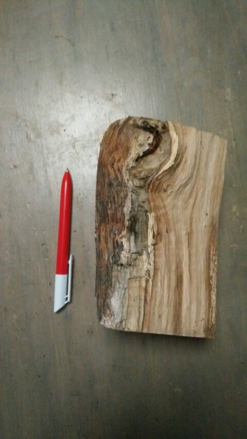

Hier mal noch was zum Thema Streichhölzer...
Den Scheitel habe ich um 9h auf ein vom ersten anheizen am Morgen bleibenden Glutbett. Aufgewacht bei 13°C (bei 3°C Aussentemperatur), nach dem anbrennen auf 17 gestiegen und jetzt hält die Glut des Scheitels bei ziemlich geschlossener Luftzufuhr immer noch warm. Das Termometer zeigt zwar nur 19°C aber es ist gefühlt warm genug.
Jetzt wird langsam der nächste drauf geschmissen... Also 1¾ Std, wobei der Ofen mit dem Stück nicht platzmässig ausgelastet ist...
Re: Feuchtigkeit im Wohnraum
Verfasst: 2018-03-05 21:00:05
von Ulf H
... ist das Korkeiche? ... was macht die Rinde beim Verbrennen? ...

Theorie hin oder her... :ninja: :angel: Morgens wenn wir aufstehen gibt es an sehr kalten Tagen leichte Kondensbildung am Rand des Küchenfensters (ausser dem Alkovenfenster ist dieses das einzige seitlich angebrachte Fenster, sonst nur Dachluken), also so am unteren Rand und ein paar cm am seitlichen Rand. Wir lüften eigentlich überhaupt nicht aus dem Grund um die Feuchtigkeit raus zu jagen. Das ist lediglich der positive Nebeneffekt. Wir lüften wegen der Luft.
Ulf, nein, es ist keine Korkeiche, sondern normale wildgewachsene karstische Eiche. Aber gute Frage was mit Korkeiche im Ofen passieren würde...
