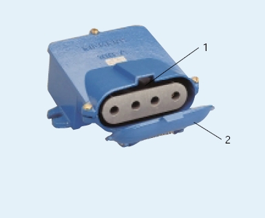

an meinem uralt-Stromaggregat (Bj. 1943) befindet sich zusätzlich zu den normalen Schuko-Steckdosen noch eine weitere, mir unbekannte, Steckdose.
Ich nehme an, es handelt sich um eine alte Drehstromsteckdose, weil 380V draufsteht. Es ist eine längliche Steckdose mit 4 Kontakten nebeneinander.
Zu meiner Schande habe ich vergessen das Teil zu fotografieren. Weiß trotzdem jemand wovon ich rede und kann mir Informationen zur Kontaktbelegung und Verbreitung dieser Steckdose geben? Ansonsten werd ich am Samstag mal ein Foto machen...
Danke und Gruß
Christoph

Filly
Hallo aus Bonn
...schmeiss weg die Sch...
Die alten Kragenstecker aus DDR-Zeiten sind denen aus dem Westen sehr ähnlich.
In der BRD wurden sie 1975 verboten und durch CEE abgelöst, da
die Kodiernase ( Siehe 1 )am Kragen oft abriss und somit eine Phase auf null gesteckt werden konnte.
Die BRD Bauform ist in der DIN49450/51 genormt gewesen. Beide waren ausschließlich für Drehstrom.
Ein Nulleiter war somit nicht nötig. Der vierte Kontakt ist also ein PE und kein PEN!!
Herzlichst Hans
Herzlichst Hans

Filly
Ich mag dieses Forum, da werden sie geholfen
Danke Hans, der Stecker sieht passend aus. Mit dem Begriff "Kragenstecker" und der Norm findet google auch wieder was...
Wie ich jetzt herausgegoogelt hab gabs das Teil wie von dir beschrieben mit Bauerndrehstrom, also 3 Phasen + PE, oder ordentlich mit 3 Phasen, Nullleiter und PE über einen äußeren Schleifkontakt.
Werd nochmal nachschauen was genau an meinem Aggi verbaut ist. Ich hoffe, daß die Wehrmacht die bessere Variante beschafft hat, dann ließe sich das leicht auf einen CEE Anschluß umbauen.
Christoph
Christoph
